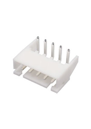

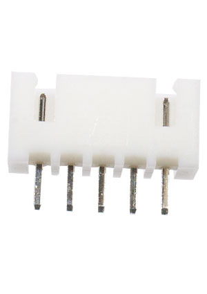

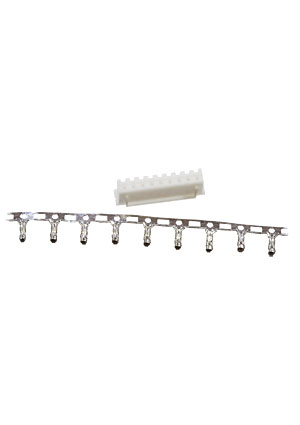

делается все просто.
покупается два разъема по 9 контактов CWF (мама), и (желательно) цветные провода 24awg.
их них делаеся 2 косички для селлгола.
и еще покупается много CWF разъемов типа (папа) на 5 контактов... паяются параллельно в группы для параллельного подключения народных котлеток.
пример типа такой http://electro-bike.ru/foto/electrobiker/baalansir.jpg
только в вашем случае 2 по 9 контактов слева, и 4 последовательно справа...

redimer
Цитата: дмитрий ф от 18 Фев. 2013 в 14:19
Цитироватьи еще покупается много CWF разъемов типа (папа) на 5 контактов... паяются параллельно в группы для параллельного подключения народных котлеток.
А CWF-это откуда? Вроде как они обзываются JST-XH?  :bn:
http://www.voltmaster.ru/cgi-bin/qwery.pl?id=786309396&group=31305
боковые удобнее параллелить, просто склеивая их вместе и сразу спаивая...
вот для селлога
http://www.voltmaster.ru/cgi-bin/qwery.pl?id=852717673&group=31305

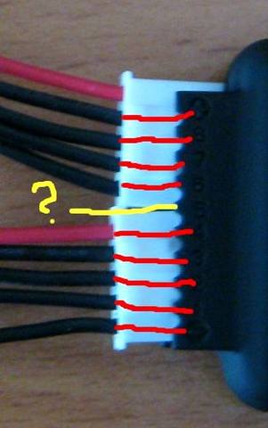

vestor11
УРААААА  :dance:
вот как подключается две котлеты на целлог
можно такой, можно и мини-целлог (мини можно запрограмировать ТОЛЬКО на минимальный вольтаж)
на фото видно, КАОЙ именно надо провод выкинуть а остальные просто переставить в соседнее место
.....PS: сорри, если уже было.... я по к. мере не нашел........ может кому пригодится  :ah:
KONA STINKY
Lion
И в чем гениальность изображенного на картинке? То что в 8s целлог может измерить 8s схему? Это и так ясно. вот только если вы попутаете коннекторы местами будет дымок. И делается это все же единым шлейфом на 8s, по типу как и было написано выше. Если уж очень хочется
vestor11
мини подключал специально и от плюса и от минуса и со смещением по контактам.....
там видимо встроена защита от дураков, но не горит он :)
