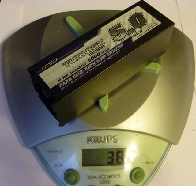

Цитата: Pavel__ от 16 Фев. 2013 в 17:16
Цитата: илс от 16 Фев. 2013 в 01:07... какой был резон удалять пластмассу? Вроде веса в ней совсем немного, да и размер не (сильно) меняется?  ...
При сборе из народных котлет большой батареи (из более чем 20шт.) избавление от пластика дает заметный выигрыш в весе и габаритах батареи.
Размер и вес котлеты с пластиком - 139*45*44/528гр.
Размер и вес котлеты без пластика и без силового разъема (не нужен при спайке котлет) - [b-b]135*42*40[/b-b]/[b-b]485[/b-b]гр.
Объем и вес батареи из 20-ти котлет с пластиком - 275см3/10650гр
Объем и вес батареи из 20-ти котлет без пластика и без силовых разъемов - [b-b]227[/b-b]см3/[b-b]9700[/b-b]гр.
Выигрыш в весе ~ 8%, выигрыш в объеме = 17%.
Простите но я не верю что корпус весит 43 грамма.
вы сами его взвешивали точными весами?

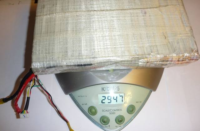

Pavel__
Цитата: redimer от 16 Фев. 2013 в 17:24... я не верю что корпус весит 43 грамма.
Вот взвешивание корпуса без одной (верхней) стенки
Вот взвешивание сборки из 6-ти параллельносоединенных котлет.
powersupermax
38 грамм !! с 12 штук я сэкономил более 0.5кг !
