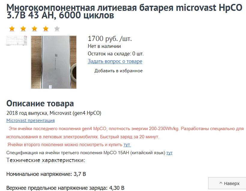

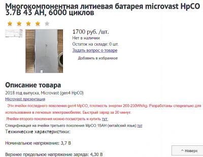

Мне на форуме и посоветовали не выше 4.16 вольт желательно в хранении держать . До 4.2  вольта заряд ради балансировки делаю  затем разряд до 4.16   током 0.5 ампер  также с подключенными проводами балансировки в ISTD  , и  после этого  отключены  лежат (платы BMS нет ) . Липоли  в буфере рука не поднялась подключить .
ЦитироватьЛиполи  в буфере рука не поднялась подключить .
Ну правильно, классические кобальтовые липо никак нельзя долго держать в заряженном состоянии. Будут дуться и расти импедансом.  :neg:
А вот загадочная химия, как на скриншрте, может вполне хорошо переносить постоянный подзаряд на верхнем пороге...но это надо уточнять.  :bn:
Могу ошибаться, но вроде как ЛЖФ хорошо переносит буферный режим, вкл. 100% заряд.  :exactly:

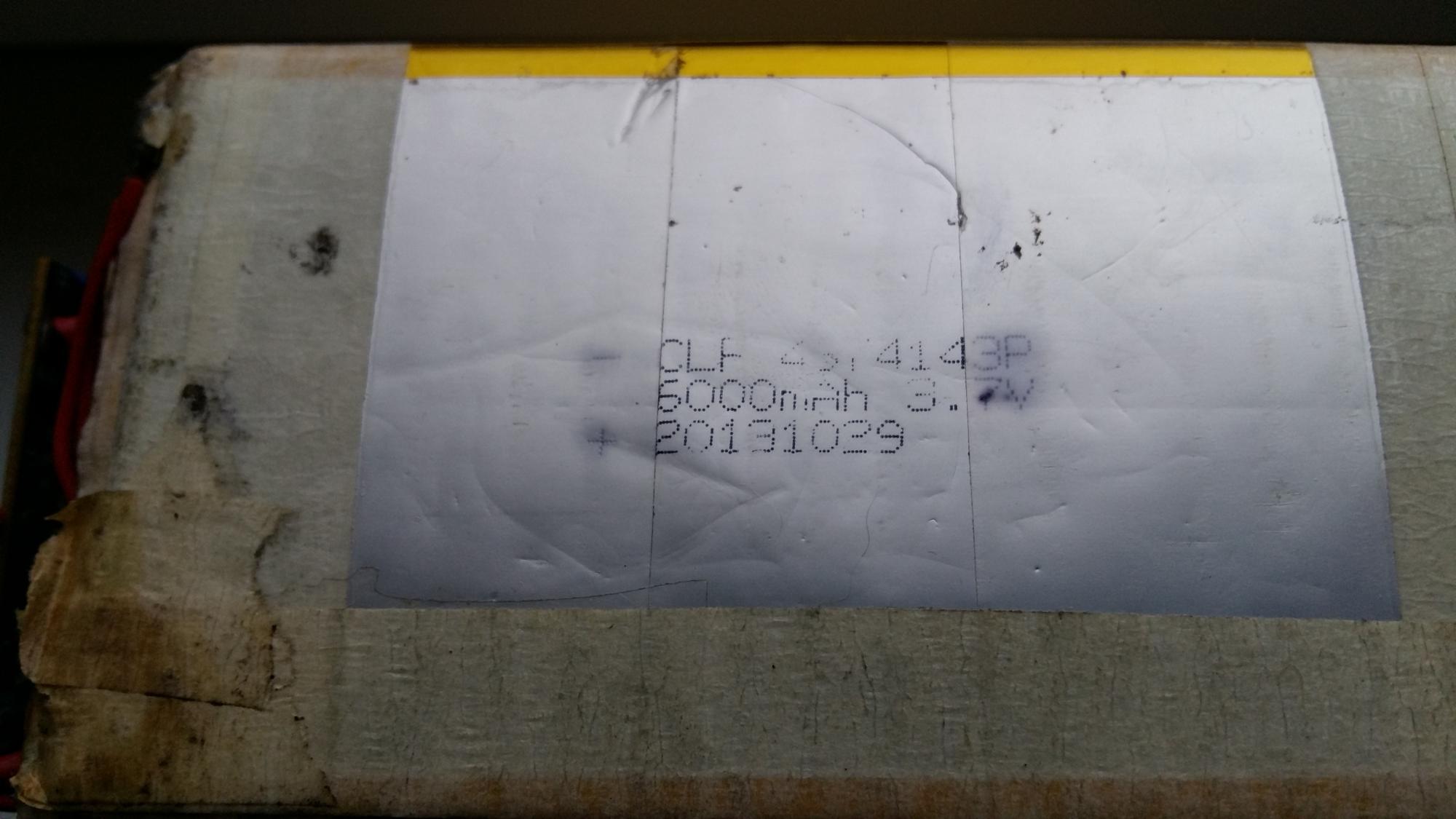

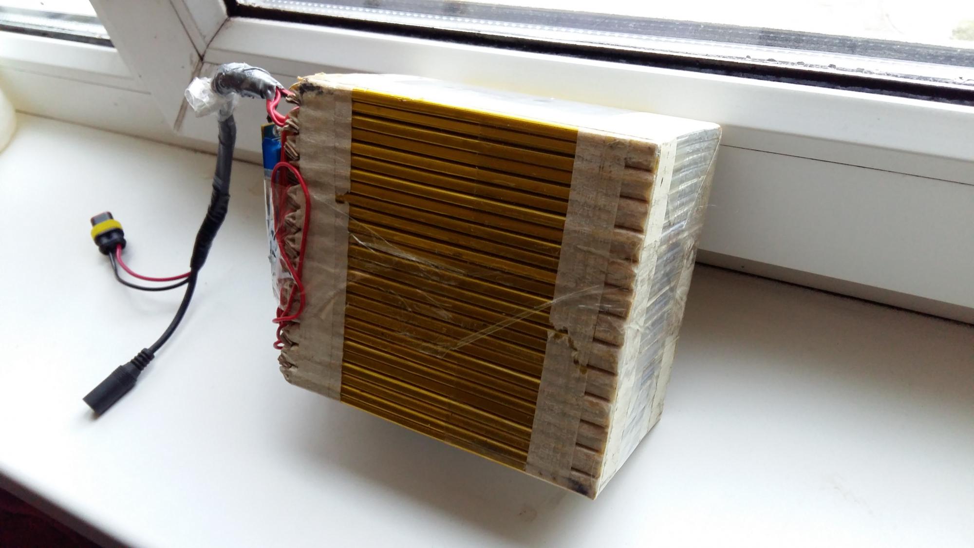

Здравствуйте!, был старый аккумулятор на LiPo  вот такой (фото)
Можно ли мне заменить их на вот такие, как я нашёл на Али.
Кто то пробовал такие ? (смотри ссылки ниже)
https://aliexpress.ru/item/33049806489.html
и вот
https://aliexpress.ru/item/32979558158.html
и как быт с встроенной там БМС в каждом пакете, если у меня своя старая БМС одна на всю батарею ?
