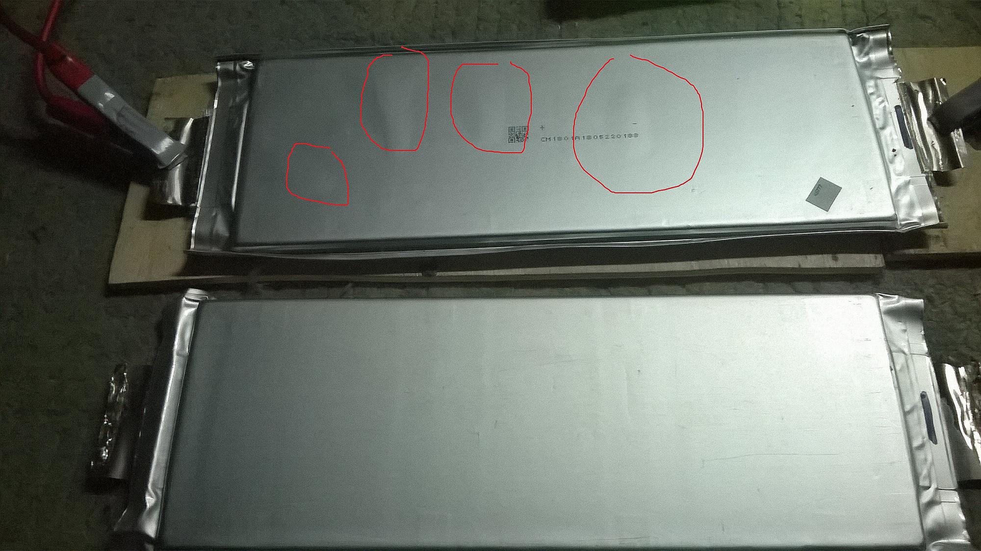

  Может кто сталкивался , под плёнкой с одной стороны   небольшие пузыри  . Разобрал сборку  из трёх ячеек  43 Ач   , на двух плотное прилегание  плёнки  с обоих сторон . К сожалению не помню  как они в момент покупки выглядели , три года назад это было . По ячейкам  ёмкость на месте  , большие токи разряда - заряда не видели . У этой где завоздушивание  причём самое низкое  внутреннее  сопротивление . ,Хотел более ёмкую сборку собрать  , есть ещё из таких же ячеек  3S2P  .  Теперь в раздумьях   добавлять эти три или уже опасно ?
  обвёл красным , рядом ячейка  с плотным прилеганием  плёнки

  Дополню по данным ячейкам , сборку тогда сделал 2P  три штуки отложил . Сегодня решил проверить ёмкость на неиспользуемой  , в результате током 8 ампер слито 42 Ач . Ячейкам  пятый год , когда эксплуатировал первоначально держал всегда  практически на постоянном заряде . Разряды очень редкие были  , летом с лодочным электромотором раз пять за сезон и с инвертором наверно также . С 2020 -го   оставляя на хранении стал доразряд делать до 4.15 вольт . Как вижу от этого сильно ёмкость не потерялась , хотя считается что хранить желательно при 50 % разряде да ещё и в холоде .

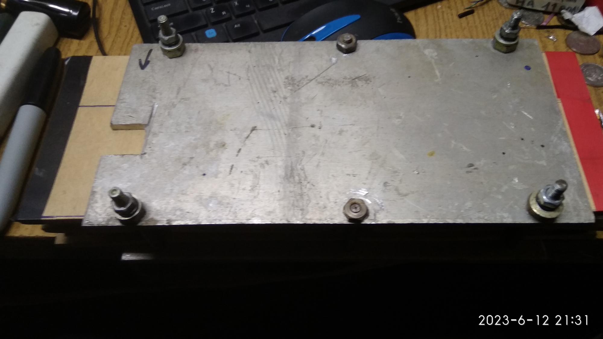

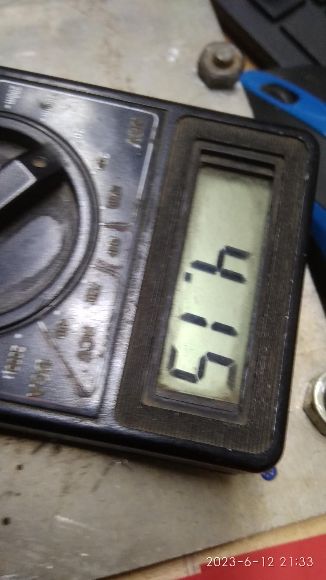

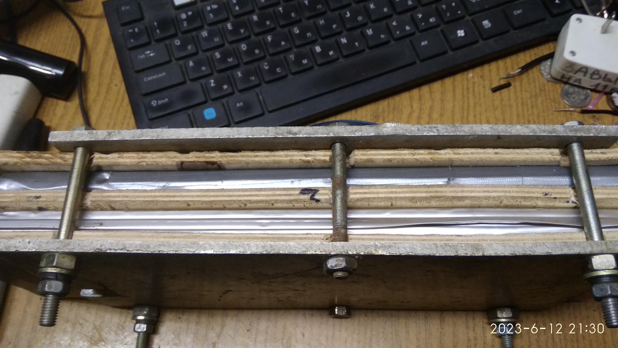

Если доступ к ячейкам есть то непосредственным подключением нагрузки  до 0.1 С  и глубоким высаживанием . Также может можно  восстановить для других целей сжатием .
Вот для примера  две ячейки есть , вздутие было не из-за газов а  активная масса распёрла местами . Толстым дюралем сжимал после разряда ячеек до 3 вольт , в результате  имею 65 Ач  ёмкости  от 86 . По саморазряду как оставил напряжение 4.15 вольт месяца два назад   так и сейчас держится . Использовать как повербанк буду для УСБи плат заряда 5 вольтовых , в прошлом году одна ячейка была для этого , теперь вторая добавилась после утопления на несколько минут батареи .
