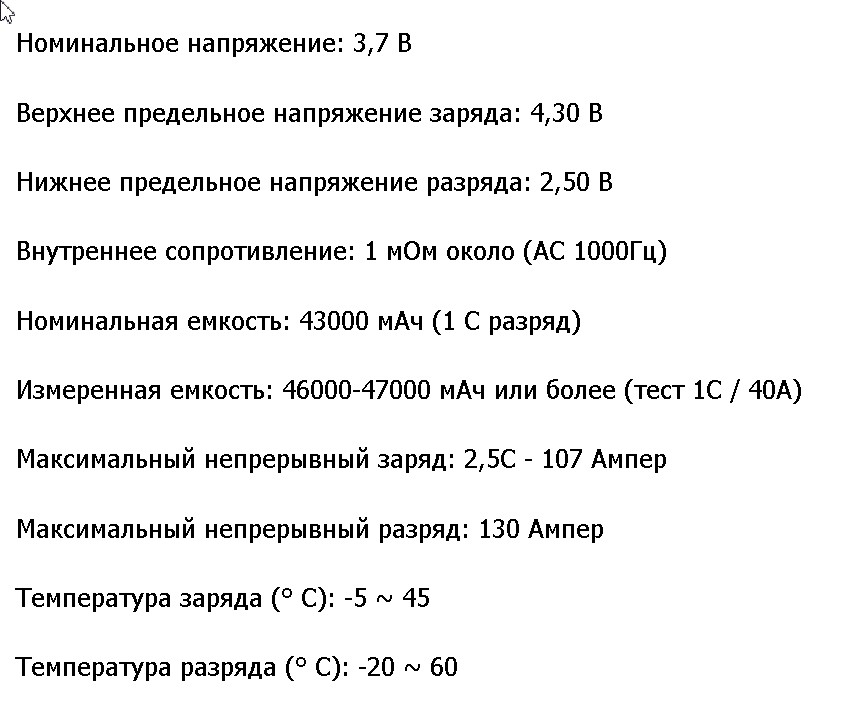

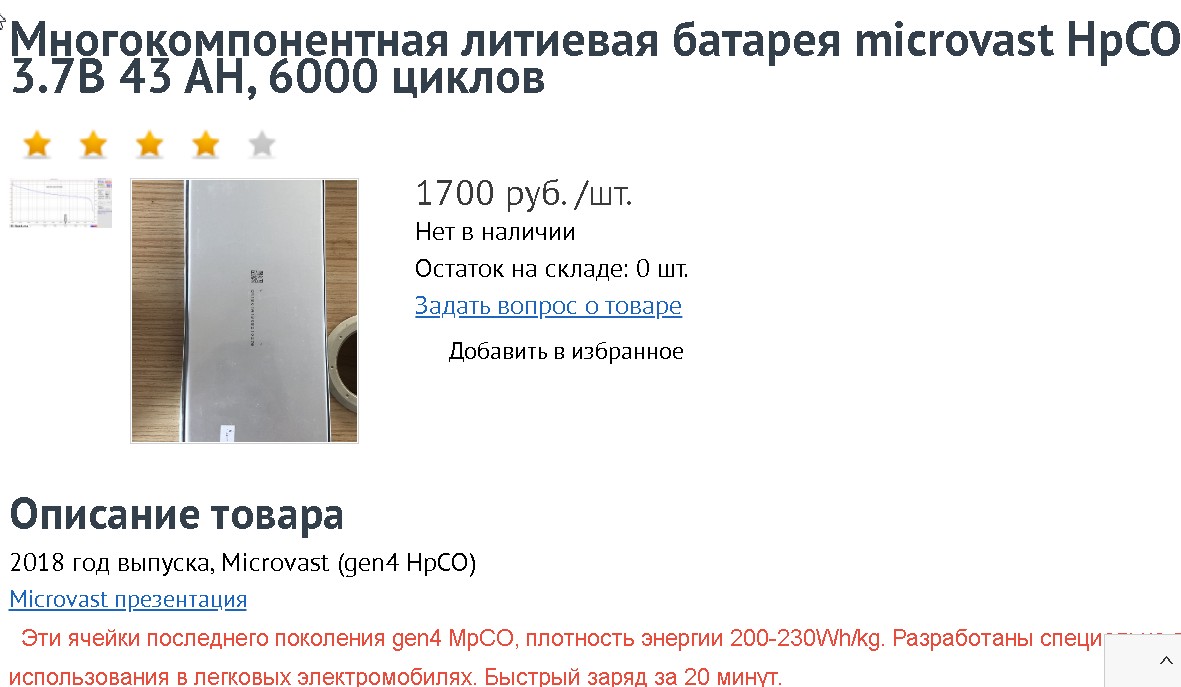

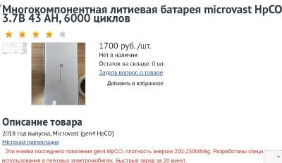

 Вопрос по ёмким липолям , они способны раскачаться или ёмкость остаточная уже не увеличивается ?
Сборка  из трёх штук   43 Ач   в работе с  весны 2019  года , основное предназначение с инвертором и для перекачки диз. топлива  пользуюсь . Разрядные токи соответственно   мизерные , и при простаивании батареи никогда для хранения не разряжал .
Вчера решил проверить разбаланс  и  ёмкость , балансировку делаю только при заряде ЗУ ISDT  со встроенной балансировкой .
Электронная нагрузка  выставил ток 8 ампер  до 10.5 вольт  разряд (батарея перед этим не дозаряжалась ячейки 4.10  , 4.11  и 4.10  вольт .  Отдано  30 Ач   отключал  при напряжении  3.50  3.49  и 3.51   , до 3.52   вольт   ячейки  с одинаковым напряжением разряжались . Заряд  током 4 ампера  , конечное напряжение   выставил 4.15  вольт на ячейку   залито 33 Ач .
Есть смысл  в КТЦ  или  довольствоваться остаточной  ёмкостью ?  Вот  характеристики  ячеек

Любой литий не любит хранится в заряженном (на 100%)  состоянии.
КТЦ смысла делать не имеет.
Для указанных порогов, 33Ач вполне годная цифра, что вам не нравится?  :ah:

Интересен процесс деградации в дальнейшем , насчёт хранения заряженными к сожалению вынужден так поступать . А вот информацию попадалась , что литий способен восстанавливаться практически до первоначальных показаний  при  очень продолжительном заряде малыми токами  .
    По поводу остатка   ёмкости понятно что не так всё печально , практически три года  с даты изготовления уже прошло . Годик другой ещё попользуюсь , затем наверно лучше в сторону титаната  смотреть .

Для вашего сценария именно титанат нужен. Он прекрасно хранится в заряженном состоянии. И не теряет емкость, со временем....
Даже ЛЖФ в этом плане - гораздо лучше, чем ЛиПо.  :ah:
Насчет деградации, .....на пару лет точно хватит.  :-)
