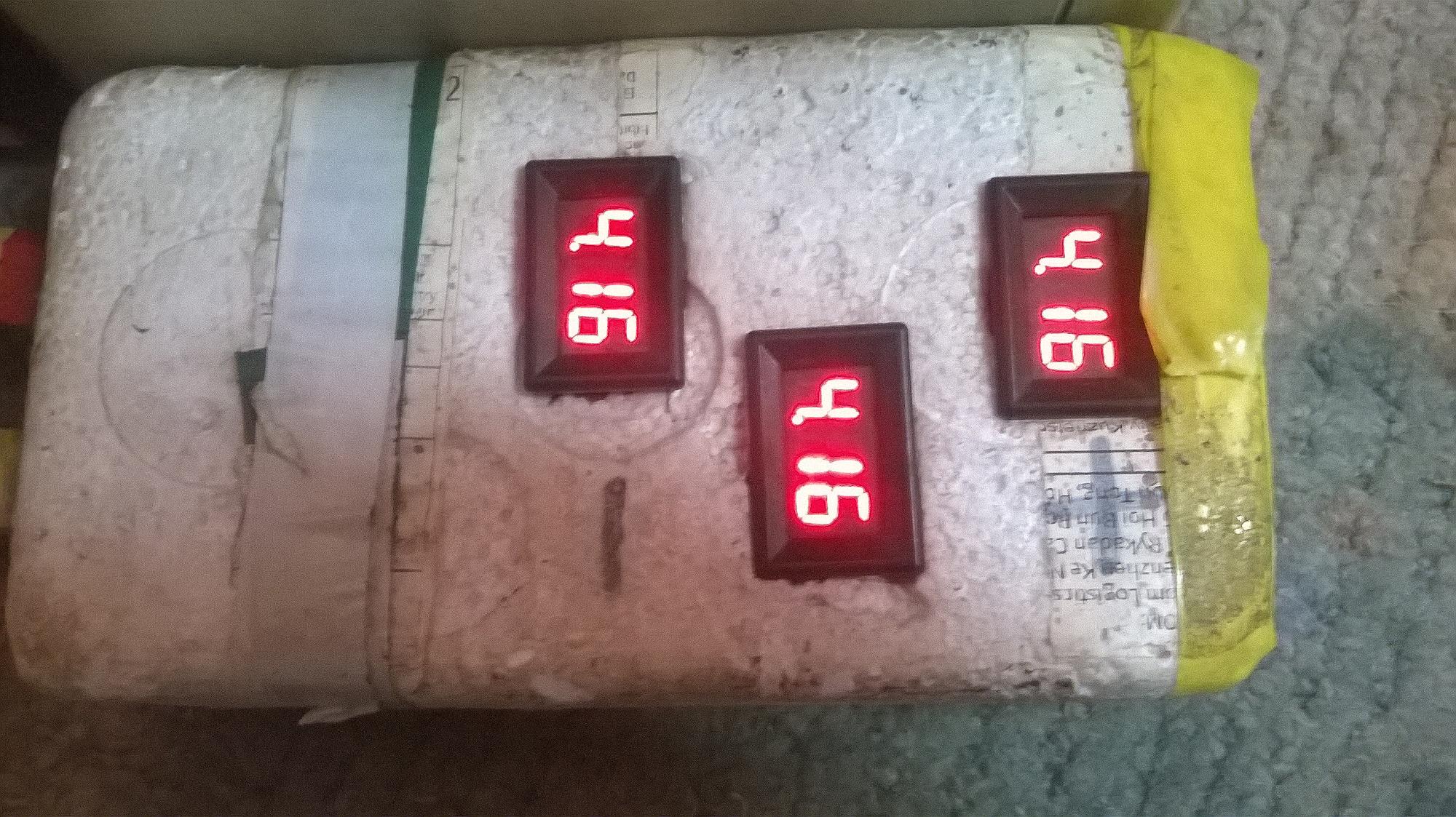

Надеюсь на это , а по заряду  на зарядном уменьшил  до 4.15  вольт  на ячейку  это минималка для  липолей на  ISDT  . Хотя возможно лучше  при заряде  литий ион  выбирать  для данной эксплуатации  .

  Вот к примеру  показания на данной батареи  , может действительно  лучше  до  3.9-4.0  вольт  разрядить   от силы  несколько ампер  потеря будет .
[user]kuznechov119m[/user], Ну да, от ваших задач, зависит.
Если заряда хватает на перекачку нужного объема, тогда понижайте верхний порог, заметно сократите потенциальную деградацию липо.  :exactly:

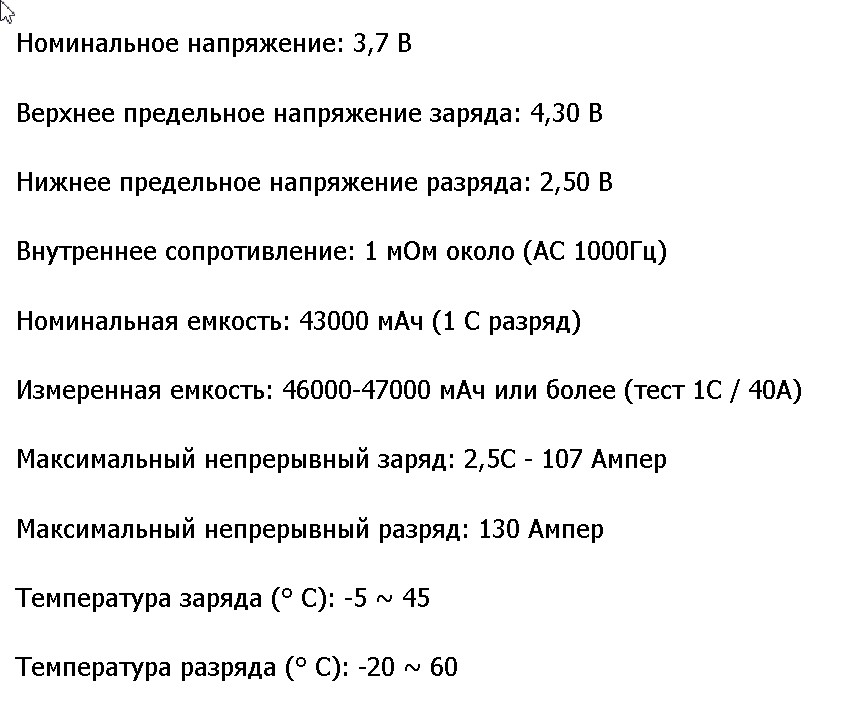

 Вопрос до какого напряжение разряжать проверяя реальную ёмкость , к примеру на мои ячейки конечное 2.5 вольта  при токе 1С .  Повторный разряд батареи делал ток 0.2С   до касания 3.50  вольта отдано 36 Ач , но по падению тока резкого завала не наблюдал . Может кто практиковал зависимость тока к конечному напряжению . Допустим при токе 0.2С  липоли  нужно  ниже 3.5 вольт разряжать  , соответсвенно и ёмкость выше увидим .

В даташите обычно указано ток разряда 100ма cut off. А напряжением эта цифра связана весьма условно

у меня на эти ячейки только такое -

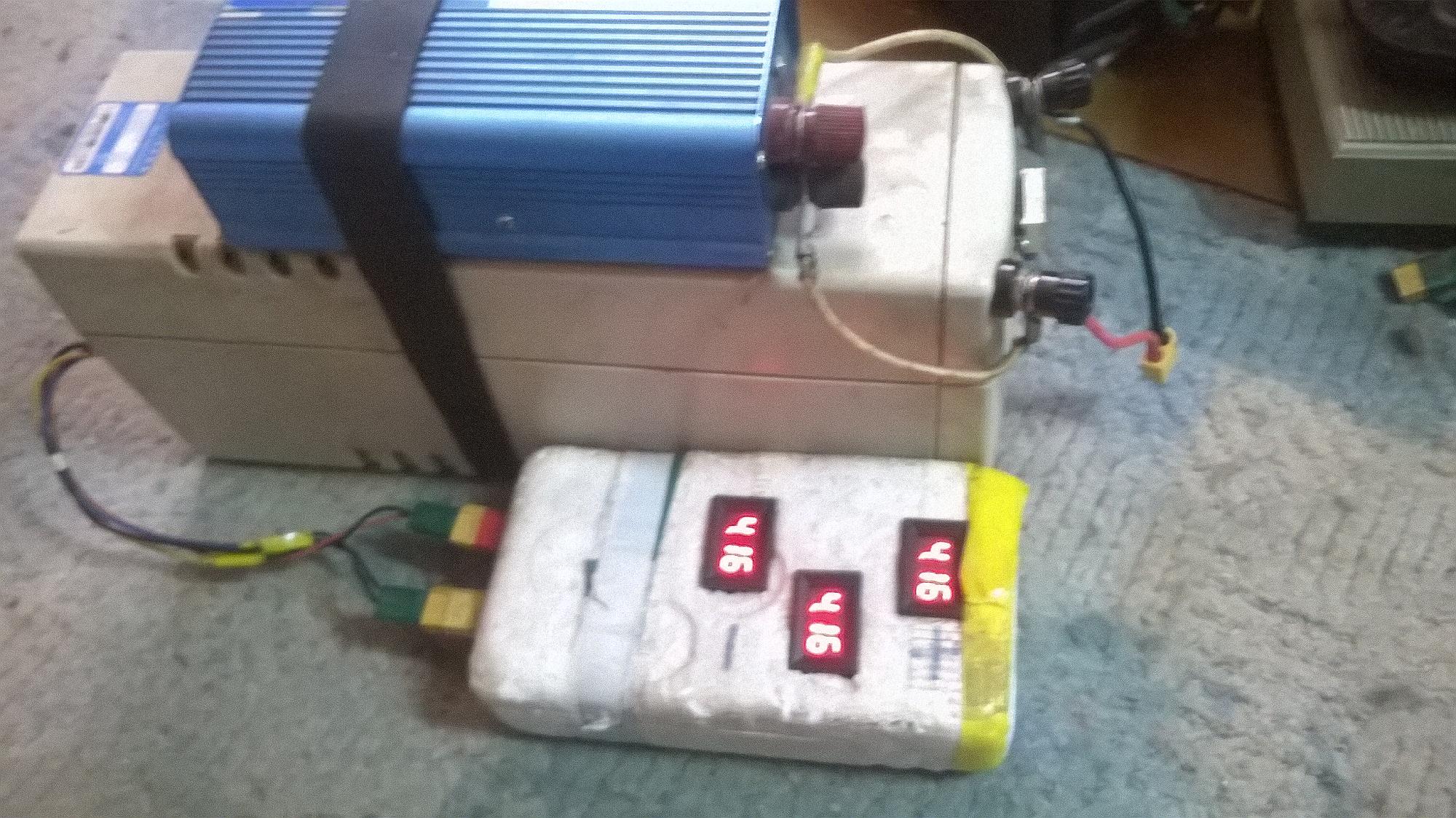

https://drive.google.com/file/d/1d_Z4oOl_RipUGEZv1R0vLY2TFWI7DTcx/view?usp=sharing
Ячейки 43 Ач  куплены у Николая в 2019 году весной , в описании были новые 2018 г.в..
  Эксплуатация  очень редкий разряд малым током , с последующим дозарядом и хранением при 4.15 вольт на ячейку . Получается практически все три года они в тепле лежали  с зарядом более 90 % .
Возможно только к   подобным могу это отнести , но для хранения разряд им не нужен . По факту  ёмкость  ячейки отдали 43 Ач   , до просадки  на самой слабой 3.4 вольта . Разбаланс немного  перед концом разряда увеличился , использую без балансиров . Заряжал всегда токами не более 0.2С   , использовал ЗУ ISDT T6  с внутренней балансировкой .
По напряжению  три вольтметра  показывают точно , на самой электронной нагрузке сильная просадка  из-за проводов и поэтому напряжение намного меньше .

Сопротивление тоже нужно сравнивать. Часто именно по этому параметру элементы на фонарики или в "хранилища" энергии отправляют.

При получении было около 1 mOm  сейчас лень разбирать корпус для замеров . Главное свою задачу выполняют  , боялся что в ёмкости сильно потеряют .
