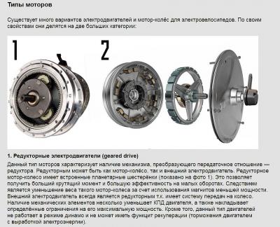

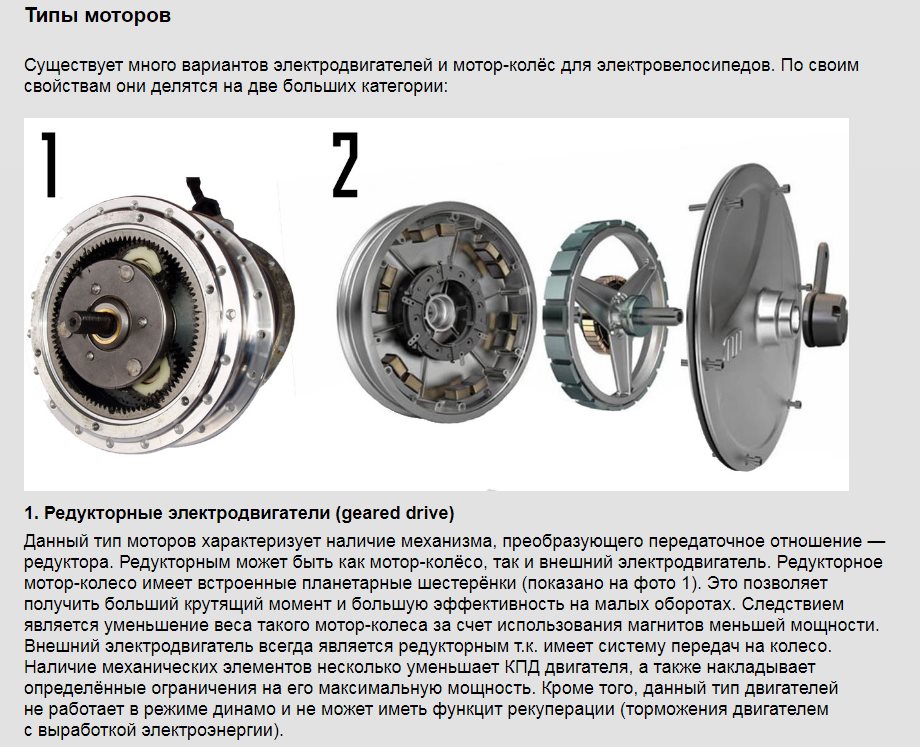

Sovaelectro
#12
Из за большого веса "донора", надо ставить  редукторное колесо с планетарной передачей. Это даст хороший крутящий момент. Для выездов на природу.
Мощность привода достаточно от 2kWt до 3... Уместить большую батарею в такой "корабль" не доставит проблем.
Максималка как раз и будет около 50км/ч.
А с учётом особенности монтажа колёс этого мотороллера  (на болтах...) можно подобрать и привод, хотя мотор-колёсам скутерные 14"-16" на рынке в изобилии.
https://electrotransport.ru/index.php?topic=18389.414
Andrey_B
Спасибо за ссылку, нужно будет повнимательнее изучить предложение и пообщаться с продавцом.  Если я правильно понял, там можно заказать мотор-колесо под свои индивидуальные параметры? Нужно именно 10 дюймов, чтобы поставить стандартную советскую мотороллерную покрышку.  Редукторное не хотелось бы, потому что важна функция рекуперации. А крутящий момент... У "Вятки" 1 кгм, это грубо 10 нм. У киловаттного мотор-колеса 75 нм. Надо думать и считать...
andruxxa
Редукторников мощнее 0.5кВт я не видел если честно. Я бы советовал просто скутерное под ваш размер резины и всё.
Andrey_B
#15
[user]Sovaelectro[/user] как раз советует редукторное. Я вот посчитал, у "Вятки" крутящий момент 1кгм, моторная передача 3,045 и первая передача 4,883, цепная передача на заднее колесо 1:1. То есть на первой передаче на колесе выходило 14,87 кгм, грубо говоря 15 нм, масса мотороллера 120 кг, полезная нагрузка 165 кг. У трехкиловаттного МК (все данные беру с Алиэкспресса) крутящий момент 175 нм, то есть электроскутер с таким мотором должен тянуть заметно лучше, чем оригинальный мотороллер на первой передаче.
Цитата: Andrey_B от 16 Дек. 2017 в 14:39Редукторное не хотелось бы, потому что важна функция рекуперации.
Заклинить фривил в моторе, заодно и самый ненадежный элемент удалится. Самый мощный редукторник - МАС, разгоняют до 4квт с принудительным продувом (как на оригинальном Электроне :)) или 1.5квт без доп прибамбасов.
