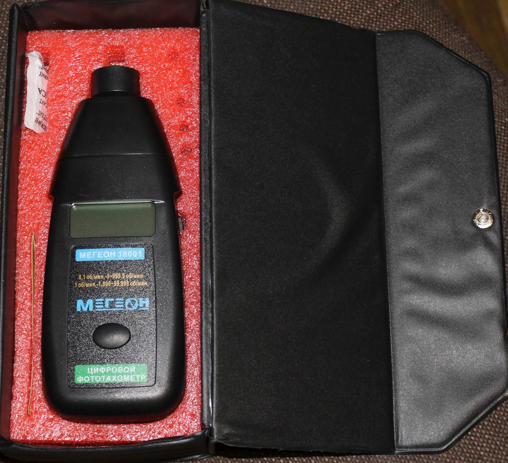

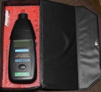

Пробжался сегодня по магазинам, нет в нашем городе тахометров, кроме автомобильных. Самый реальный вариант - не городить ничего, а заказать в интернет-магазине, через недельку придет. Все равно мотосезон кончился, на дорогах лед и снег, испытания будут чисто стендовые.

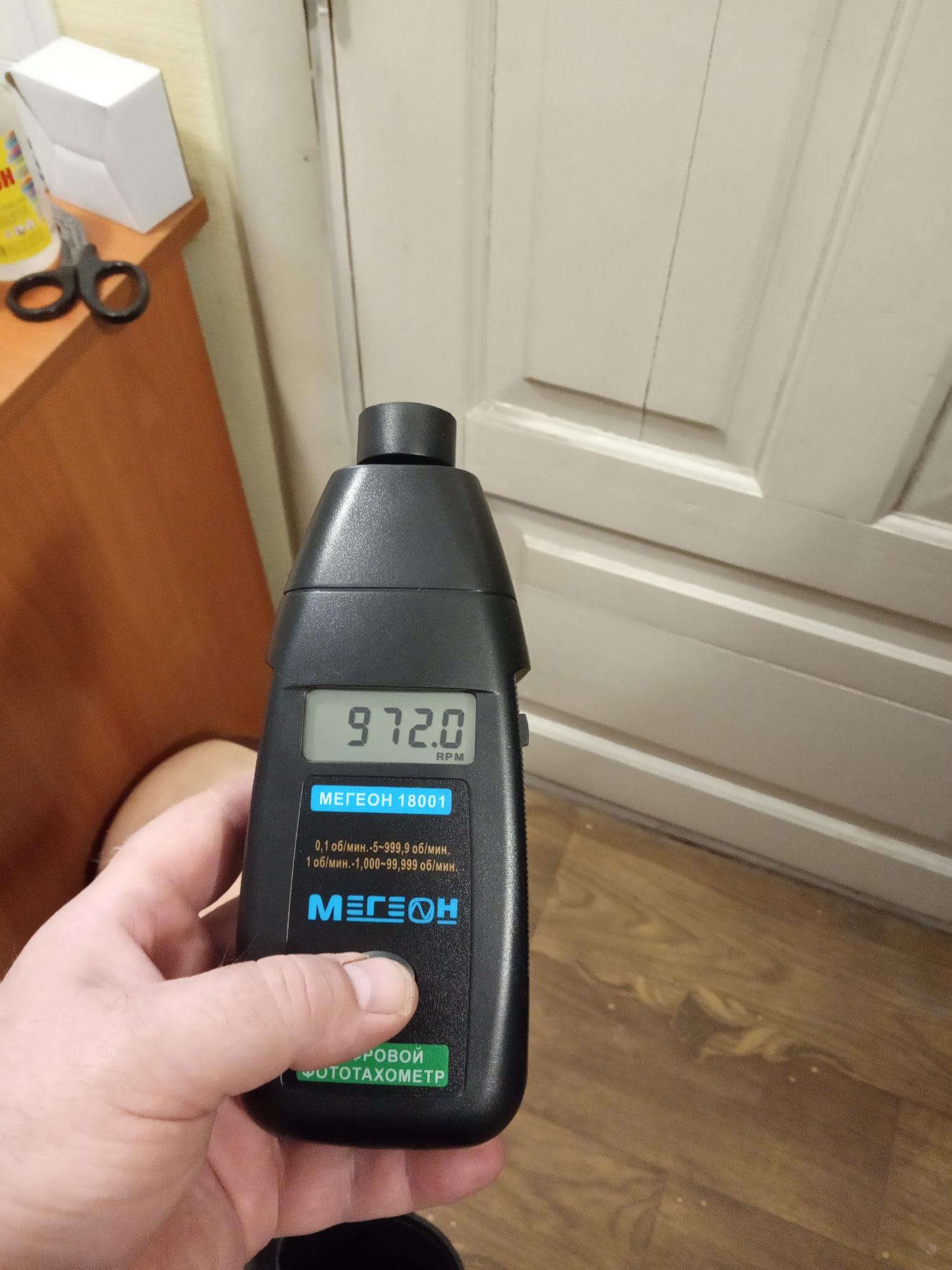

Белый - либо термодатчик и тогда выход аналоговый (точнее  -сопротивление в районе 1КОм и меняется с температурой), либо как раз выход на тахометр и тогда импульсный выход с частотой вращения (на подключенной колодке от 0 до 5В).
Вообще счётчик оборотов можно сделать из сигнала с одного из холлов, только результат надо будет поделить на количество магнитов - посмотреть сколько импульсов даст за 1 оборот колеса.

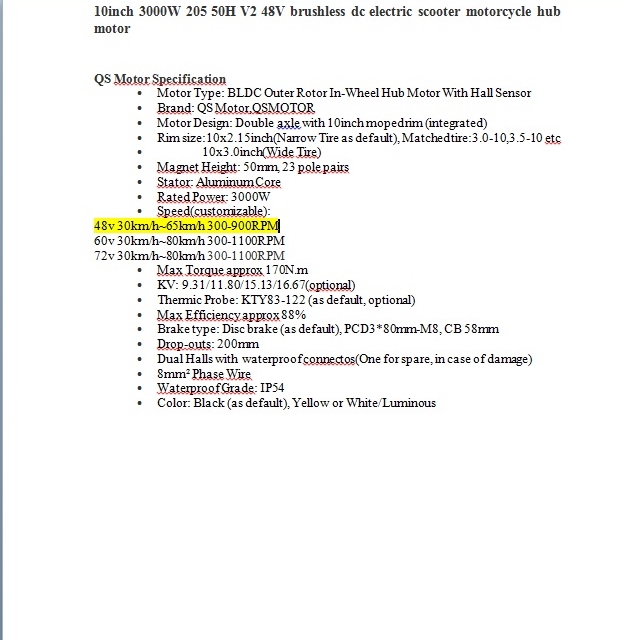

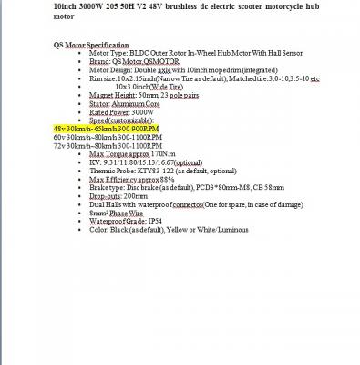

Еще немного экспериментов. Померял напряжение на выходе белого провода на запасном разъеме датчиков - оно появляется 0,3 вольта при подаче "газа" и уменьшается с ростом оборотов.
Поперекидывал фазы - в одном из сочетаний вращается быстрее, но назад, в одном - быстрее вперед, в остальных гудит и дергается, но не вращается. Попробовал проехать - намерил 33 км/ч по GPS, но трогается как-то странно. 33км/ч на ходу - это при моей резине 420 об/мин (или по-нерусски 420 rpm :-) ), под нагрузкой.

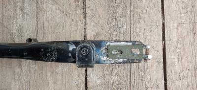

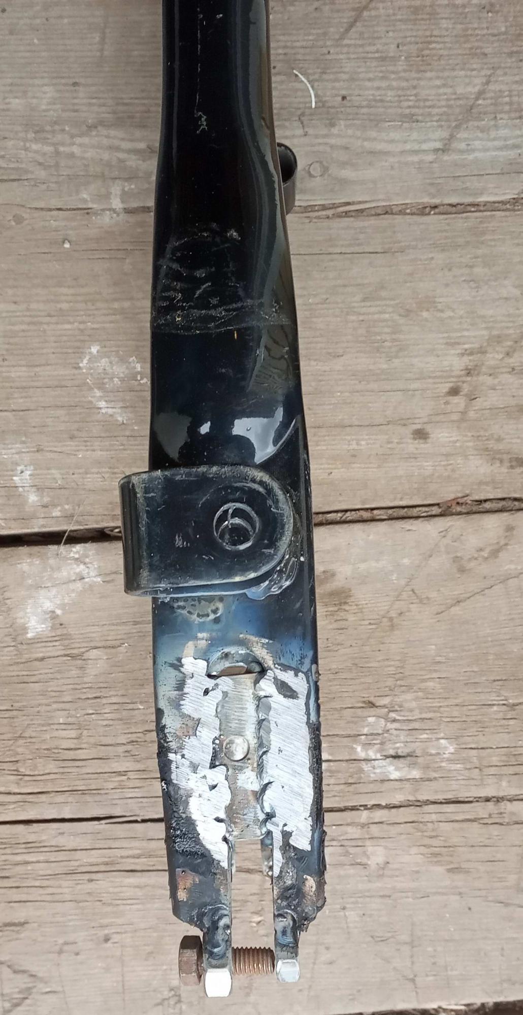

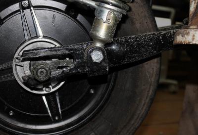

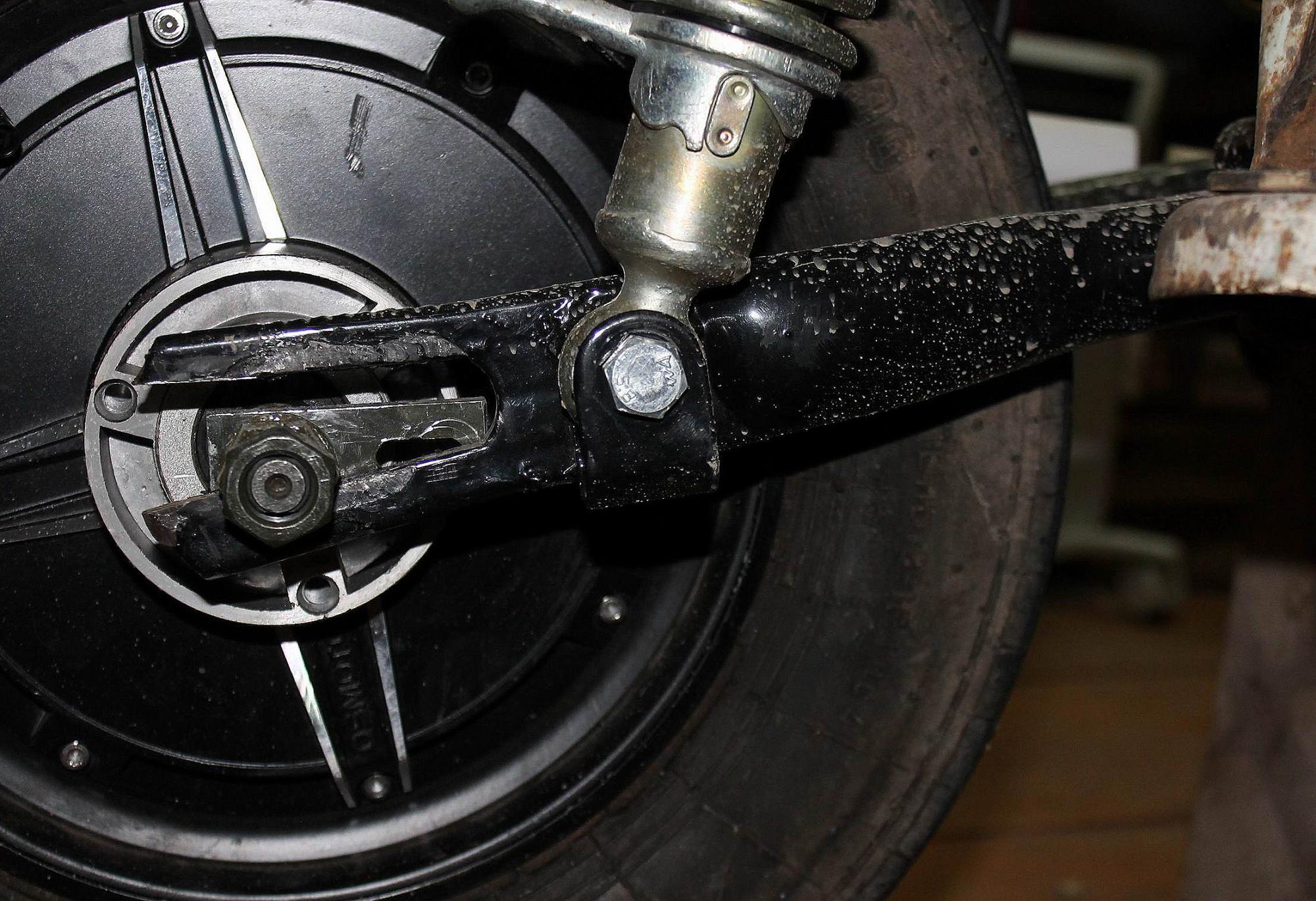

По осени тахометр я конечно купил, и запланировал лабораторную работу по 36 вариантам подключений. Однако выявилась проблемка с механикой. Подвел распиленный ижевский маятник. Прорезь оказалась слишком длинной, и её разогнуло. Благо вовремя заметил и колесо не уехало отдельно от мопеда. Одна из причин - сборка на соплях и желание поскорее покататься. Теперь при появлении свободного времени план такой: отрихтовать маятник, заварить бОльшую часть прорези, сзади приварить гайку и проушину для стяжного болта, в прорезь вварить гайки для фиксации пластин (не знаю, как они правильно называются), надетых на ось мотор-колеса. Укрепив механическую часть, провести лабораторную работу для определения максимальных оборотов, перетрясти переднюю подвеску (в последних поездках оттуда доносились нехорошие звуки), сделать передний тормоз, а потом уж приступать к дорожным испытаниям. Как раз и дороги оттают.
Andrey_B

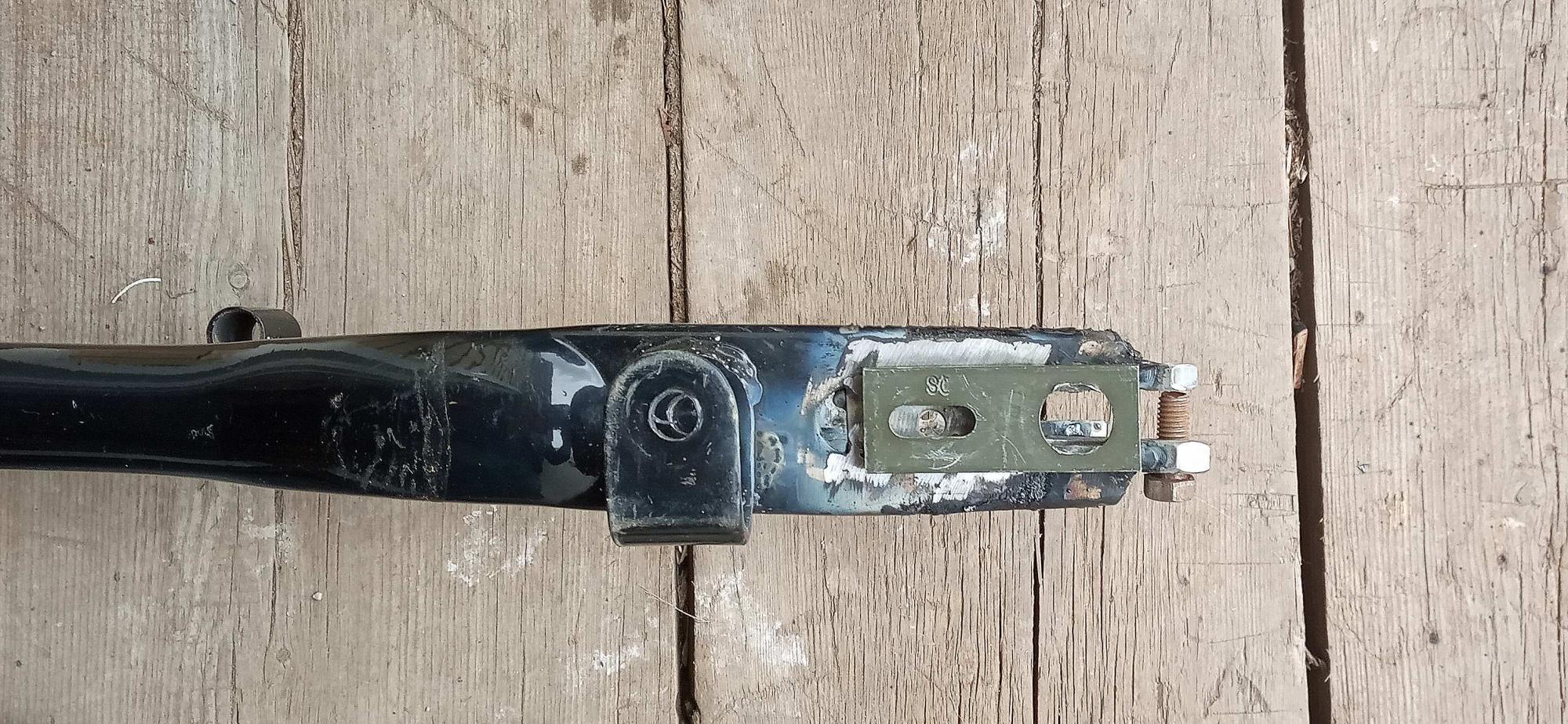

Вилку я поправил и усилил - в разрезы вварил вставки, на концах приварил гайки и проушины под стяжной болт. Надежно зафиксировав колесо, попробовал еще раз поперекидывать фазы, но трогая пока холлы и померять обороты уже инструментально . В одном из вариантов получилось 972 оборота,  (при напряжении батареи 52,2В), что в принципе соответствует заводским данным. Теперь наладить тормоза, и на дорожные испытания.

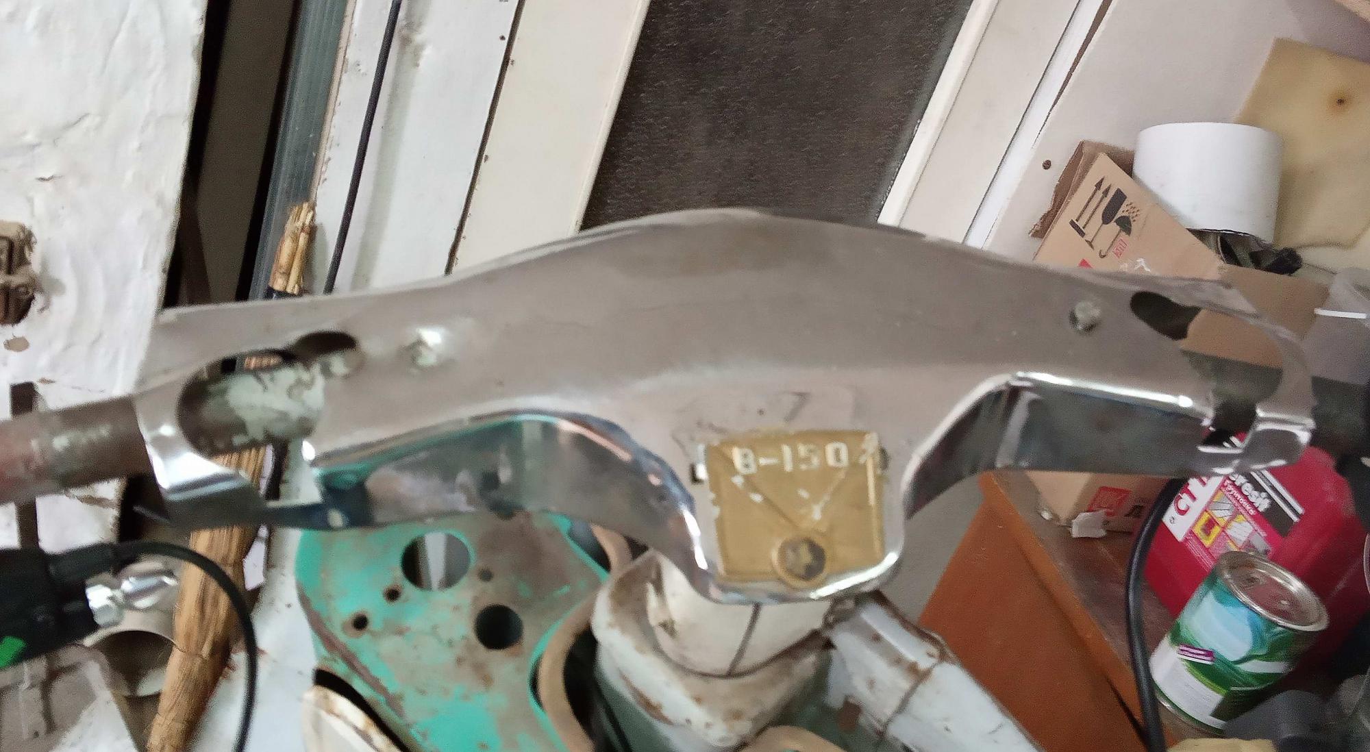

Да, за зиму же еще раздобыл хромированную оригинальную накладку на руль, которой у меня не было.

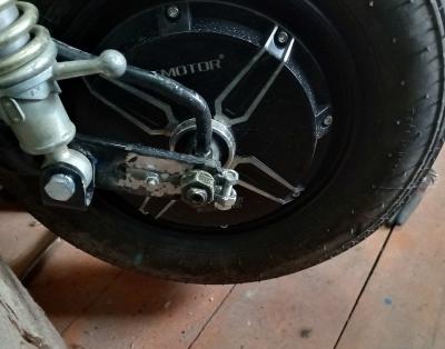

Ну вот, механическую часть подшаманил, поменял подшипники в переднем колесе, сделал худо-бедно передний тормоз ( не стыкуются между собой тормоза "Вятки", трос от "Муравья", самый подходящий из тех, что были в продаже, и китайская велосипедная ручка тормоза, ходов не хватает). Однако тормозить можно рекуперацией - очень эффективно работает, аж колесо юзом идет, а передним уже окончательно остановить. Это все ладно, доведу до ума.
