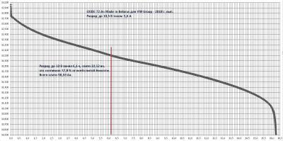

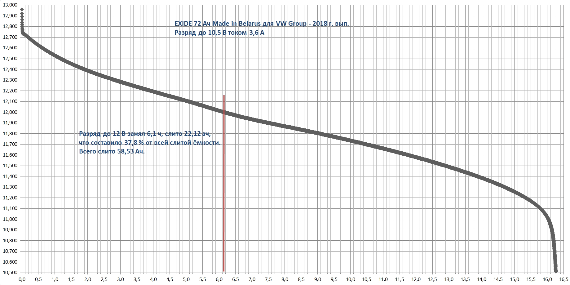

Для статистики провел цикл разряда наливного Белорусского EXIDE 72 Ач 2018 года. Ток разряда - 3,6 А, напряжение окончания разряда - 10,5 В.
Получилось слить 58,5 Ач. До 12 В слилось 22,1 Ач, что соответствует 37,8 % от слитой.
Зарядное, которым пользуюсь последнее время - Бережок V1.
Перед разрядом пару суток гонял на Бережке в автоматическом режиме в тепле (плюс 24 гр) при выставленном НОЗ - 16,2 В. При таком напряжении Бережок переходил в режим хранения. Пробовал поднять НОЗ до 16,4 В - за ночь Бережок так и перешел в режим хранения. После этого был день отстоя. далее поставил на разряд (при той же температуре 24 гр).
Остаточная ёмкость устраивает, но довольно быстрое падение до 12 В - не очень.

Я считал, что до 12 В должно сливаться около 50% независимо от усталости АКБ. Да и выкладываемые здесь кривые об этом говорят.

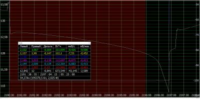

Cyberpapa
#1018
Цитата: Яков93 от 28 Июль 2016 в 17:20
Однако, существует альтернативный график разряда, от весьма авторитетного исследователя - г-на А. Сороки, который утверждает, что правильным будет вот такой график
Согласно этому графику при достижении 12В АКБ отдает уже 86% своей емкости в Ампер*часах.
Для чего в принципе может быть полезен этот график и имеет ли какое-то значение кто прав - классические учебники + производители АКБ или г-н Сорока.

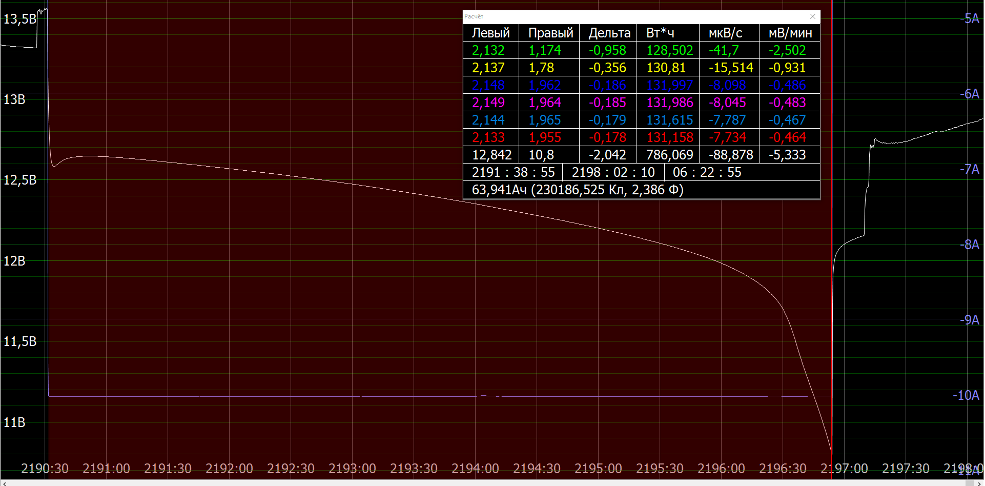

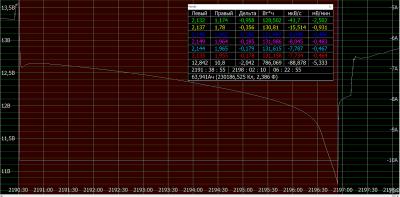

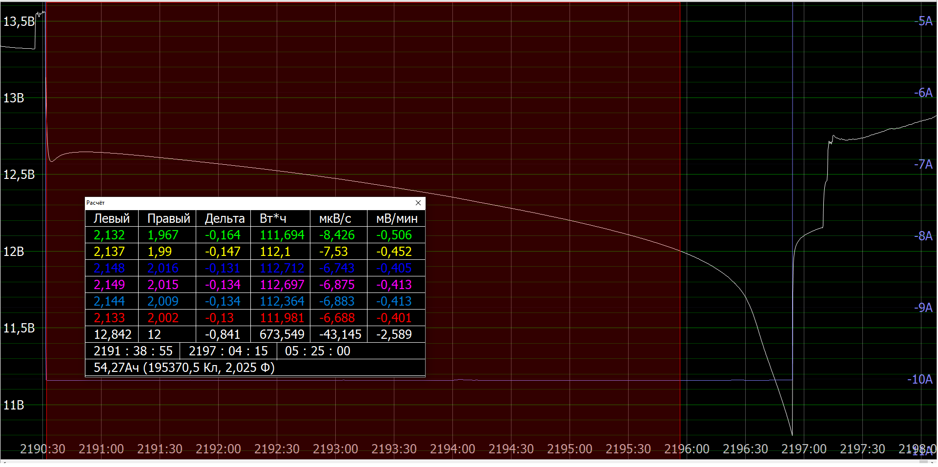

Наконец-то попалась батарея отдающая 85% Ач до 12 В, при токе разряда 0,1 С.
До 12 В батарея отдала 54,27 Ач
До 10,8 В батарея отдала 63,941 Ач
54,27 х 100 : 63,941 ≈ 85%

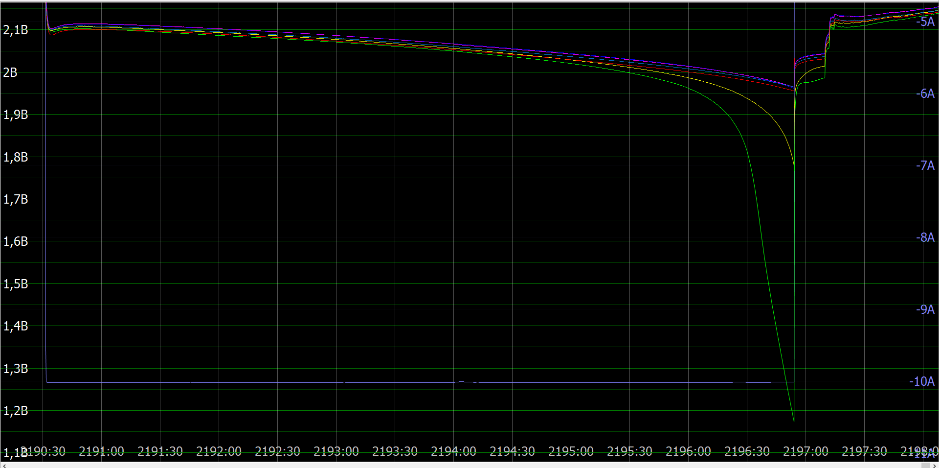

Секрет такого кривого графика - одна очень слабая банка, в которой скорость снижения напряжения нарастает, что приводит к быстрому снижению напряжения на батарее.
Батарея AGM 100 Ач, остаточная емкость 63,941 Ач, т.е. 64 % от новой.
Т.е. 85% Ач до 12 В отдают убитые батареи с сильной разбалансировкой элементов.

Cyberpapa
Цитата: krufel от 10 Март 2023 в 20:26Он про стартерные говорил, там до 10,5 разряжают.
Ошибаешься.
Цитата: Alex_Soroka от 16 Авг. 2016 в 09:12
аккумуляторы у меня были "поезженные" от телекомм. оборудования мобильных вышек,  там стоит 4шт вот таких:
Sonnenschein A 412/120 FT  http://www.ataba.com.ua/images/Sonnenschein.pdf
Батарея не стартерная, производитель говорит о разряде до 1,8 В на элемент. Т.е. до 10,8 В.
Цитата: Alex_Soroka от 19 Авг. 2016 в 09:21Разряд производился ПОСТОЯННЫМ ТОКОМ 1/10 емкости АКБ
Цитата: Alex_Soroka от 18 Авг. 2016 в 17:08я для научных публикаций материалы не оформлял.
кривую разряда, которую тут только ленивый не обсирал, насчет "86% над 12в", я получал регулярно на своих подопытных, потому ее красиво один раз снял "для памяти и публикаций", остальные были такие-же.
"Эталонный" график разряда от А. Сороки отличается от моего, т.к. обе батареи разряжались током 0,1 С.
В моем случае остаточная емкость батареи около 64 % (64 Ач из 100Ач) , у батареи Александра около 26% (31 Ач из 120Ач).
Мой полутруп батареи разряжался до 10,8 В  6 ч 23 минут. Вылеченная батарея Сороки до 10,5 В  - 20750 х 0, 448 = 9296 сек, что составляет 2 ч 35 минут.
