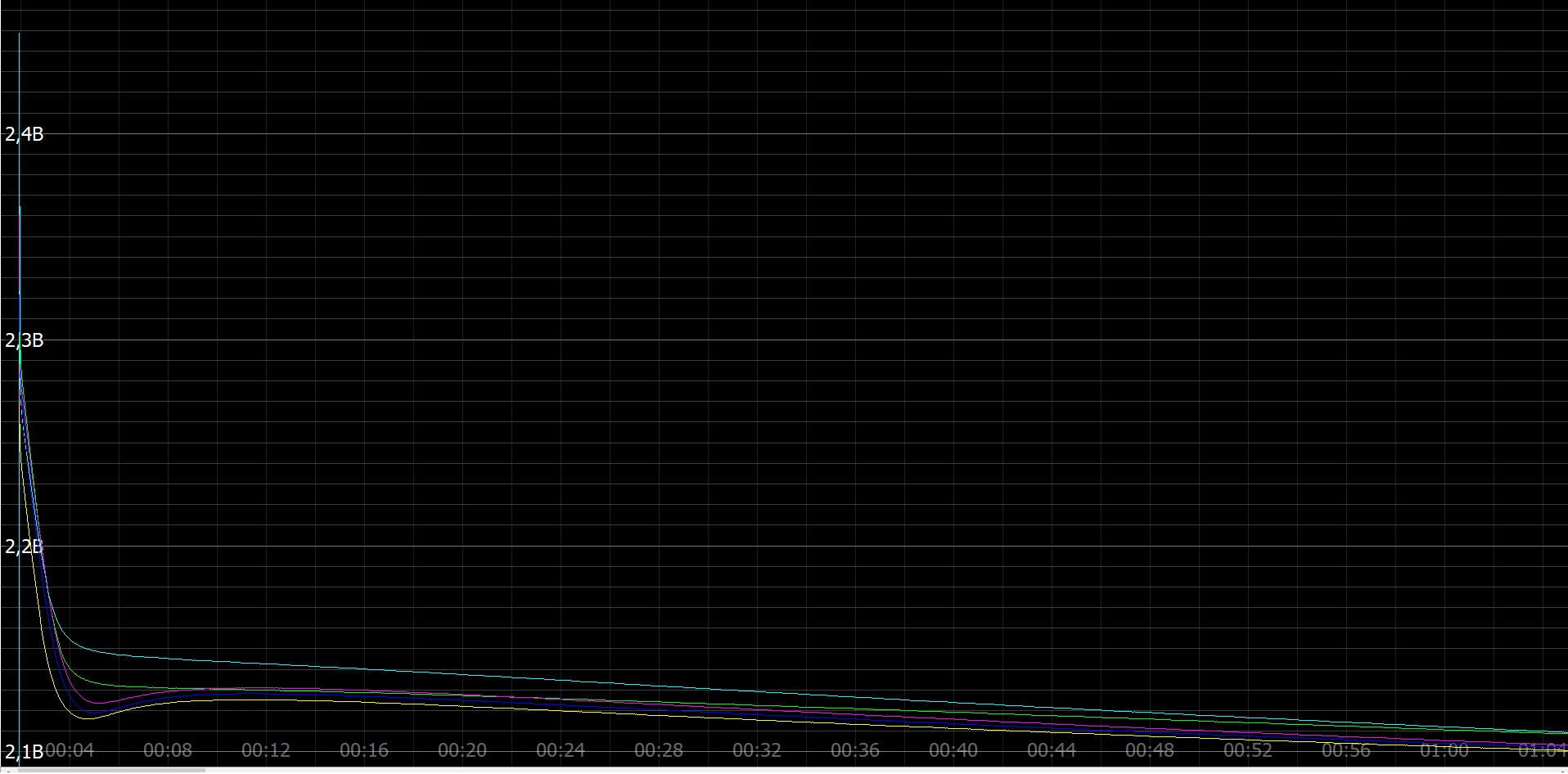

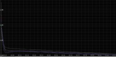

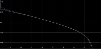

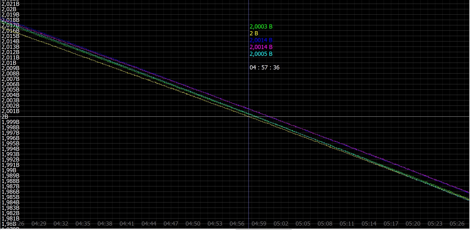

Пять разрядов одной и той же изрядно потрепанной банки 9 Ач AGM батареи, без отстоя.
Заряд, буфер, разряд током 0,1С (0,9 А ) от номинальной емкости новой батареи. Если считать от остаточной емкости (~7,8 Ач) - ток разряда 0,115 С.  Температура АКБ при разрядах - 26 °С  ± 1 °С.
Буферное напряжение на всех графиках различно, от 2,27 В (13,6 В для 6-и банок) до 2,45 В (14,7 В для 6-и банок)
Перед каким-то разрядом не успел зарядить банку по сами уши, заряд длился ~14 часов, ток не успел снизиться до обычного.

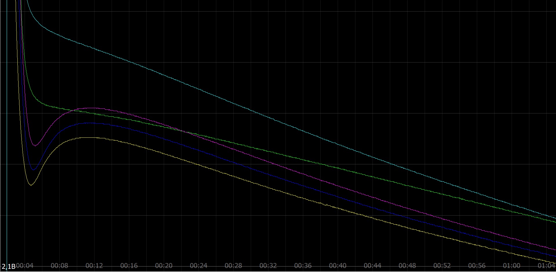

Выделил первый час разряда.
Растянул "удар хлыста".
Чем ниже буферное напряжение - тем ниже провал. Думаю повлиял большой саморазряд.
Не стал загружать циферками начало графика, цена деления сетки 0,01 В.

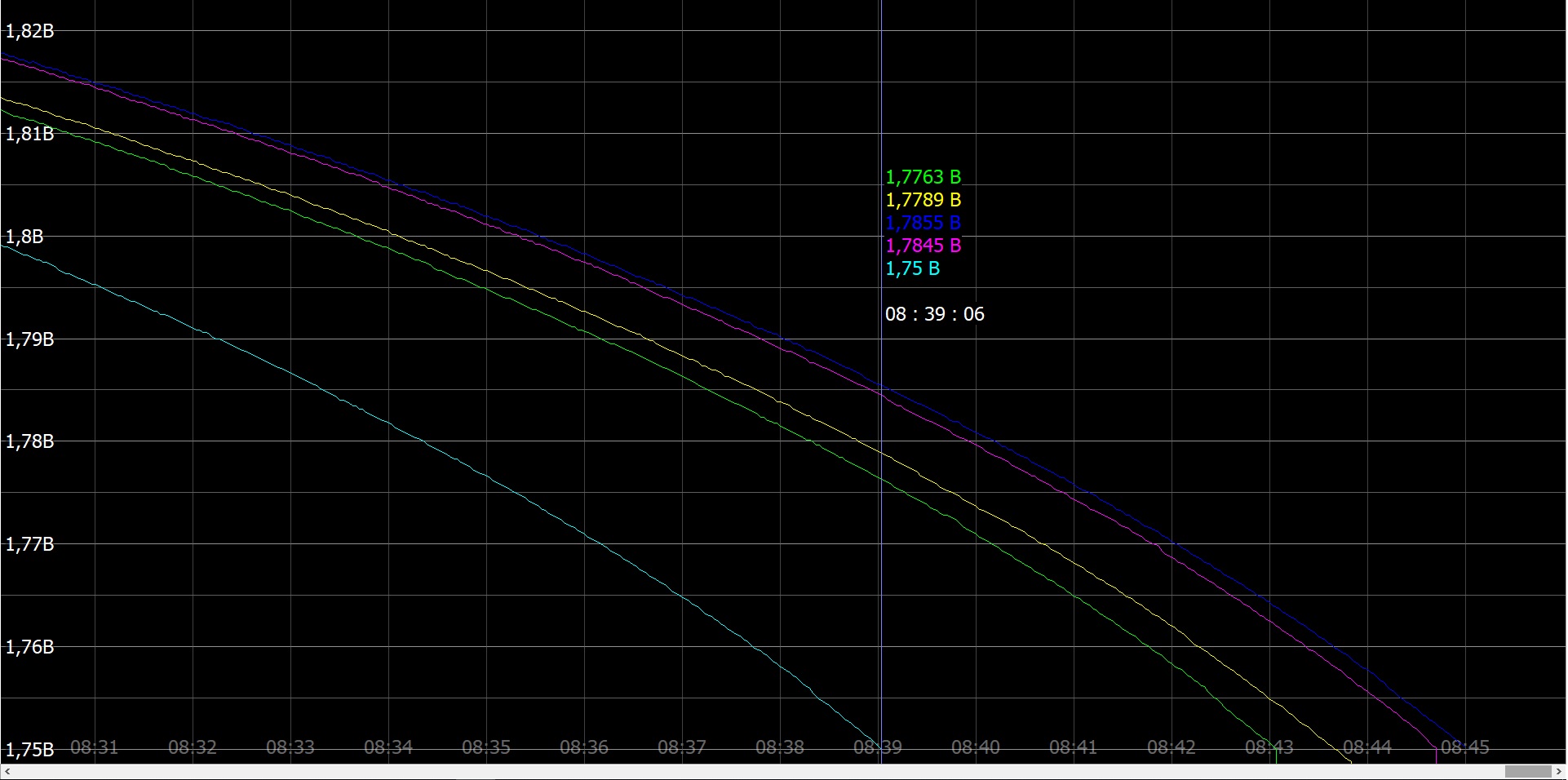

При разрядах банка отдавала  56,6 - 57,32% Ач  до касания 2 В (12 В для 6-и банок)
Добавил по просьбе форумчан.
Не обращайте внимание на резкий спад напряжения ниже 1,75В, это связано с обрезанием графиков. Дабы не портить картинку отскоком - подменил напряжение на 0 В, что на графике выглядит как резкий спад.

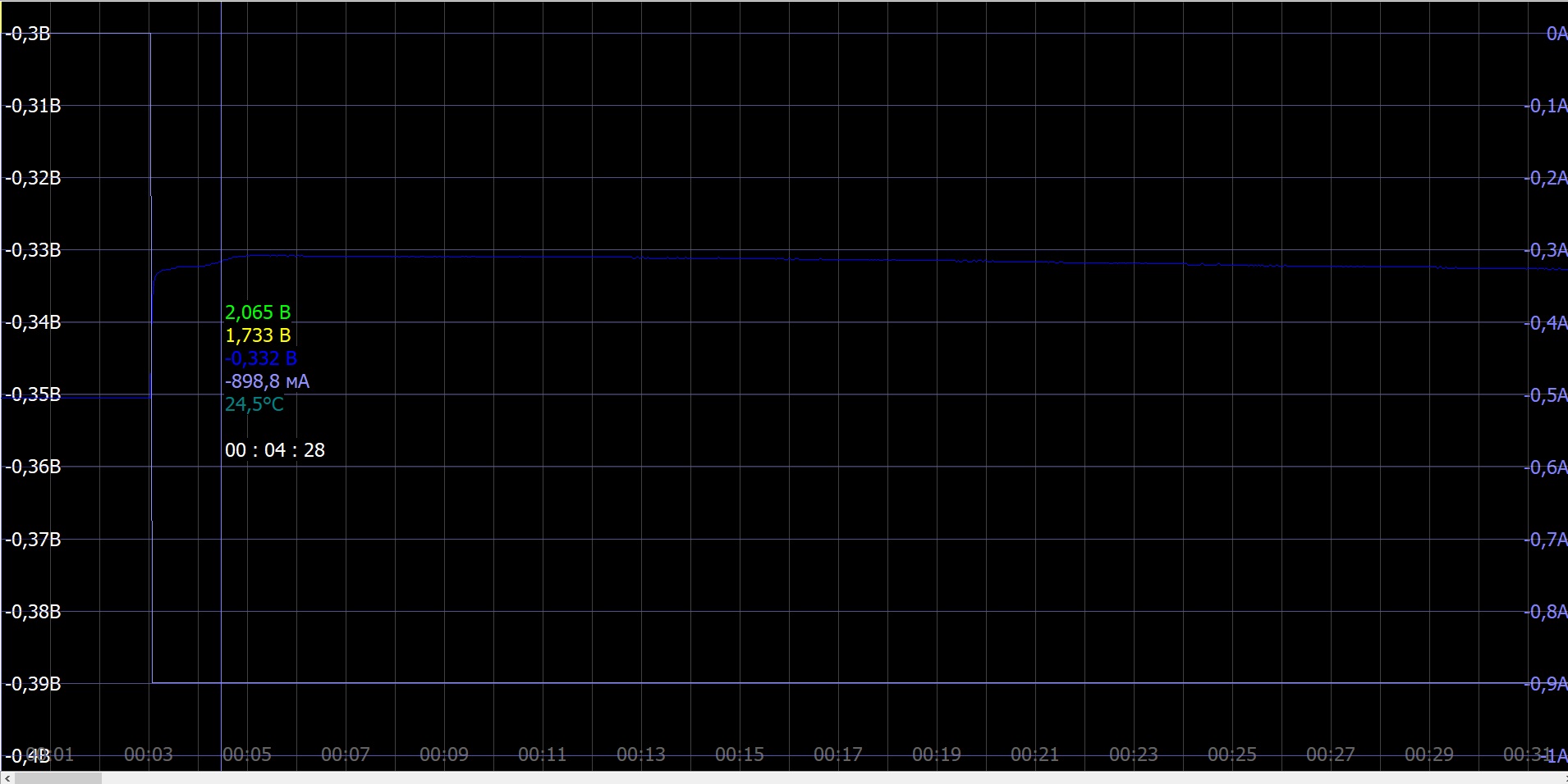

Продолжил измерения связанные с " ударом хлыста":
Эксперименты показали - сиё явление проявляется на положительных электродах.
Измерял банку 9 Ач сильно потрепанной батареи, около трех лет отработала в UPS, разрядилась почти в 0 В, после чего повидала и малые, и  0,9 С токи заряда, и разряды ниже 1,5 В,  затрудняюсь указать кол-во КТЦ с издевательствами.
В последний момент промахнулся - в спешке ошибочно накапал лишнюю жидкость, т.е. - стекломаты изрядно переувлажнены. Клапан отсутствует (отверстие открыто).
Отстой перед разрядом около 24 ч.
Ток разряда 0,9 А.
Зеленый - напряжение на клеммах
Желтый - потенциал положительного электрода.
Синий - потенциал отрицательных электродов.
Белый с синим отливом - ток разряда.
Растянул, дабы лучше сравнить оба графика на одной картинке :
Курсор в точке максимального провала напряжения.
