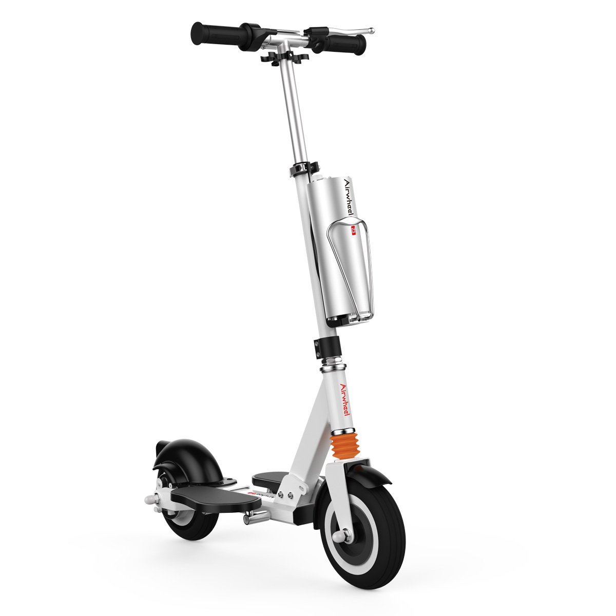

Мой друг хочет приобрести данный аппарат и очень интересно было бы узнать его особенности эксплуатации и обслуживания.
Что пока я заметил по фотографиям:
1. Узел складывания, рулевая и возможно подвеска очень напоминают первое поколение E-TWOW или Oxelo.
2. Мотор находится сзади, ножной тормоз отсутствует, зато есть задний дисковый.
3. Контроллер мотора находится в батарее (подключается многоштыревой разъем мотора, и два разъема на тормоз и газ).
4. Нет задней подвески.
Призываются все, кто владеет этим аппаратом или те, кто хотя бы один раз ездил на нем.

Являюсь владельцем два месяца, с 16.06 Там батарея и контроллер в банке, 20 элементов 18650.
Накатал больше 300км. Успел раскурочить раму, установить новый аккумулятор 8Ач (теперь проезжается 33км с моим весом 60) и похоже спалить контроллер.
Сегодня не доехал до работы километр. Тррр.. мотор-колесо встало. При отключении шнура вращается, при соединении почти блокируется, даже без подачи напряжения, с подачей пищит. Думаю о новом контроллере 350Вт без ограничения по скорости и блютус не нужен. Будет стоять пока не получу, все равно дожди в Питере на месяц.
Удовольствие от катания 5 баллов, исполнение -1.

Печально. Еще может быть, что это не контроллер, а провод где-то протерся. На E-TWOW такое бывает.
А так да, лучше поставить нормальный контроллер, без свистоперделок. Можете заказать у Greentime на али, это привычный всем KU63 на X8M06C (я думаю, как его прошить), только теперь с импульсным блоком питания. (Мне пока он не пришел)
Огромное Вам спасибо за информацию!
P.S. можете фоточки скинуть?

Вы думаете провод? Это меняет дело, буду прозванивать.
А это нормально, что при подключении акка к контроллеру искрит слегка?

Разошелся шов, сделанный с одной стороны по алюминию. На крае ближе к ноге с двух, благодаря чему и доехал.
Дело в том, что люблю слетать с поребриков, разогнавшись, на полном ходу.
Я забил в раму досочку с красного дерева 3см толщиной и просверлил насквозь, затянул 4 мя рым-болтами.
Сейчас он не складывается, что не очень расстроило.
Чуть прогнулась рулевая в мою сторону и стало намного легче управлять, буквально двумя пальцами держу.
Там очень много косяков, на целый рассказ.
Например, банка тяжелая, 2кило. И это хозяйство конечно разбивает подстаканник и мешает переноске сложенным.
Пришлось стяжками притянуть дополнительно. А подстаканник на толстых хомутах с острыми краями ко мне. Я рассадил колено об них до кровищи.
Рулевая с внутренним шестигранником постоянно стучит, когда колесо в ямке и может гулять .
Брызговик недостаточно длинный и был надставлен на 3см.
Ограничение скорости, задаваемое через прогу он забывает при каждом отключении питания.
Подножки прикручиваются крестовой головкой, постоянно ослабляются.
Из барабанного тормоза прет ржавчина после мокрой дороги.
Крепеление под мобильник совершенное г и было выкинуто. Я сделал другое, гораздо проще и надежнее.

Абсолютно. Там просто стоит фильтрующий кондер на 1000 мкФ или около того. Искрит он огого.

В контроллере транзисторы STP80NF70 были прикручены к увесистому "радиатору", как я понимаю.
Из-за этого от тряски переломило крайнему ноги. Выпаял оба из фазы, которую в итоге замыкало и мотор отказывался вращаться свободно.
В продаже магазинах Питера найдены не были, у оптовиков по 5$ штучка и 10 минимум. Жду из Китая десяток (все равно родные выглядят как поддельные).
nicomunet123
[user]Konan[/user], можете найти аналогичные транзисторы. Этот на 68В и 92А.
Но я думаю, что можно использовать транзистор на 70А.

nicomunet123
[user]Midas[/user], на скольк мне известно, там установлена батарея 10S2P из банок 18650. (36В 4.4 А-ч)
И что-то мне подсказывает, что больше в эту бутылку не впихнешь.
Смысла ставить более емкие банки нет. И ставить банки надо высокоточные (больше 10А).
Так что надо будет колхозить какое-нибудь хранилище.
Или нафиг выкинуть эту банку с блютус-контроллером, заменить ее на обычный контроллер и аккумулятор...
