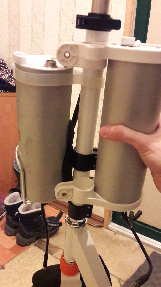

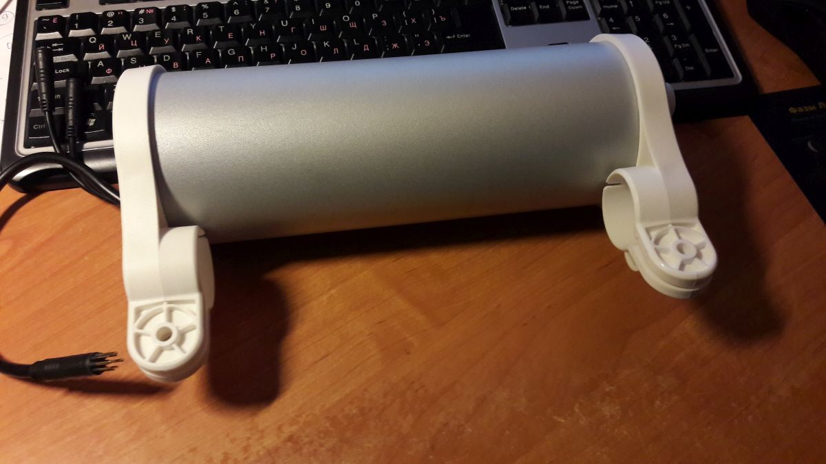

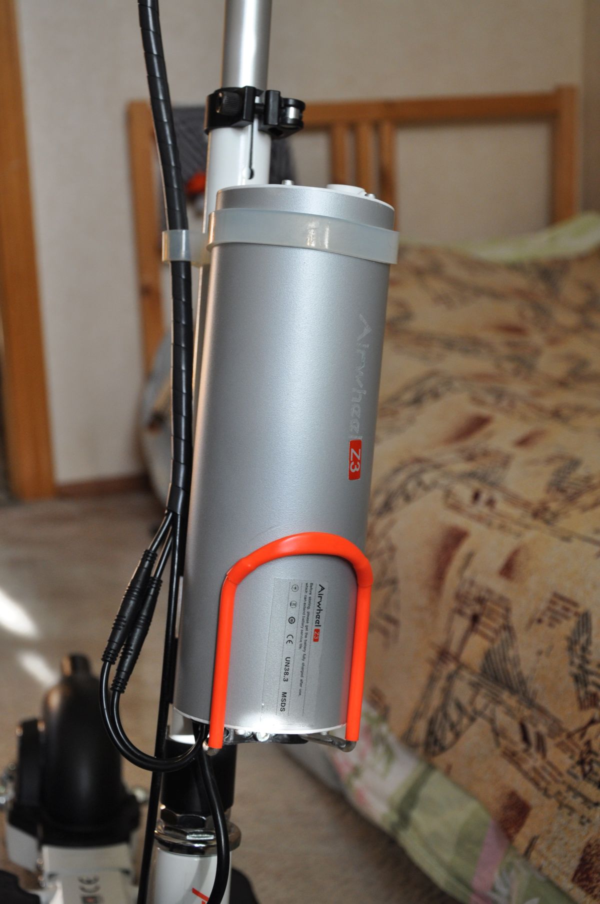

Разжился по дешевке (потому что по блату) также и креплениями (это новая версия крепления аккумулятора Airwheel Z3):
Думал их установить так, чтобы банка была сзади рулевой стойки, но не получается, т.к. их противоположная часть упирается в передний (штатный) аккумулятор. Можно, конечно, сбоку разместить, там ничего не будет мешать, но это дисбаланс и не очень красиво. Пока думаю.
ReSharVladimir
Две по бокам: по одной с каждой стороны. Там дека и так из двух ушей состоит, как раз в стиле получится.
http://elsamokat.narod.ru/
Midas
#39
[user]ReSharVladimir[/user], так там без разницы, по бокам или спереди-сзади, нижнее крепление все равно упрется в противоположный аккумулятор.
Ну в принципе, можно у нижнего крепления отпилить лишнее, а крепить его шпилькой через трубу. Только сверлить пока не хочется :)
Еще вариант: у нижнего крепления отпиливаем лишнее, а крепим его к трубе обычным червячным хомутом :). Но не уверен, насколько это надежно.

[user]Midas[/user], А если использовать два новых крепления?
А какие габариты имеет аккумулятор-контроллер? Может стоит просто купить два держателя бутылке в декатлоне и закрепить их как-нибудь на штатных хомут?

Так у меня только один комплект.
А что такое аккумулятор-контроллер?

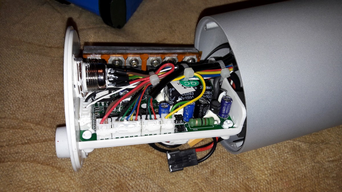

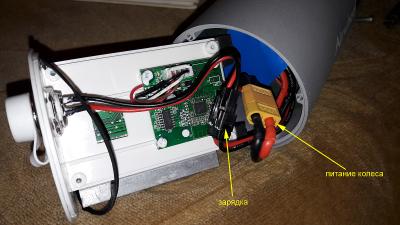

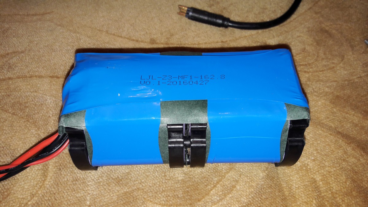

Добавлю несколько фоток аккумуляторной батареи.
Вот так выглядит сама батарея, насколько я понимаю, тут 2 параллельные сборки, каждая из 10-и последовательно соединенных 18650.

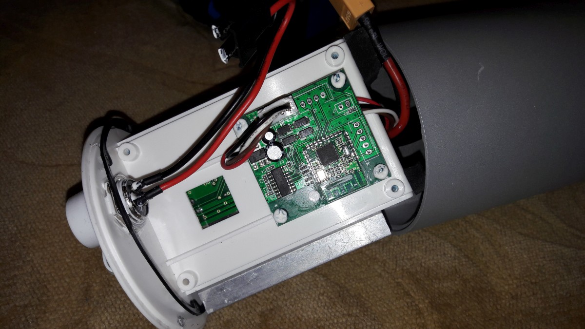

Это электронная плата, мозги самоката.
Это, видимо, модуль Bluetooth, так как видна антенна.

Там похоже контроллер с БМС на одной плате внутри банки. Да, эта конструкция не сильно удобна для "апгрейта"...

Обойти блюпуп можно заменой контроллера. Около 1000 рублей стоит.
Но может можно как-нибудь штатным поиздеваться. Фотка нужна контроллера и платы bluetooth.
P.S. А контроллер-то добротно собран. Болты герметиком закреплены, провода аккуратно засунуты...

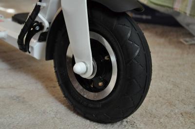

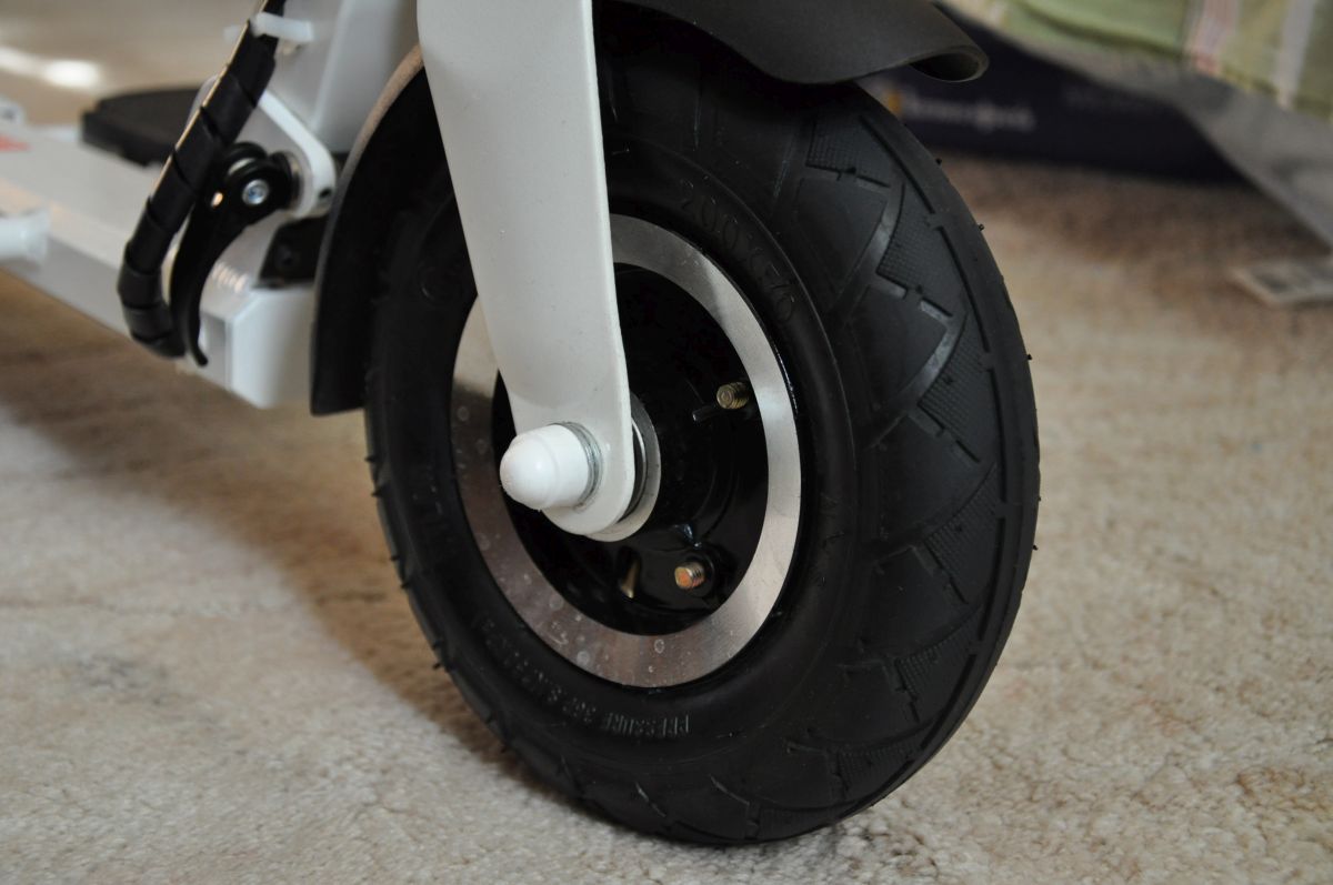

Еще обнаружил такую фигню в переднем колесе: оно плохо вращалось с завода (причем еще на одном Z3 проверил - та же фигня). Диск колеса состоит из двух стянутых между собой половинок. В них находятся по одному подшипнику, а между подшипниками - стальная втулка (внутри диска). Так вот половинки очень сильно были стянуты, и подшипники сильно упирались во втулку. Я чуть ослабил винты и колесо стало вращаться свободно. Я сразу отметил, что катиться он стал легче.
Ну это просто картинка колеса для красоты :)

Ребята, прошу небольшой технической консультации. Я запланировал собрать аккумуляторный блок: купить элементы, пару разъемов, ленту для сварки, выпилить из пластика держатели. Но вот смотрю я на штатный аккумулятор (я именно про сборку из банок 18650), от него идут два двойных кабеля: через один он заряжается (черный разъем, идет на корпусной разъем для зарядника), через другой желтый он отдает ток.
Так вот на том, через который он заряжается, напряжения нет. И что-то мне говорит о том, что внутри этой сборки, видимо, стоит еще какая-то плата!! Что там за плата может стоять? Вот вопрос-то?

Да, эта плата называется BMS...

Черт, так и думал :( Т.е. надо плату на 10 акков :(

По переднему колесу. У меня тоже плохо вращается. И я тоже сначала ослабил гайки - стало вращаться отлично. НО! Втулка внутренняя между подшипниками стала стучать. Ибо перестала прижиматься к подшипникам. Я это случайно услышал - ехал вечером, тишина. И стуки. В общем я затянул опять - если такая регулировка - то она должна такой и оставаться. А чтоб крутилось хорошо - надо просто подшипники смазать. Я пока не успел еще. Их выбивать надо (на полиуретановых колесах снять легче). Далее с каждого подшипника снимаешь с одной стороны рубашку (потом снятой рубашкой ставишь внутрь колеса (там стерильно и ничего не попадет), подшипники промываешь в керосине и смазываешь смазкой на основе литола. И ставишь (снятой рубашкой внутрь)
Так все роллеры делают (я в том числе). И на обычной самокате я так сделал - и себе и жене. Колесо после этого у меня вращалось (рукой крутанул) больше 3 минут (не сразу конечно после смазки, через какое-то время). В общем как на Z3 смажу - отпишусь.

... В общем я затянул опять - если такая регулировка - то она должна такой и оставаться. А чтоб крутилось хорошо - надо просто подшипники смазать. Я пока не успел еще. Их выбивать надо (на полиуретановых колесах снять легче). Далее с каждого подшипника снимаешь с одной стороны рубашку (потом снятой рубашкой ставишь внутрь колеса (там стерильно и ничего не попадет), подшипники промываешь в керосине и смазываешь смазкой на основе литола. И ставишь (снятой рубашкой внутрь)...
Гм... Надо не смазывать подшипники, а длину втулки подогнать под нужный размер. Судя по всему втулка на миллиметр короче нормы, и при затягивании внутренние кольца подшипников вжимаюся внутрь колеса.
Решение: либо выточить нормальную втулку, либо снять с одной стороны подшипник и поставить между подшипником и втулкой проставку из одной шайбы (шайба должна не болтаться на оси и не касаться крышек подшипника и наружного кольца), как-бы удлиннив этой шайбой втулку.

Про переднее колесо - я разбирал подшипники, дело не в них, там нормальная смазка и чисто всё. Именно во втулке. Либо ее чуть укоротить, либо чуть ослабить винты - буквально на пол-оборота, чтобы втулка не болталась свободно, но и не была пережата.
Нет, она наоборот длиннее чуть.
