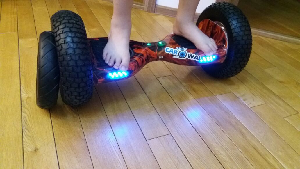

Вот на 12" покрышках. По дорожкам почищенным ездить можно.

Спасибо. Возникает несколько вопросов:
1.Как на скоростные характеристики и расход батареи повлияло?
2. Внутри камера или то бескамерки?
3. Можете скинуть фото боковой поверхности, там где маркировка покрышек?
4. Где брали покрышки и сколько они стоят?
Сергей364
#12
До писка не разгонялся, так как надо шиповать, батарею не разряжал до конца, но в горку пешеходного перехода 90 кг тянет.
Покрышки от садовой тачки, покупались на рынке за тыщу, камера с гироскутера. Размерность 13*5.00-6.

видео с большими колесами показало, что он по тттттттттттттттттт :facepalm: а после снял и начал кататься  на оригинальных.  нагрузка на мосфеты будет на акум. и что даст больший диаметр колес, скорость, и выделится средь других. труда затраты чтоб по уму, токарка нужна. но если есть желание можешь конечно по экспериментировать. а нагрузка на оси колес если расширять за крылья, вес хороший и удар и погнутся или лопнуть могут, наверно ;-)

 тоже лежат безкамерки от питбайка , брал в мотомире, в пределах 700 одна шина. Резина хорошая, я думал родные по щебню и гравию не выдержат, но оказалось , что резина добрая. Может на следующее лето поставлю.
