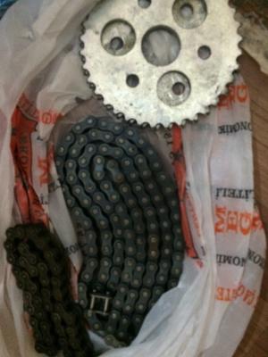

Здраствуйте,
Хочу поделится с вами своей сборкой джипа.  :wow:
Kamil

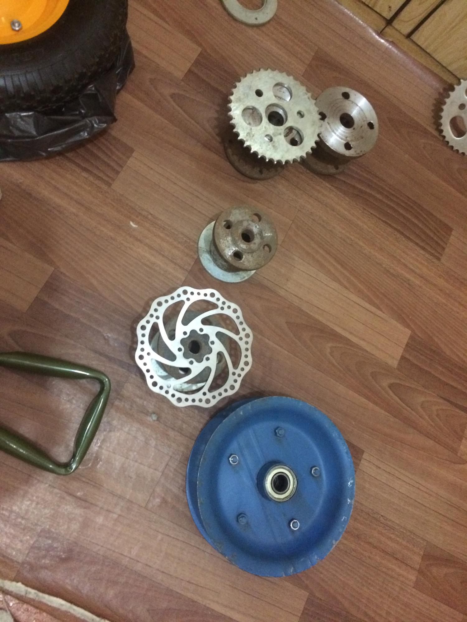

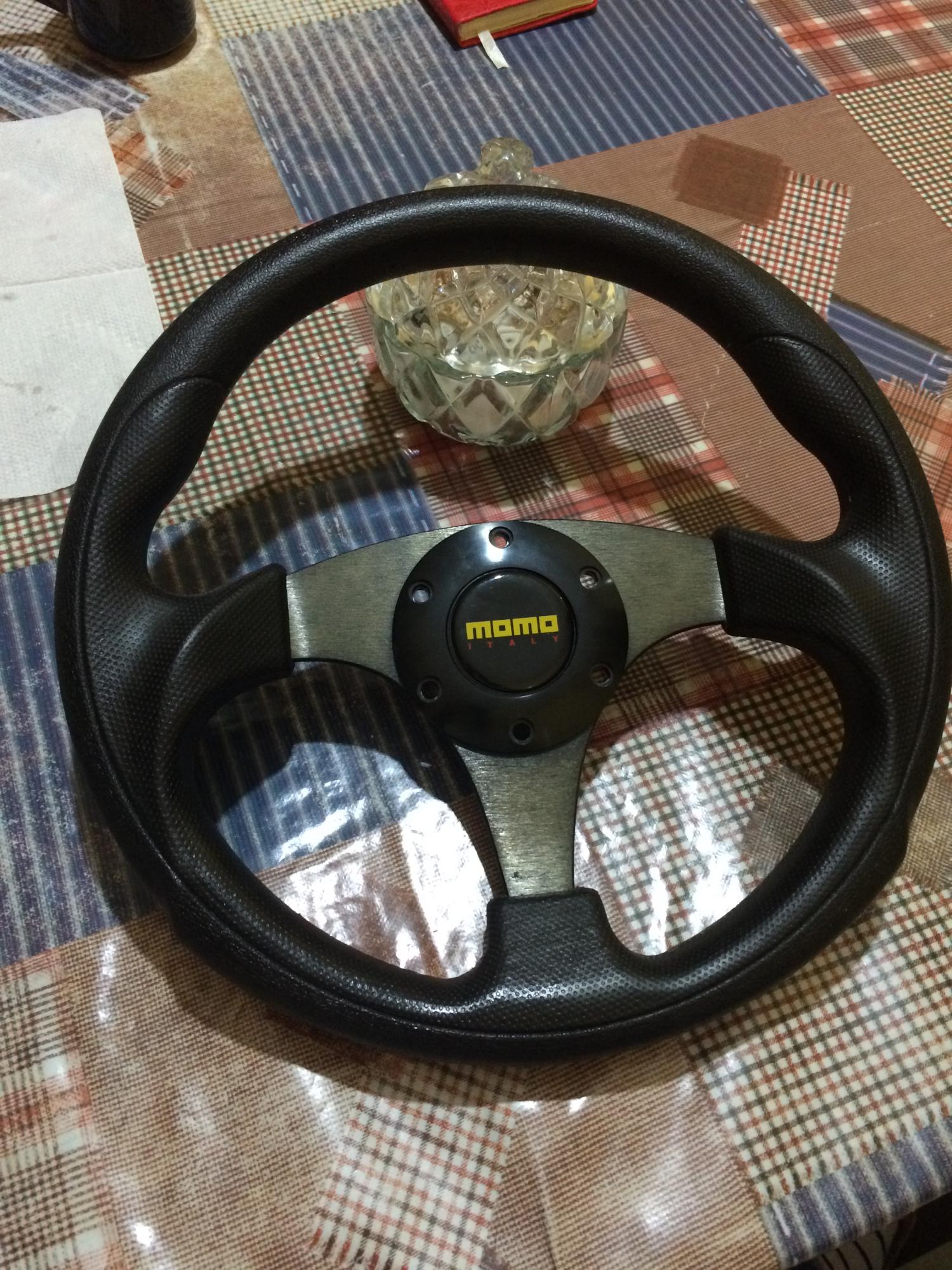

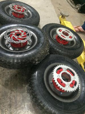

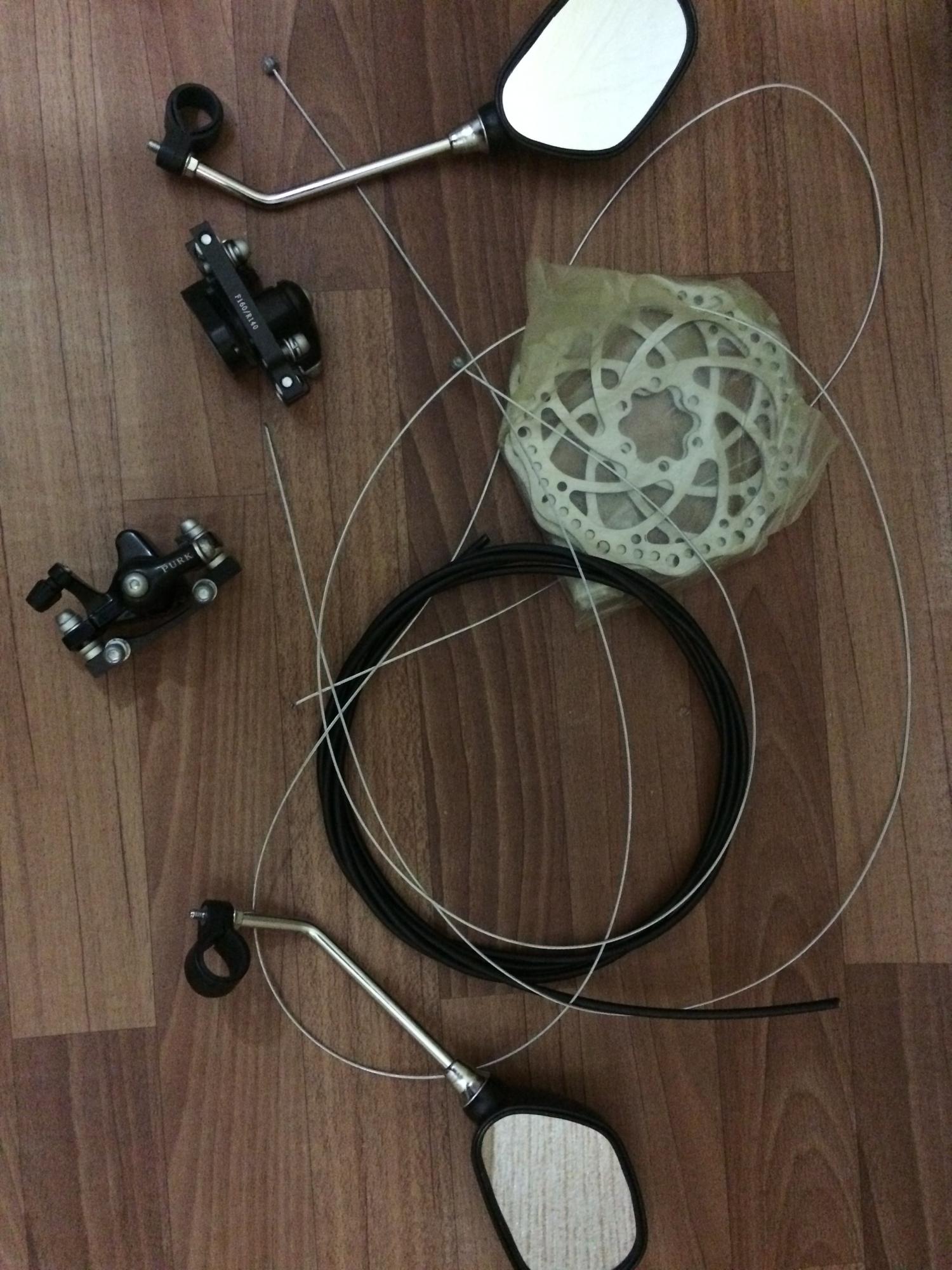

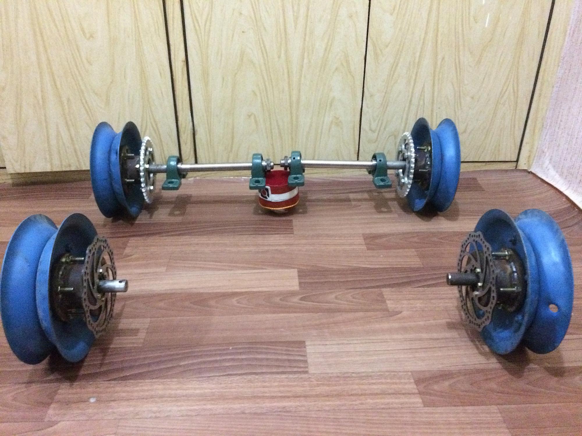

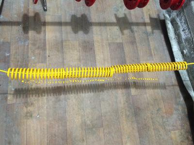

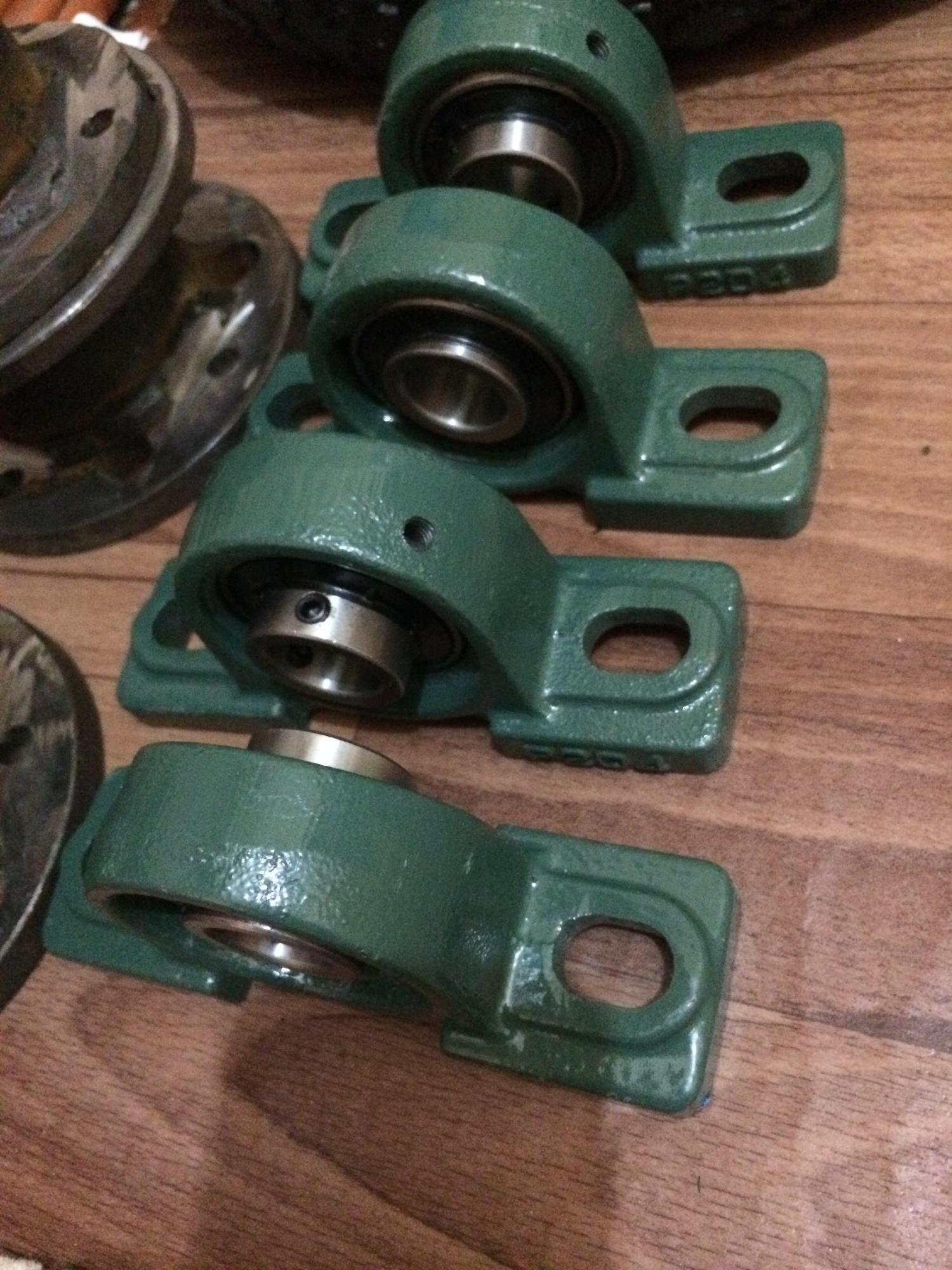

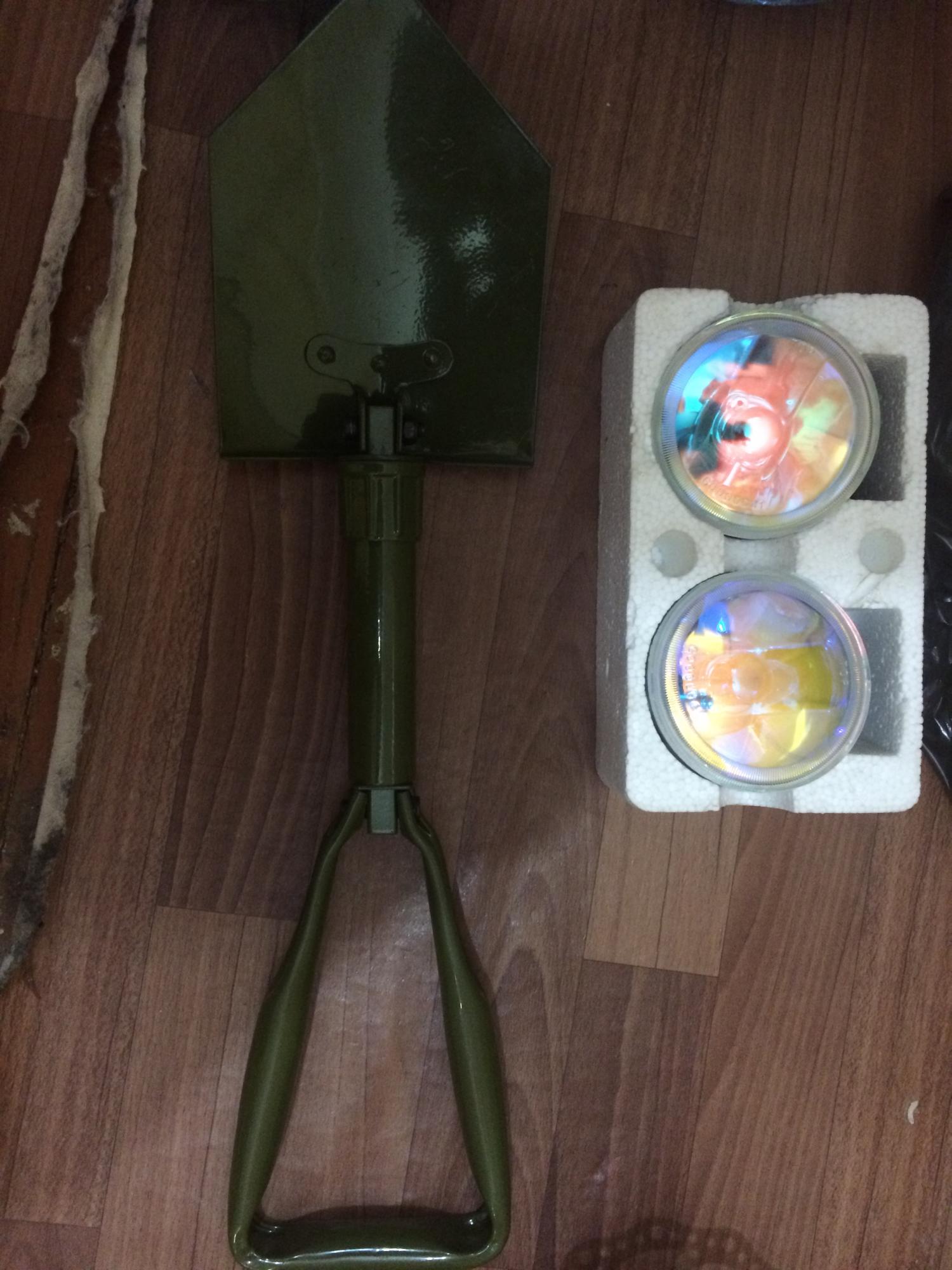

Сперва начал покупать готовые детали и запчасти:
Руль, фары, амартизаторы, рычаги, колеса и т.д.
Добавлено 12 Авг 2016 в 13:22:25
Добавлено 12 Авг. 2016 в 13:24
Kamil

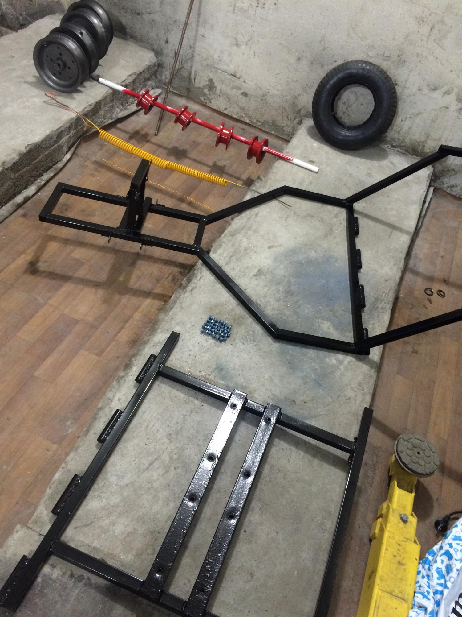

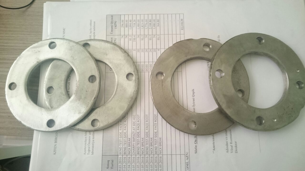

Дальше долгое время помучался с железками опорных для колес.  И сборкой рамы.
Токарные дела дядя помог. А со сваркой с соседом поработали.  :exactly:
Добавлено 12 Авг 2016 в 13:31:55
Добавлено 12 Авг 2016 в 13:33:26

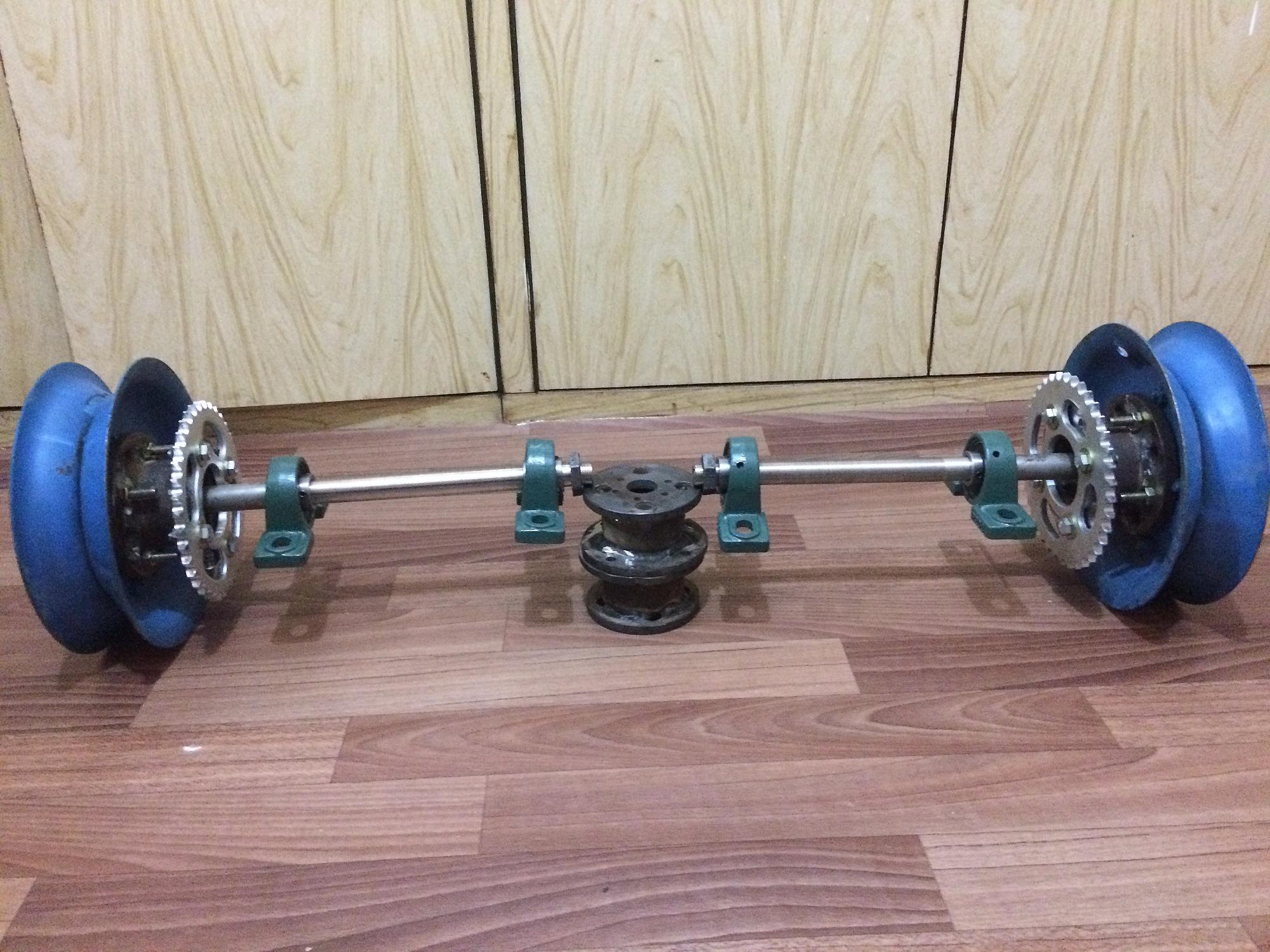

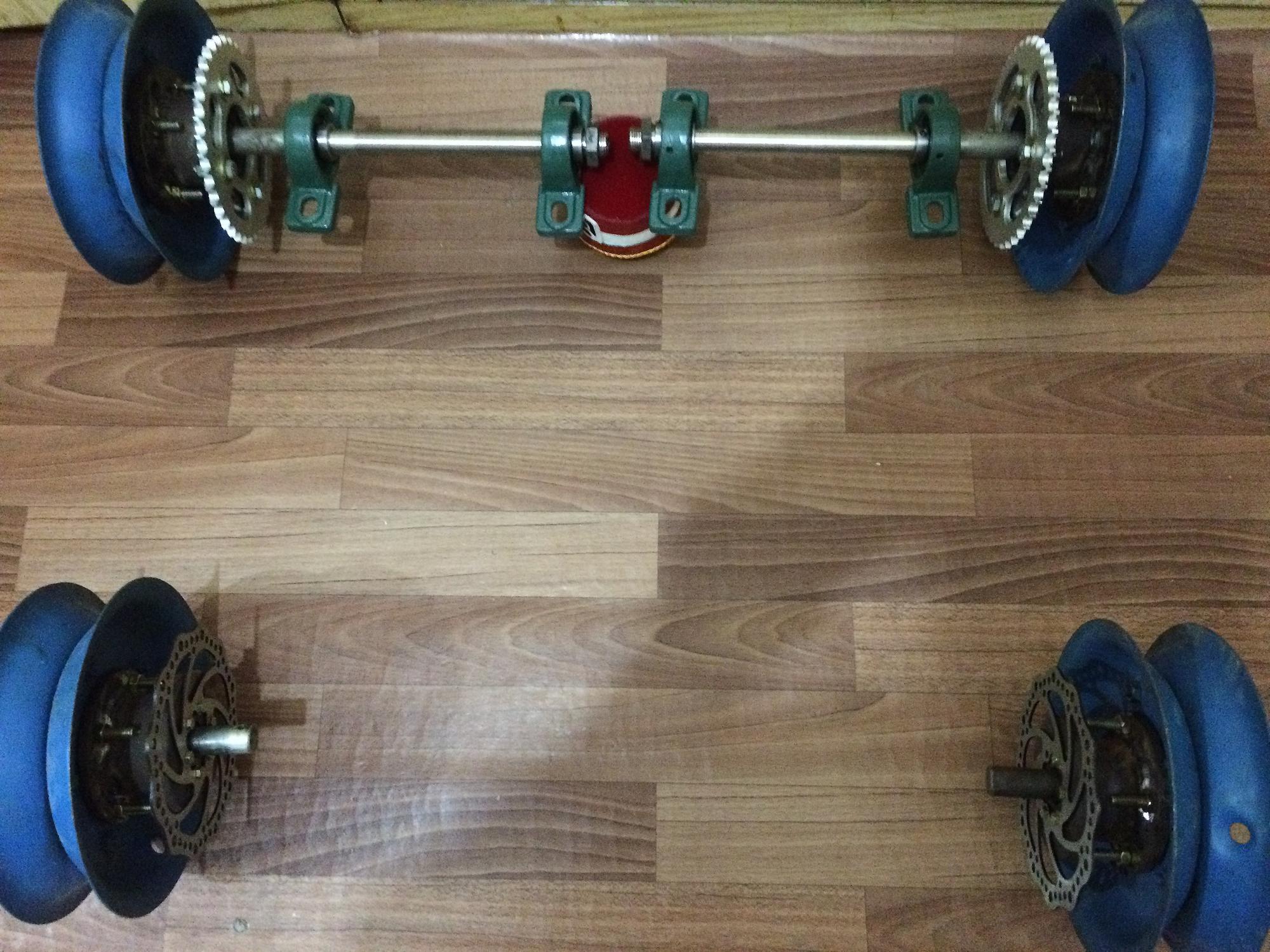

Сделал заднюю ось.
Добавлено 12 Авг. 2016 в 13:34
Kamil
Успел покрасить собранное.
Добавлено 12 Авг. 2016 в 13:44

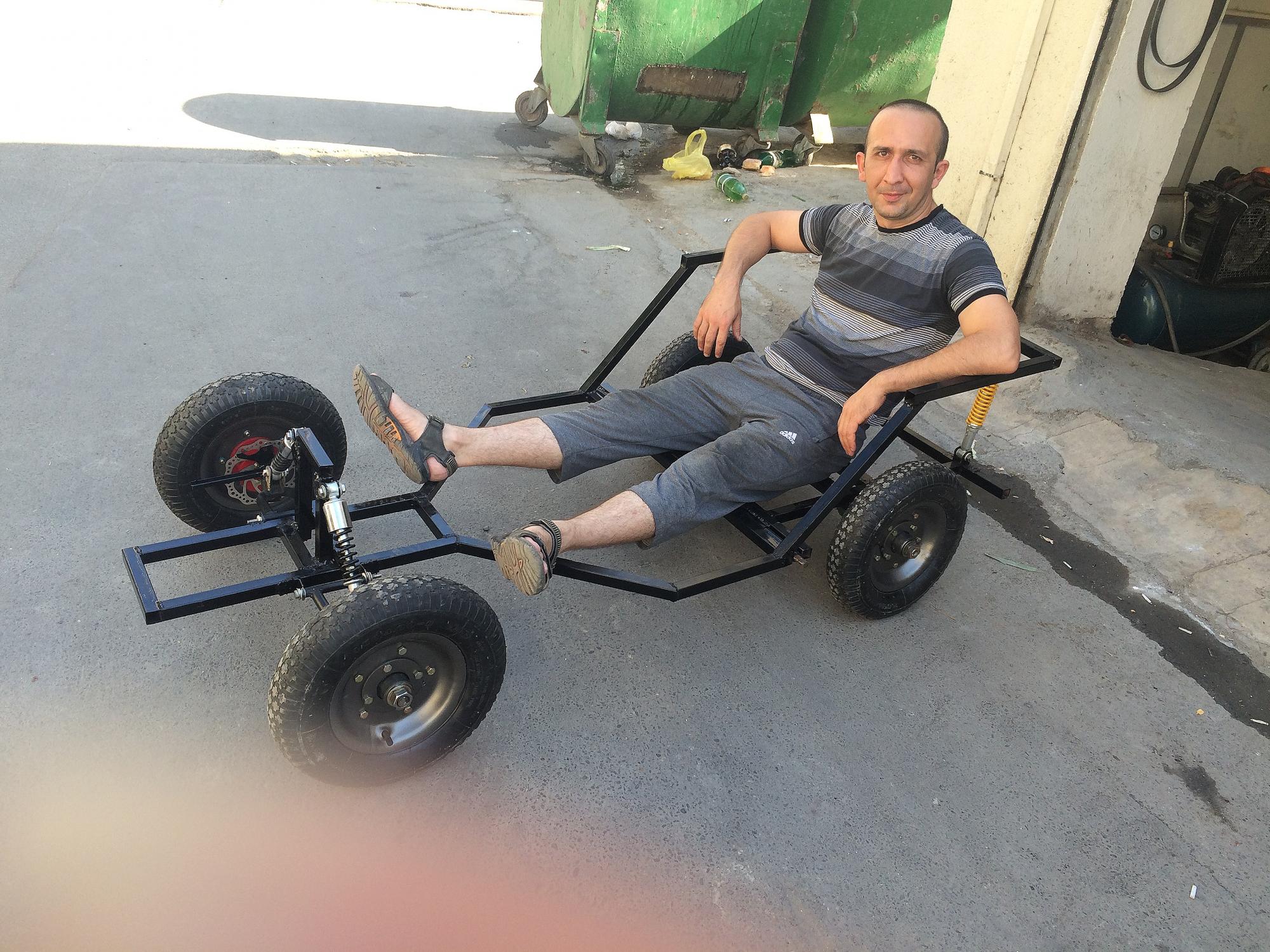

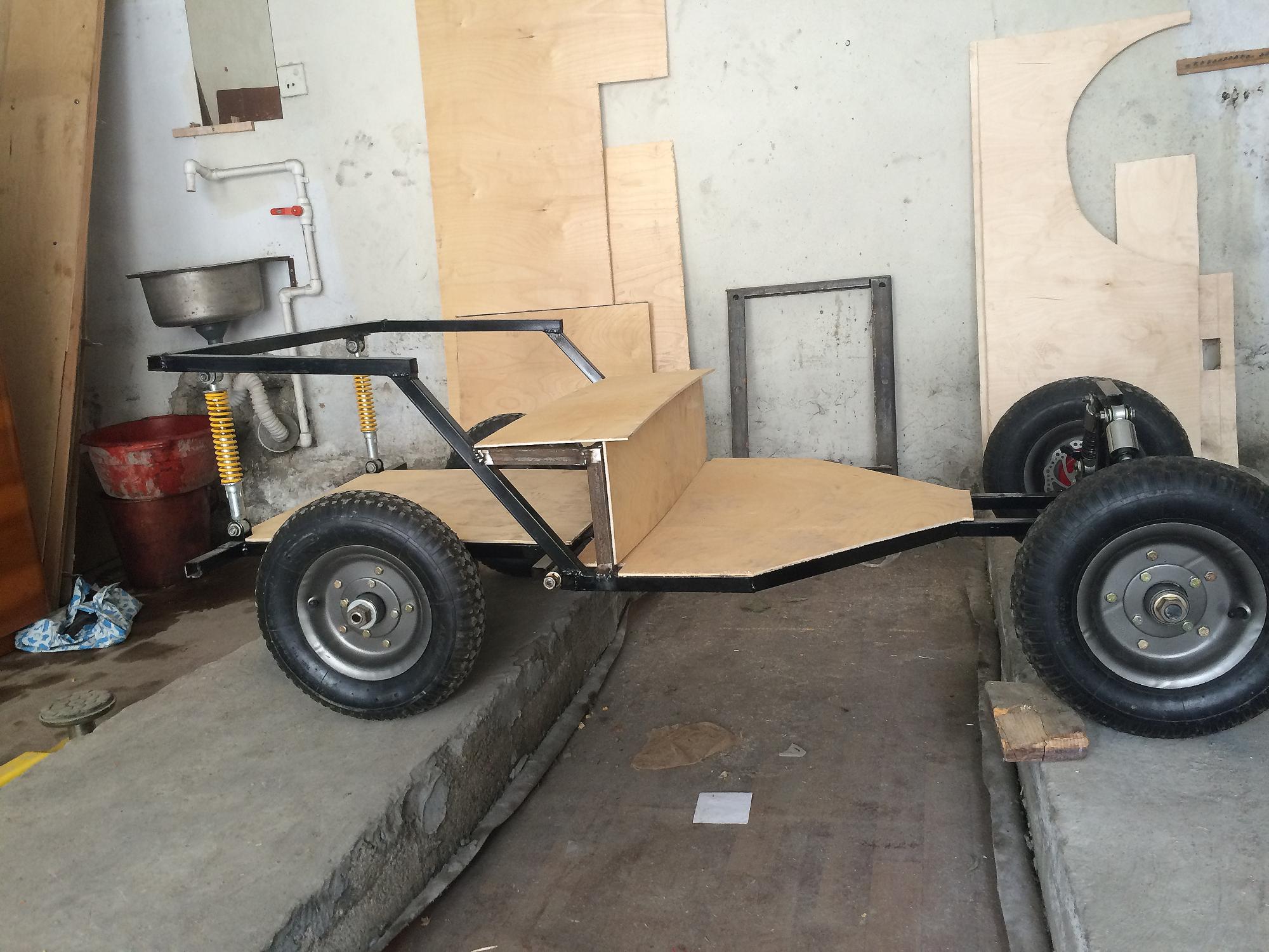

Собрал все на раму.
Kamil
Размер нормальный думаю  ;-) :ah:
Добавлено 12 Авг 2016 в 13:49:55

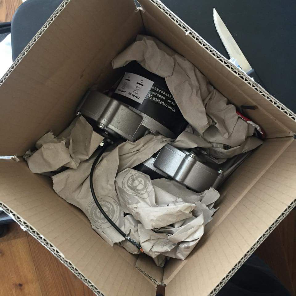

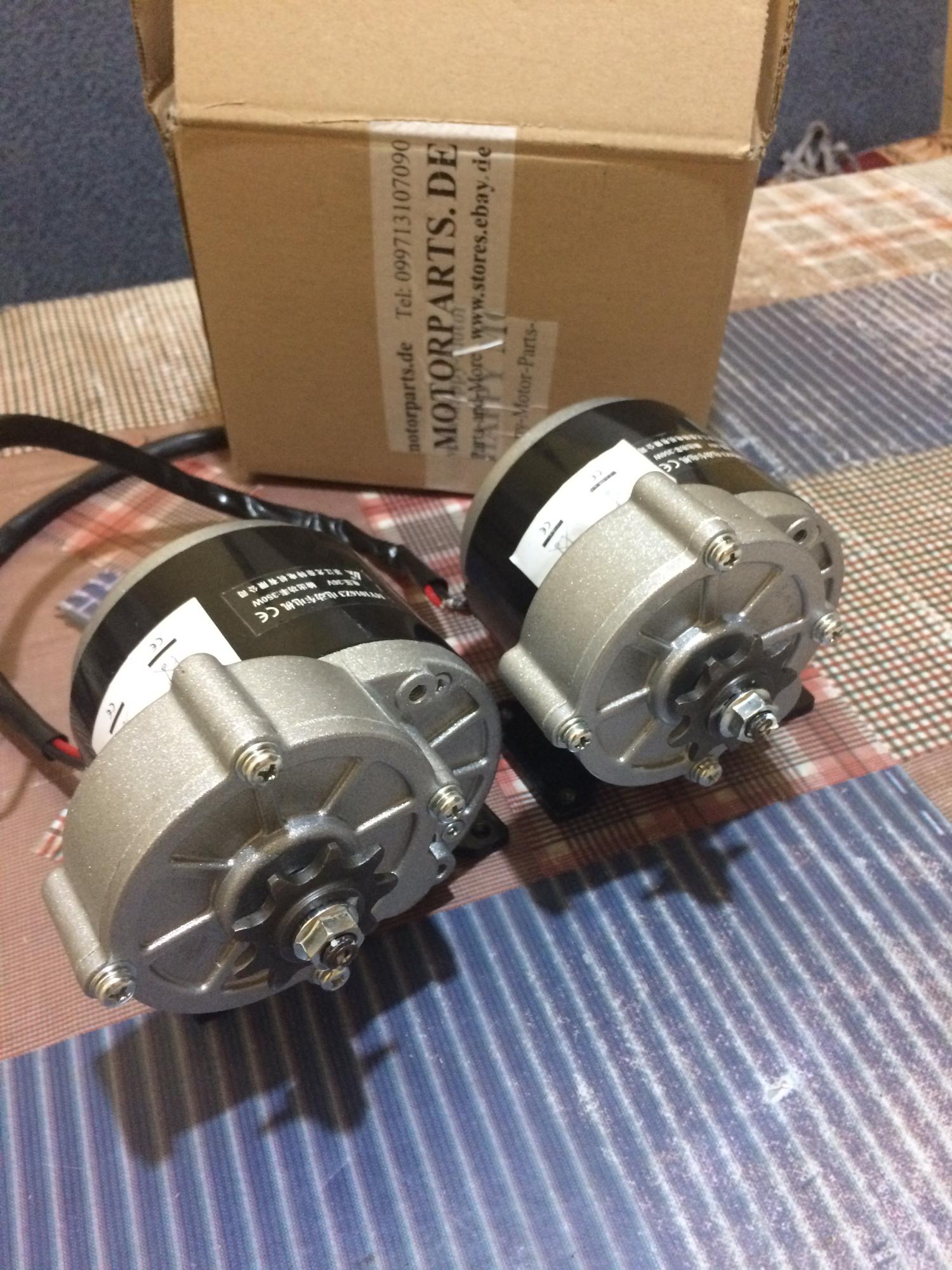

Моторы пришли.
36В 350 Вт.
Добавлено 12 Авг. 2016 в 13:52

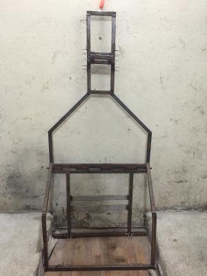

Вот уже начал собирать каркас.

Аккумуляторы какие будут?
Kamil
[user]Piramidon[/user],
Спасибо.
Нашел аккумуляторы по 12в 17ампер.
4 штуки поставлю.

big17
А зачем такое сужение рамы к передней части?
У меня на своей раме также сделано было неподумавши, а теперь хочу наваривать, т.к. ногам тесно сбоку.
Kamil
[user]big17[/user],
Ты прав, я тоже об этом подумал.
Но я наваривать не собираюсь, доски спереди пошире сделаю. Заново пилить надо + боковые тоже короткие их тоже надо удлинить.
Ну я пока пилю, смотрю, одно дело 2 раза придется сделать, так как без чертежов работаю, на глаз и память. Эти доски как шаблоны.
Stalker
#12
Неразрезная передняя балка на торсионах помоему проще будет .
Проблема с пространством для ног решится .
Да и копийность не пострадает.
Александр CRV
[user]Stalker[/user], девочки хотят кукол "как настоящих" с шмоточками там да волосами а мальчики машинки "как настоящие" с пружинками и т.п.   Я вот всегда призываю людей быть проще, но никто не слушает. Не понимают, что недостаточная жесткость конструкции может быть преимуществом с которым не обязательно сначала бороться а потом вводить ее искусственно рычагами, амортизаторами и прочими решениями от взрослых машин. Я тоже за балку сплошную.

Kamil
[user]Stalker[/user], [user]Александр CRV[/user],
Здраствуйте,
Отношусь с уважением к мысли каждого из вас. И к тому же у вас опыта больше в этом деле.
Да, есть такое дело, зачем нужны лишние детали и расходы. Не взрослую машинку собираем же. И водить будет ребенок не в горах не в бездорожье, а в обычной деревенской улице.
А почему я так усложнил себе задачу ? Просто пришло в голову, так подуше как то)))).
Не каждый день же собираешь машинку,  захотелось и так сделал.
По моему это не большой грех.
