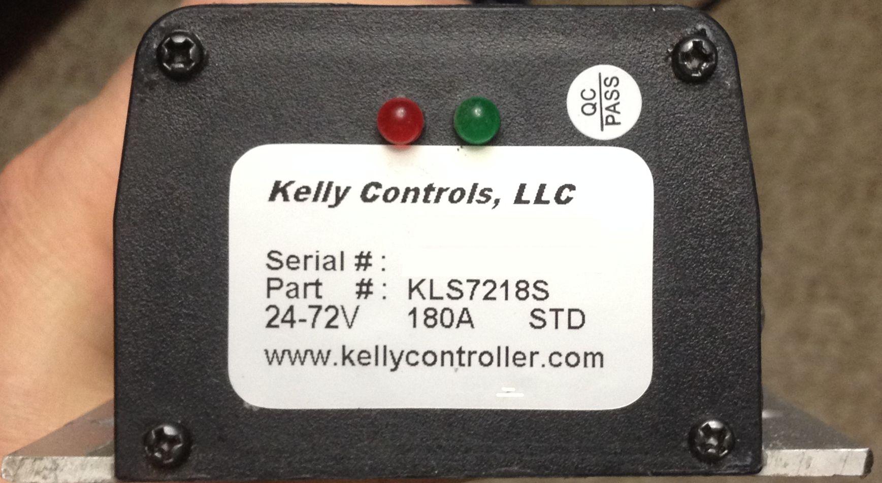

sov8181
Являюсь обладателем KLS7218S, но как я понял из предыдущих ответов есть версии с 8-ми контактной рядной колодкой для управления и 6-ти контактной рядной колодкой для холлов. У меня именно такая.
Выше писали, что настройка количества полюсов не влияет ни на что и контролер сам определяет количество полюсов, а проводок "спид" запараллелен с одним из датчиков холла. Вы точно знаете, что это так или существует вероятность, что всё таки проводок "спид" это отдельный выход с контролера, а настройка количества полюсов изменяет количество импульсов по этому проводу за один оборот колеса?

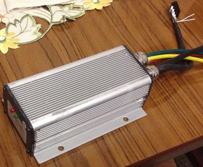

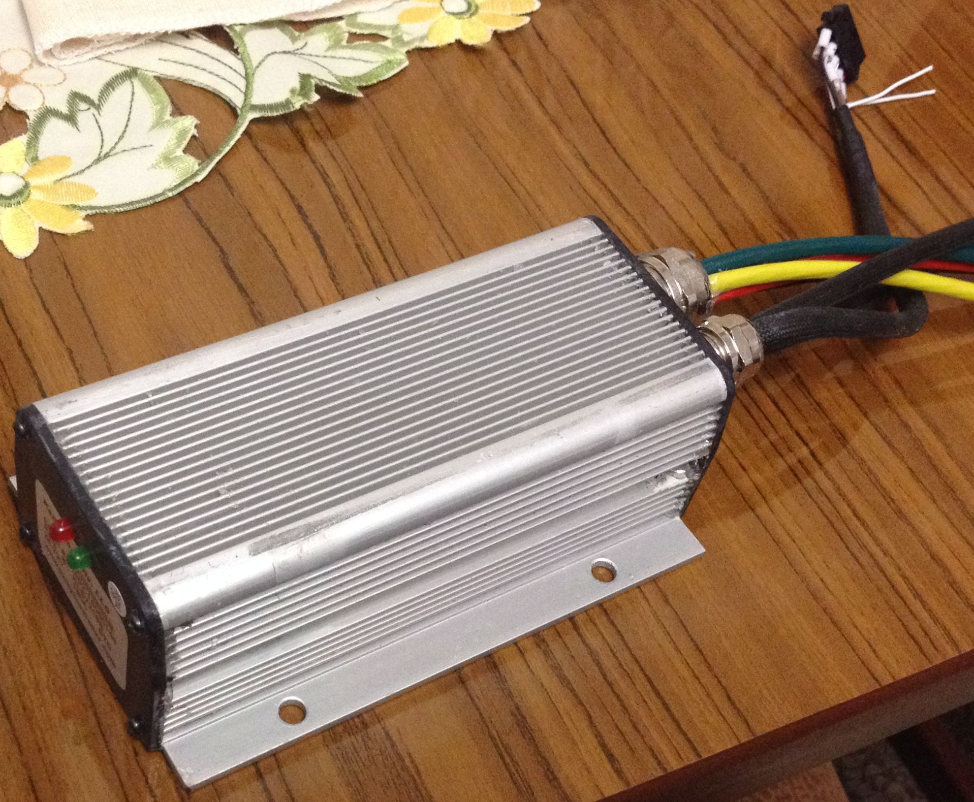

sov8181
Взял свой контролер и прозвонил мультимтром серый проводок ( 8 ) c входами датчиков холла синий(16), зелёный(17), жёлтый(18). Так вот оказалось, что прямой электрической связи между ними нет. Я не оспариваю, что он выполняет ту функцию как вы описали, просто возможно на практике проводок не припаян в параллель к проводу датчика холла, а имеет независимый выход с контролера.
Вот фото моего контролера:
Denzel Motors
100% параллелен. Это было по тех заданию. Возможно не физически а программно. Нам то надо было получить информацию а ее можно получить двумя путями - либо физически запаралелить провода либо программно продублировать, Возможно на последних контроллерах  именно так и сделано - грубо говоря просто сигнал дублируется (программно).
Добавлено 23 Нояб. 2016 в 19:32
И еще там запараллелен (уже физически) контакт B+ внутри контроллера с + батарейным
