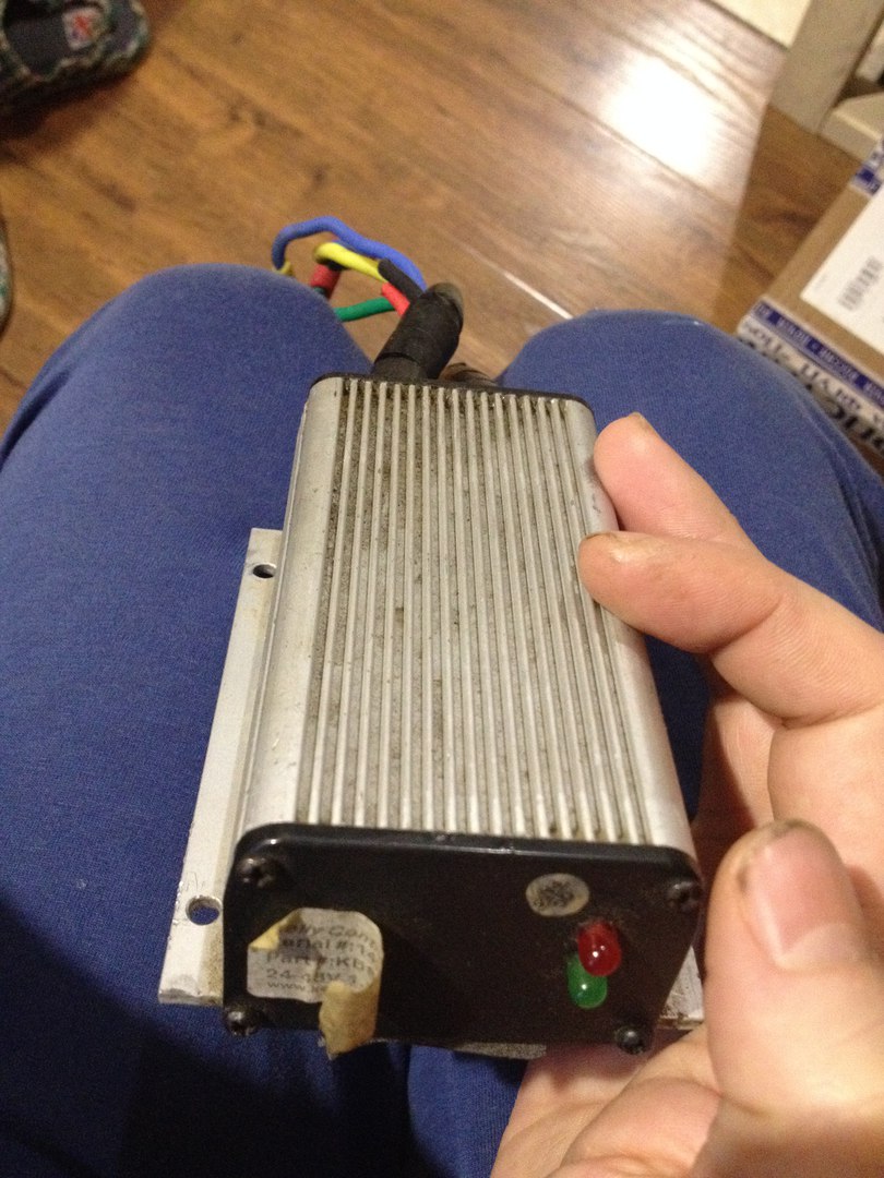

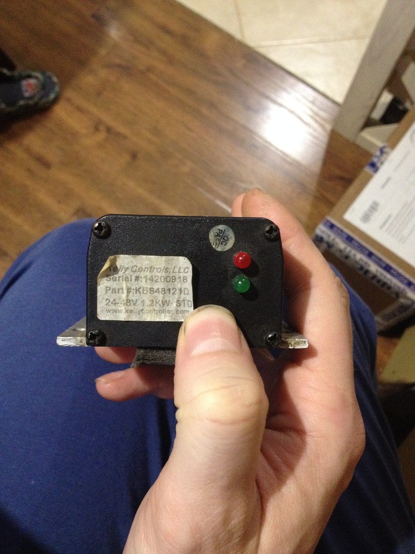

Здравствуйте. Подкиньте мануал от контроллера kelly kbs48121d на официальном сайте нет мануала для него. Если такового не существует, то на какой мануал из доступных ориентироваться?
Denzel Motors
Цитата: Piton от 30 Нояб. 2017 в 23:46
Цитата: East GEM от 25 Сен. 2016 в 12:54
На РФ я официальной представитель Kelly
В компании Келли сказали что такого контроллера не знают - пришлите скин где это написано
Принимаем оплаты в биткоинах
Piton
#477
Пожалуйста. На второй картинке указано на наклеечке. Так же, там серийный номер и еще какой-то part номер.
