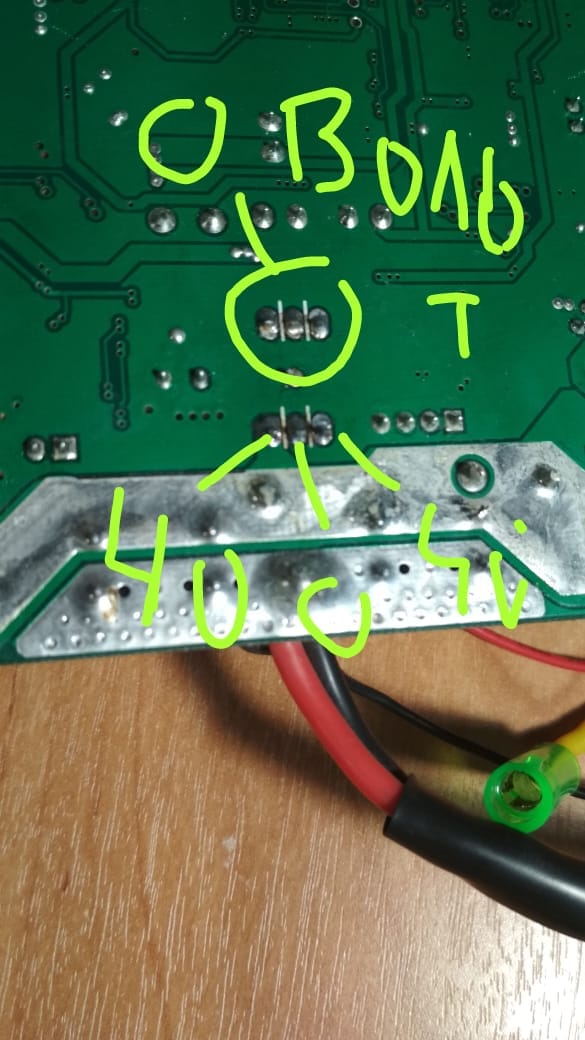

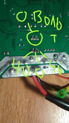

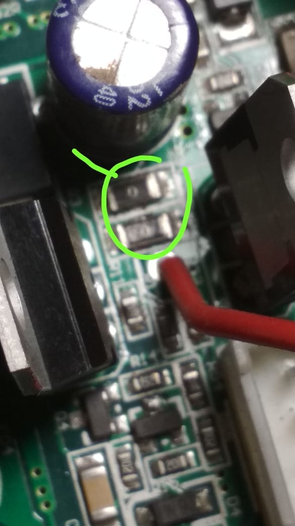

гироскутер, не реагирует на включение. Разобрал, отсоединил все разъемы от материнки. Подключаю акумм 40в , замыкаю разъем кнопки, молчит. Прозваниваю силовые ключи на КЗ - норм, фазные ключи - норм, Нажимаю на кнопку - Меряю напряжение на Q1 (40в на коллекторе нет, на базе, эммитере есть) и  Q3 (14 вольт нет). Что может быть? Резисторы "0" и "0" прозваниваются

Цитата: Belogrost от 25 Июль 2018 в 23:21первого транзистора ТИП127
Это которые мотор коммутируют? А зачем вообще нужен провод с красным разъемом?
Цитата: Belogrost от 25 Июль 2018 в 23:21питание бери 14 вольт.
А есть какие то схемы или просто картинки по которым можно сориентироваться где его искать? Или буду благодарен если на фотке примерное место укажите.
Blik86
Цитата: Belogrost от 26 Июль 2018 в 11:21Вам ведь ехать или паять?
Для меня это все же игрушка, так как через каждый бордюр его нужно перекидывать. Разобрал я его что бы от его батарейки комплект электровелика проверить. Ну и для максимизации профита решил его поковырять... Так что паять :)
Цитата: Belogrost от 26 Июль 2018 в 11:21TIP127
Гугл на это выдает транзистор в то-220, что стоит по моторам мне не видно... Судя по вашей реакции подразумевался все же смдэшный MJD127 (собственно провода на красный разъем от него и идут). А вот 14 вольт где искать? :)
