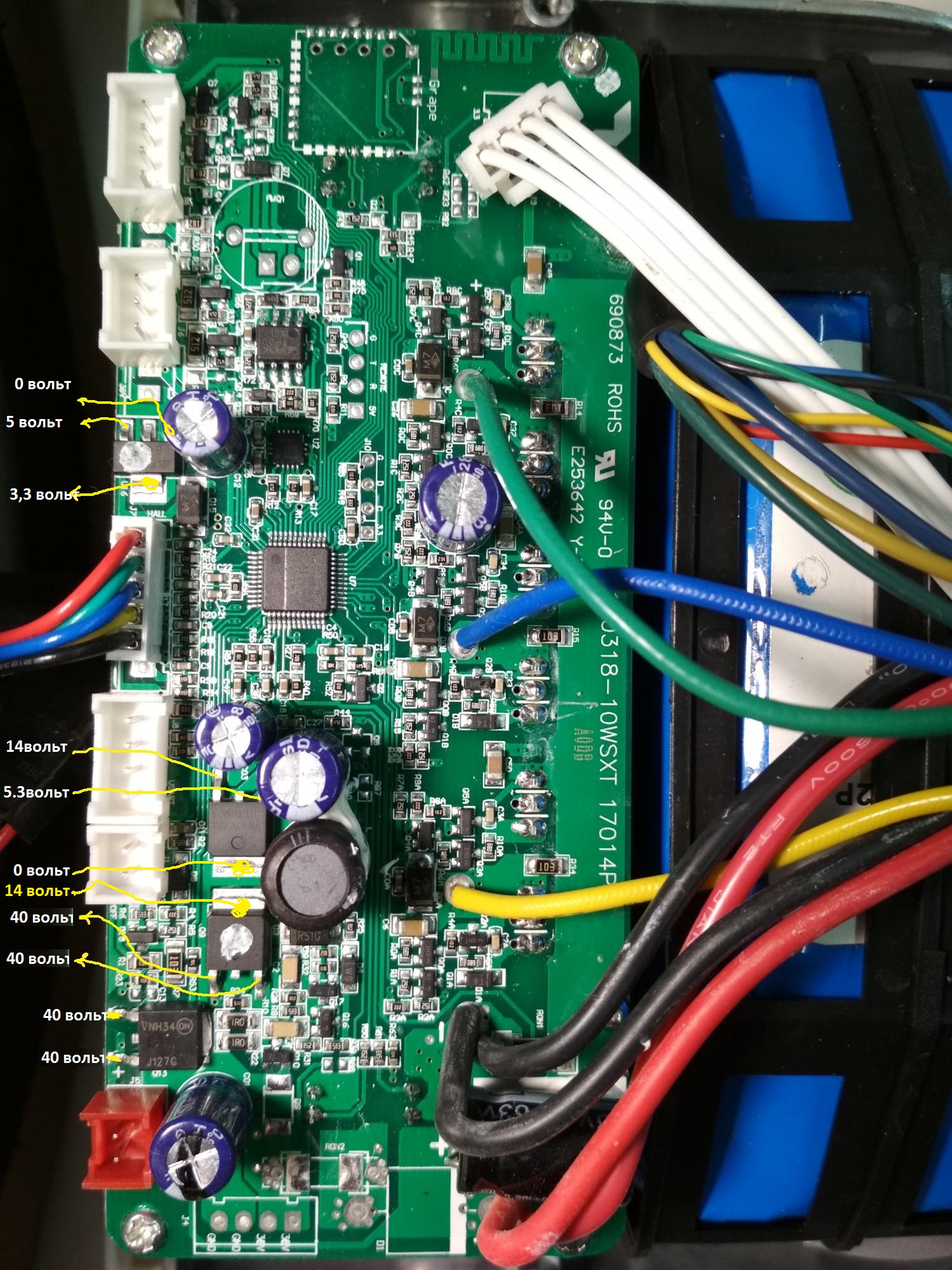

ledfort
Замерил все транзисторы - измерения все на фото
Вообщем поведение следующее---- при включении с кнопки начинает пищать непрерывно, красная индикация мигает, на педальки не реагирует.
Что можно предпринять? Или радикально-- менять двухплатый на трехплатные

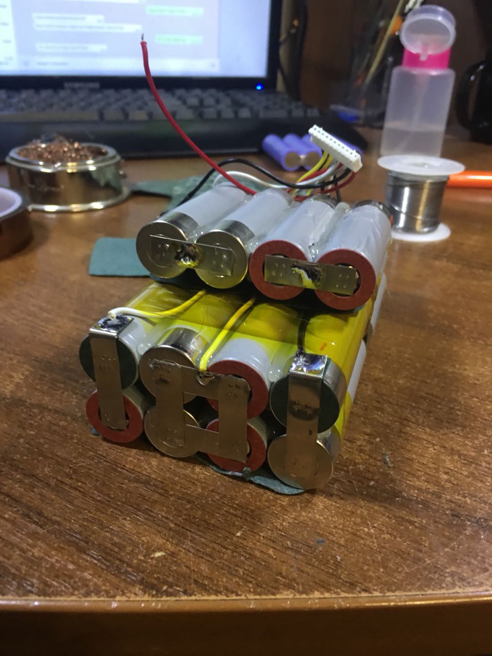

Yablokitay
Цитата: Yablokitay от 18 Июль 2018 в 14:10
Друзья, подскажите пожалуйста: какую новую АКБ для гирика взять готовую. Может у кого-либо был в последнее время опыт покупки.
Как говорится - сам спрашивал, сам и отвечу.
Тщательное обнюхивание рынка АКБ для гироскутеров выявило то, что ВСЕ БАТАРЕИ С АВИТЫ, И У КОНТОР, ЗАНИМАЮЩИХСЯ ЗАПЧАСТЯМИ стоимостью
2500-4500 рублей -
полное барахло с нонейм банками 1500 mAh.
Срок жизни этого барахла - сезон, я думаю, не более.
В итоге имеем сборку, которая живет год и первоначально имеет не 4,4 Ач, а дай Бог -3,0 Ач.
Копроэкономика в действии.
Пришлось даже пару раз прикинуться оптовиком и разместить крупный заказ, чтобы все это выяснить.
Это из неприятного.
Сборка из 18560 2500 LG - встает в 5500-6000 рублей, что составляет 2/3 цены от нового гирика.
Что тоже весьма негуманно.
Собрать самому сборку, в принципе, не составляет труда.
Но хочется все сделать аккуратно, без соплей и на сварке,
поэтому от этого варианта - я отказался.
Но выход был все-же найден. Компромиссный, но выход.
Прямо скажу - результат превзошел все мои ожидания, так что мотайте на ус.
Совершенно случайно наткнулся на видео на Ютубе:
На видео автора сразу понятно, что сборка идет из китайских банок, осталось выяснить их качество.
Но узнав цену сборки с учетом работы - 3600 рублей (БМС- моя, от старой сборки),
я на крыльях полетел к этому человеку.
Сергей оказался на редкость адекватным человеком, пообщавшись, оставил свою оригинальную
сборку, на которой было написано 4,4 Ач( а на деле в которой оказались нонейм банки 1500 mAh),
стал ждать.
Уже на следующий день получил фото процесса.
Через два дня получил готовую сборку.
20 банок по 2500 mAh, честный Китай.
Через день начал с сыном тестировать ее.
Сын дрючил гироскутер с 11 утра до 3 часов дня. Вес его - 29 кг. Ровный асфальт.
В 3 часа дня приложение TaoTao показывало заряд 52%.
В общем за день у нас так и не получилось посадить батарею в ноль.
Это просто офигенчик!
Да, и понятное дело, никаких отрубаний BMS-ки на ходу.
В общем - я ОЧЕНЬ доволен.
Смело рекомендую.
Если кого интересуют подробности - в личку.
Ура!

gogoer
Здравствуйте.
Подскажите такой момент:
гироскутер 10.5", трехплатный. При нажатии на кнопку включения на секунду загорается подсветка, издается писк и все глохнет. Если кнопку питания держать нажатой, подсветка погаснет а писк будет продолжаться.
Я так понимаю, проблема с какой-то линией питания, срабатывает защита. Подскажите, что у них обычно сгорает?
Большие транзисторы проверил - не пробитые.
Maks
Цитата: gogoer от 19 Авг. 2018 в 17:48
Здравствуйте.
Проверяйте для начала напряжение АКБ.

gogoer
ЦитироватьПроверяйте для начала напряжение АКБ.
На АКБ 40в, при нажатии кнопки не просаживается.
