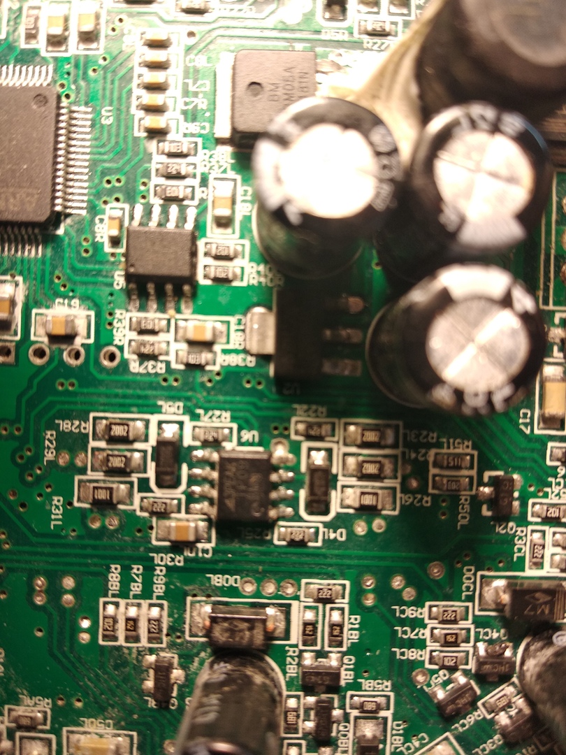

Цитата: Maks от 11 Сен. 2018 в 14:15
Повторяю, проверьте правильно ли стоят диоды около сгоревшей ЛМ-ки. Они должны полоской в одну сторону смотреть.  ЛМ-ки потому и дохнут, обычно, что один из защитных диодов установлен наоборот.
в одну сторону стоят. По выходу питания точна она дохлая? и менять в паре их? после замены ничего больше не менять?) извините пожалуйста за столь большое колличество вопросов.
Сергей95
запаял, сейчас на 1-ой ноге 1.93В на 7 1.84 так же не работает...с одной стороны красный светодиод моргает

Tempus
Проверяю у себя ЛМки.  На U6 всё норм по 1,86В на каждой ноге.  на u4 почемуто на 1 и на 7 ножке по 1,56В, а на u1 на 1-1,86В , на 7-2,25В.  Это критично? Маркеровка на ЛМках C32X F2BY.  Даташит не нашёл , думаю не сильно они отличаются от  TP09-SR.

Сергей95
Цитата: oleg.ch от 11 Сен. 2018 в 16:05
Больше ничего менять не надо, если проблема в дохлой LM.
я бы еще померял напряжение на входах и сравнил бы с U4
по входам не все так хорошо... на той на всех входахпо 0.55В стабильно! Которую впаял на 5 и 6 ногах 0.54В на 2 - 0.6В, на 3-0.96В

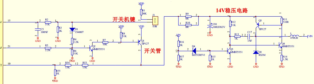

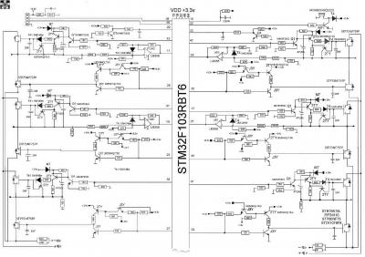

Здесь в теме была схема, качайте и смотрите, только не так что отрисована кем то(в ней ошибки) а китайскую с иероглифами)))
у меня к сожалению все на работе, подсказать ничего по памяти не смогу((
Просто раз напряжение разное то дело не в LM, у меня помниться в обвязке резистор треснут был, вызвонить смог только при снятой лмке.
Вообщем схема вам в помощь)))

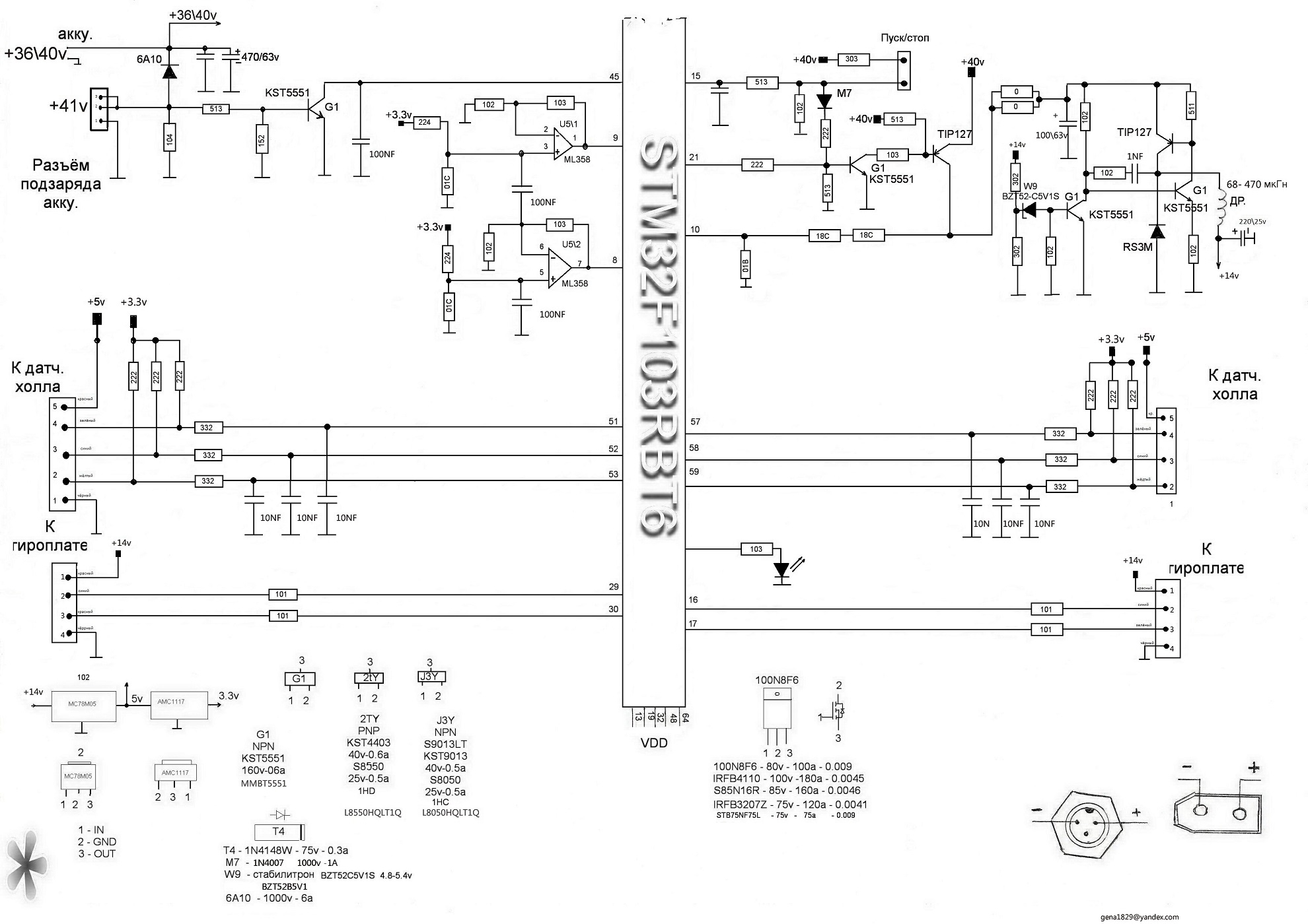

есть только такие
Maks
Я бы проверил ключи управления силовиками и их обвязку. И еще, отключите от платы фазы и померяйте входа.  Схема на последней картинке чем Вас не устраивает?

oleg.ch
Цитата: Сергей95 от 11 Сен. 2018 в 17:07
последняя схема нормалек, померь напряжение на 2,3, 5,6 и сравни с U4
мне кажется что то в обвязке lm не доглядел, как вариант можно попробовать замкнуть 1 и 7 контакты , по идее должен запуститься без ошибок.
но это просто для пробы, причину все равно надо найти)))
Сергей95
Ребят всем огромное спасибо! непрапай был в обвзяке, пропаял все ок!
