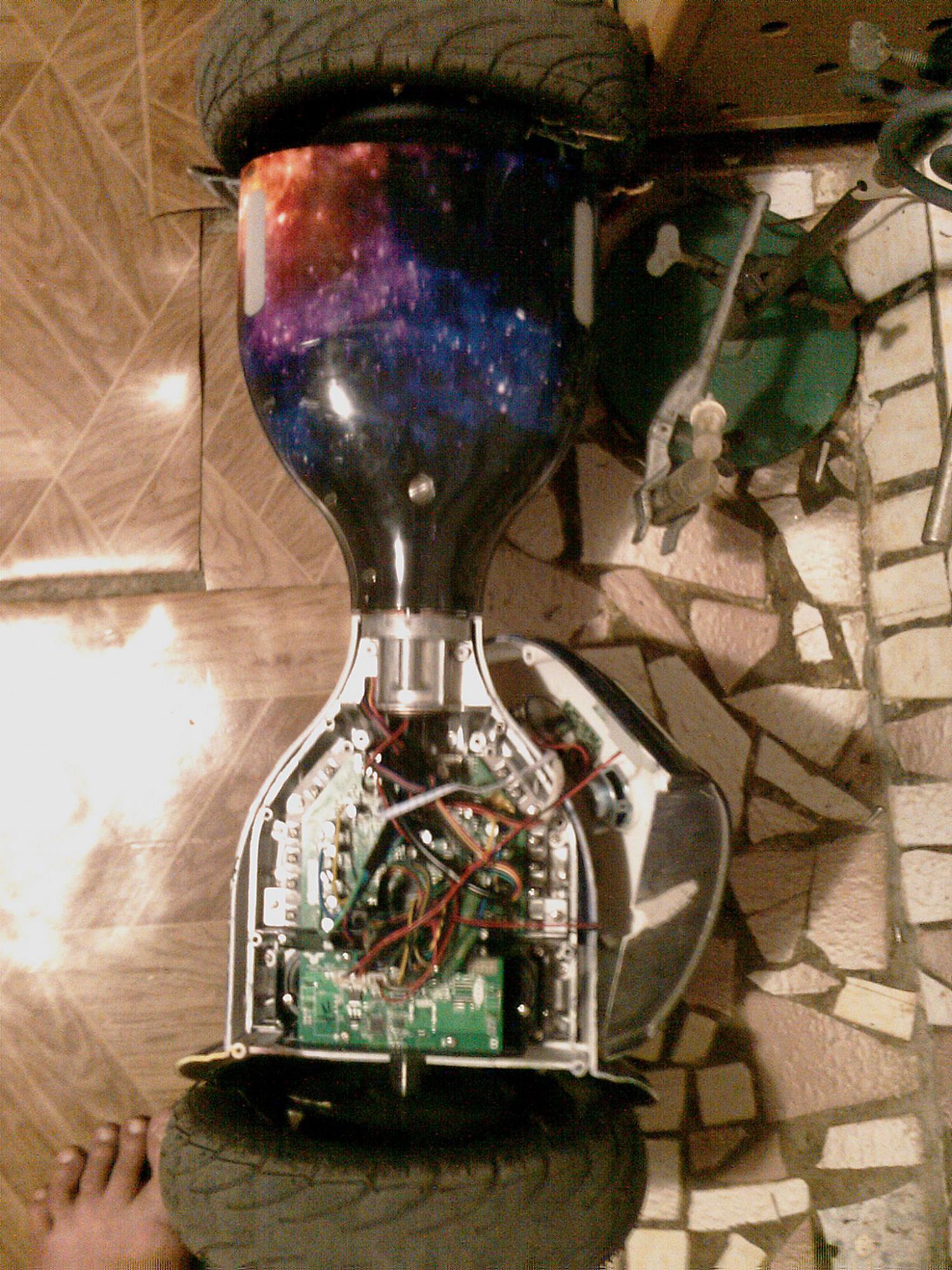

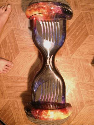

А вот такое транспортное средство.после полной зарядки и пробеге метров сто,
одна половина загорается красным цветом вместо зеленого,и начинает пищать.
Но при этом едет дальше.еще пару километров пока батарейка не сдохнет совсем.
Не смейтесь сильно надо мной,это второе изделие за все время что попадает мне в ремонт.
Названия изделия не знаю. Может Аккумулятору уже хана?
Калибровка(удерживанием несколько секунд кнопки) ничего не меняет. Где копать?

Так вы батарейку поменяйте и будет вам счастье)))
главный колбасист
Вы полагаете? Все же дело в батарее? Могу снять ,разобрать найти самый дохлый элемент.
Новый,где ж его взять в нашей деревне... Тут даже проехать
не где толком, одни ухабы да гравийка.На первом изделии пришлось производить  ходовые испытания
первый раз в жизни,чуть руку не сломал. Щас уже чуть получше.опыт появился. Счастье будет владельцу,но не мне. :-)

Вы фото батареи поставьте, я точно скажу)))

Пробиты были несколько силовых ключей (транзисторов) RU6888R, заменил их все на IRFB4110.
з.ы. А что ,моргающий красный глазок на одной половине и прерывистый писк говорит о разряде батареи?
А почему на одной половине,а не на обоих?

Обвязку и ключи управления силовыми ключами проверяли?  Моргает красным сериями или просто непрерывно?
главный колбасист
Не,у меня ничего не пробито.Насчет ключей это относилось к предыдущему выступающему.
У меня красный глазок и писк который раздражает владельца. А может она недозаряжается?
Он грешил на зарядное,и зачем то покупал второе.
