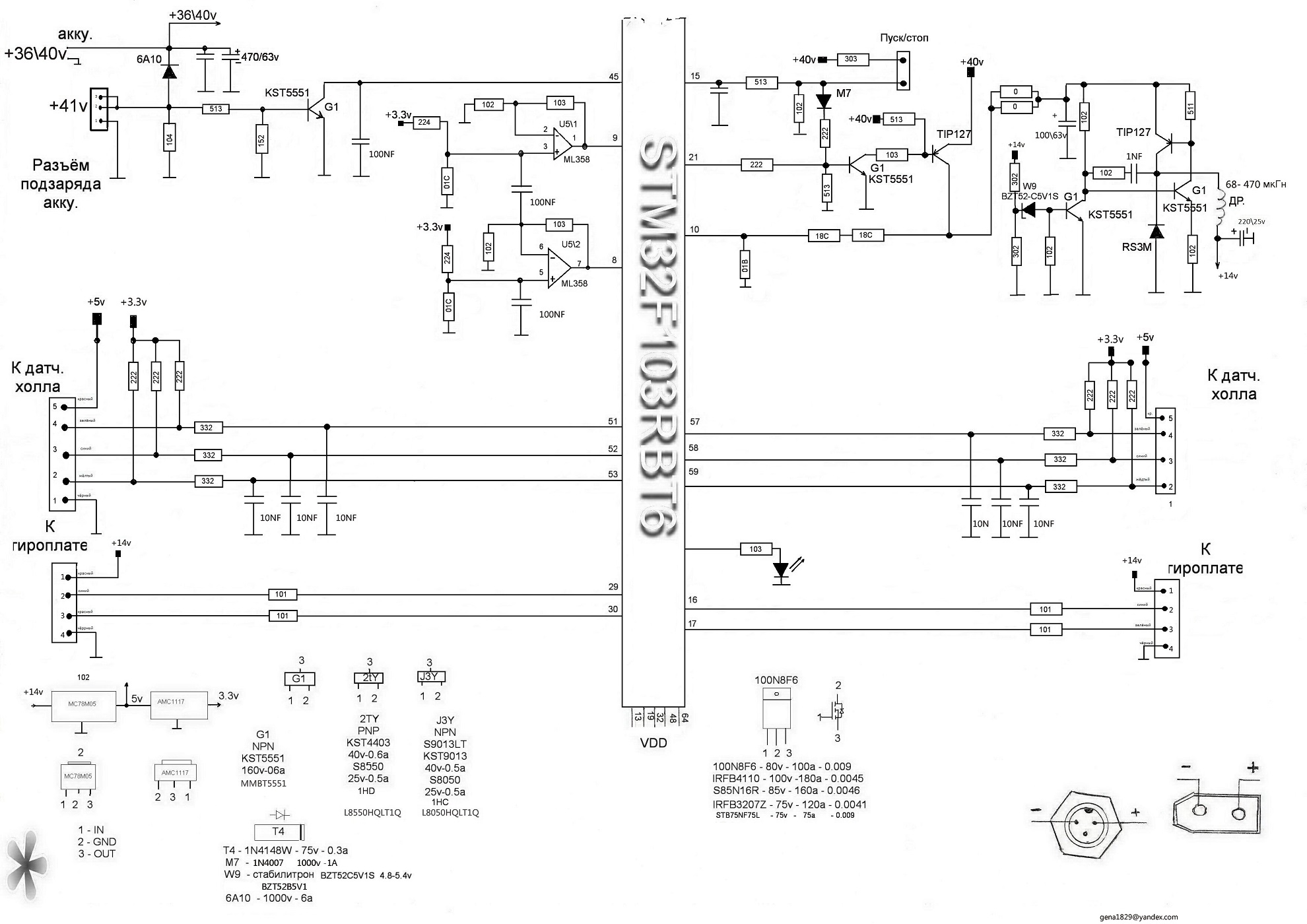

на выходе ЗУ гироскутера ~40Вольт, а почему тогда на аккум (на коннекторе XT-60) с платы гироскутера подается 90Вольт?

и сам удивился, почему не бахнул аккум... по ощущениям как на мину в поле наступил, когда замерял)) ~40В написал потому, что не помню точно сколько, но в норме. Поэтому и не уверен, что дело только в аккуме. По идее в аккуме должна быть BMS и она должна ограничивать напряжение и ток и если она позволила так перезарядиться, то неисправна или отсутствует вовсе. Основная загадка - Почему с платы приходит 90В. С ней явное что-то не то.
oleg.ch
Цитата: elettr от 21 Сен. 2018 в 15:15Почему с платы приходит 90В. С ней явное что-то не то.
Вы если откроете схему то поймете что, 90 вольтам там неоткуда взяться!!!
Померьте нормальным тестером...
elettr
мультиметр нормальный DT838 он точно в порядке, поскольку при снятии других замеров разных напряжений аномалий не показывает. Не Флюк же мне покупать, чтобы убедиться, что не в мультиметре дело))

Привет, коллеги. У девчонок сломался гироскутер нонейм, куплен и привезен из Финки, АКБ Li Ion на самсунгах 36В 4,4Ah. Вся история эксплуатации мне неизвестна, катались дети. Текущее состояние: катает пару минут по ковру и при наезде на любое малое препятствие (алюм. порожек двери), отключается со щелчком и гаснет вся индикация. При постановке на зарядку, диод ЗУ почти сразу становится зеленым. Вскрытие и визуальный осмотр ничего не говорят. При измерении напряжений, обнаружилась проблема: на коннекторе АКБ 90В! и подаваемое на аккум напряжение тоже 90В (при этом на выходе ЗУ в норме). Как такое возможно не понимаю. Фотки сделать не могу, девайс нет на руках.

[user]Belogrost[/user], добрый день подскажите пожалуйста, помыл дети со шланга героскутере, разобрал просушил, выяснил что сгорели 2 транзистора stp110n7f6 на 1 обмотка двигателя. Купил аналог IRL2005 перепаял, выгорели, решил что скорость открытия разная. Заказал оригинал только пришли P110n8f6, перепаял снова выгорели. Звонил движок, по сопротивление одинаково с другим. В чем дело не знаю. Подскажите.
Maks
Цитата: Сергей1990 от 08 Окт. 2018 в 14:54
Добрый день подскажите пожалуйста, помыл дети со шланга героскутере, разобрал просушил, выяснил что сгорели 2 транзистора stp110n7f6 на 1 обмотка двигателя. Купил аналог IRL2005 перепаял, выгорели, решил что скорость открытия разная. Заказал оригинал только пришли P110n8f6, перепаял снова выгорели. Звонил движок, по сопротивление одинаково с другим. В чем дело не знаю. Подскажите.
Ключи проверяйте - мелкие транзисторы.  И, канифольку надо бы вычищать после пайки.

Проверил. Ключи целые. Транзисторы диоды сопротивление, на всех цепях одинаковые значения.
