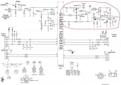

Цитата: chip127 от 24 Окт. 2018 в 06:33
Там нет этого участка.. ну или Я конечно недопёр.. На всех его контактах 40 вольт..
Обычно он горит при неисправной плате блутус. Маленький транзистор скорее всего KST5551, как на схеме.
chip127
#1567
Цитата: Maks от 24 Окт. 2018 в 10:35Обычно он горит при неисправной плате блутус. Маленький транзистор скорее всего KST5551, как на схеме.
и так.. если не впаивать G1 (5551) то при первом включении сразу пробивает типа127. Если впаивать то гирик вообще не включается... не может просесть напруга на управлении... если брать контакты q8, то правый контакт 40 приходит, верхний контакт управление.(один контакт на него и на тип127).., а правый по идее должен с землёй цепляться.., то там резюк 101, а за ним катушка... на них постоянно 40в...
Я уже замучился (не то слово).. :ireful: :facepalm:
Я вообще не понимаю зачем там этот участок.. На других платах его нет... Возможно это дублирующий на красный вывод под блютуз... и забить на него.. тогда почему типа пробивает...??? если не впаивать типа127 то управляйка просаживается до 36 вольт... всё норм.. для примерного сравнения вскрыл рабочий гирик.... типа127 кстати ставлю в маленьком корпусе (TO 252). Может китайская шляпа (j127c) и поставить нормальный большой TIP127 ???
Выслушаю любое предположение, мнение, критику))
И ещё подскажите пожалуйста чем заменить TIP127? Кто что ставит?

Maks
Цитата: Alsmir от 12 Нояб. 2018 в 21:20
Добрый вечер, перечитал форум так и не нашел ответа. Исторя банальна...разбирал...перепутал разьем блтус, воткнул в левую плату в аналогичный разьем...хлопок...замена двух транзисторов тip127 и irf9530 ...вроде все нормально ребенок откаатал до разряда батареи , вставляю заррядное в гнездо, горит зеленый и акб не  заряжается , на выходе зарядки 45, 1... на батарее 34,4 .Минус с разьемом прозваниваются с сопротивлением 500 Ом , +   не прозванивается , я так понял где то в цепи стоит диод , но где и какой можно ткнуть пожалуйста . Аппарат смарт баланс велл 3 платы
Странно вы форум читали, уважаемый.  Весь прочли, а на 2 сообщения выше не увидели картинку со схемой.

Maks
Цитата: santei от 10 Дек. 2018 в 16:31
что то не получается. судя по тестеру там ничего не появляется, или я не туда смотрю, + от разъема кнопки, - на винт этих транзисторов(которые вокруг платы)
Блин даже фото вставить не дает
Не туда смотрите.  Сюда смотрите, на схему - https://electrotransport.ru/index.php?msg=1470833 .  На коллектор TIP127(тот что слева) паяйте +, минус на плате, где провода от АКБ впаяны.
santei
Спасибо. тока со схемами у меня немного туго))) но есть кому показать и ткнут пальцем на плате)))
santei
Добрался я туда, вроде все правильно нашел TIP127 только один на плате, показывает 14.6В,

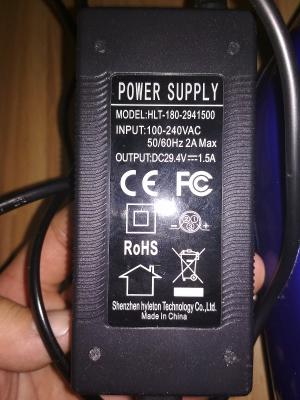

ledfort
#1580
Привет всем, есть двухплатник  6.5 дюйм, сгорела одна плата (выгорели силовые транзисторы на двигатель), аккумулятор маленький 26 вольт, в комплекте зарядник 29в. Решено поменять платы на 3 платник тао. Будут ли работать нормально 3 платы?
ledfort
#1581
Установил 3 платы ТАО,  зарядил до зеленой на заряднике, при включении едет , все реагирует, но издает писк (как будто сел заряд в аккуме). Подключаем большой аккумулятор 40в - все норм
ledfort
Цитата: Belogrost от 21 Янв. 2019 в 01:46
В новом сезоне такой дефект будет тотально. Готовьтесь паковать хорошие акумы.
Закупочная цена гироскутера на 10,5" с весны  75$
Как я понял -Двухплатник изначально был рассчитан на напряжение 26в и зарядка на 29В в комплекте
