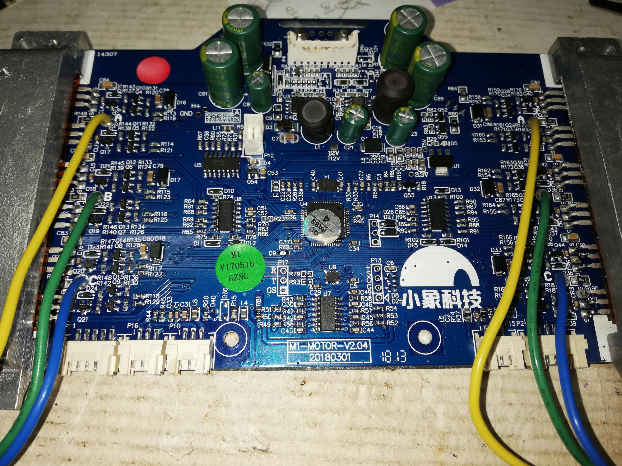

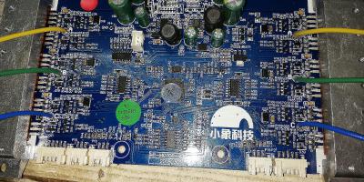

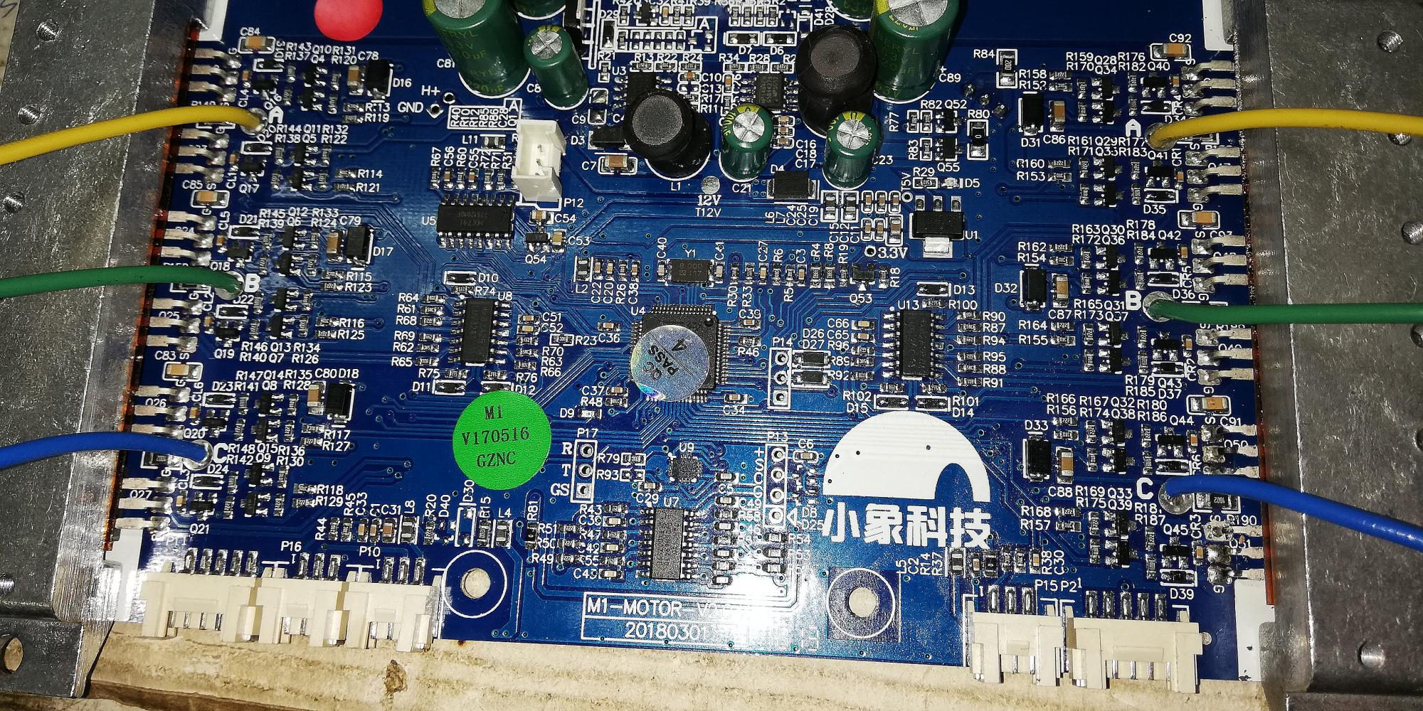

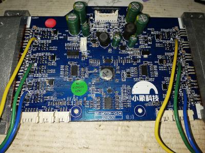

Сергей1990
Цитата: Maks от 12 Окт. 2018 в 13:57разбирал вроди все хорошо и ровно. Не цепляет корпус, транзисторы проверяли при продаже на каком-то стэнде. Сопротивление не мерял. У меня ещё 4 транзистора есть. Померяю их. Смущает что обмотки все между собой звонят я, но точно также и на другом двигателе.
Сергей1990
#1551
Подключил батарею проводом, и не подключаю двигателя начал мерчть, что и сколько и куда идёт. Наше. На эту пару транзисторов, 8-12 вольт приходит(а на другие нет) только стандартно 40v на вход. И сразу эти 8-12 идёт на одну обмотка. Буду искать по цепи, откуда идёт. Никто не подскажет, где можно найти схему.

Цитата: Belogrost от 16 Окт. 2018 в 14:04
платы гироскутеров так не меряют.
там импульсные сигналы. то что там 9 вольт намеряли, ничего вам это не даст для прояснения ситуации.
все проблемы с силовыми транзисторами, если они есть, определяют в режиме измерения диода (прозвонка).
Может быть, первоначально я все проверил в режиме прозвонки, каждый радиоэлемент. Все было идентично во всех цепях обмоток, диоды целые, транзисторы целые, сопротивление одинаковое. И плата не гнилая, все красиво блестит, лак(краска) слезла при сдерании защитной наклейки. Да, с транзистором ошибся при Написании IRL2505. И подскажите чем он отличается от P110n8f6 или от P110n8f6, многим ли отличается??
