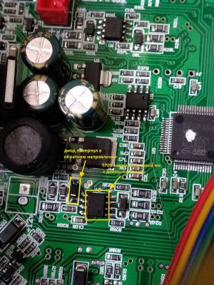

Вот тут копать.  Менять LM358 и поставить правильно диод  :-)
Обе lm'ки менять? И правильный диод это просто рабочий? Так диоды вроде рабочие, выпивал, прозванивал, в обратную сторону не звонятся.
Не правильный диод, а поставить диод ПРАВИЛЬНО ))  ЛМ-ку одну менять, ту на которой диод стоит наоборот. В схеме как раз он стоит не верно, там где я кружочком обвел.

AndreyPsarev
#1644
Спасибо большое. Снял микросхему ТР09 с донорской платы и перевернул диод. Плата заработала и выдала 9ю ошибку, мол перевернута. Зажал кнопку включения и откалибровал в нужном положении. Все стало работать как надо. Ремонтировался сигвей А8+.
на фото все уже переставлено и диод стоит в правильном положении.
