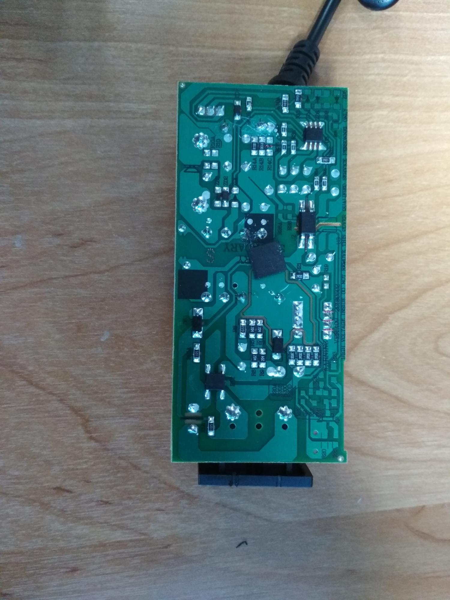

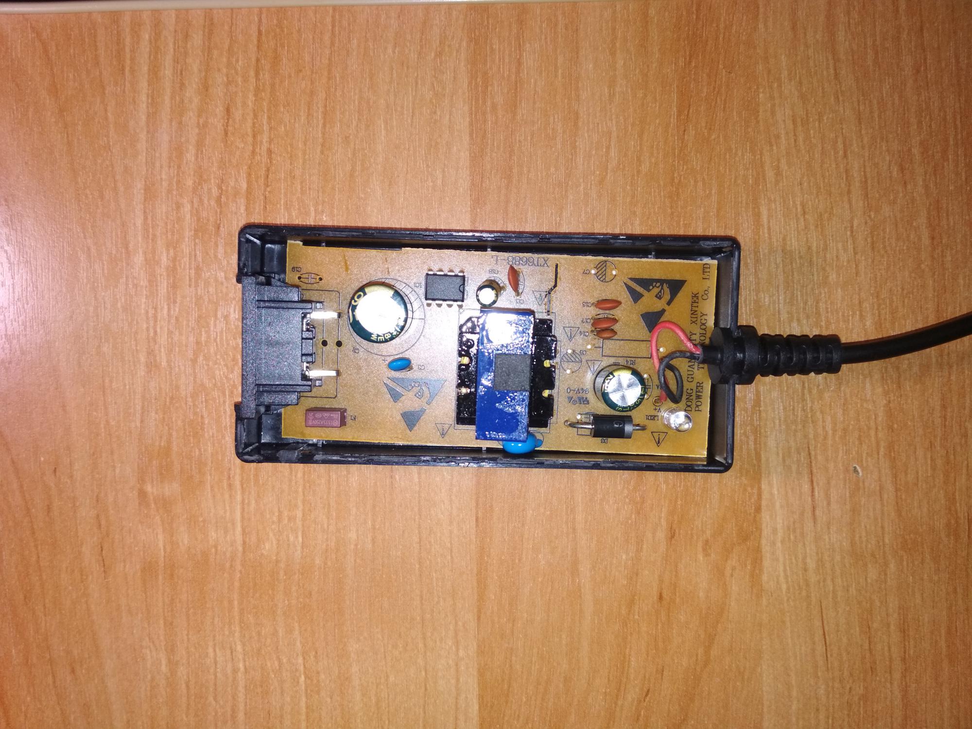

Вопрос по зарядке. Странно себя ведет. На холостом ходу при включении индикатор красный, через 3 мин - промаргивает зеленый-красный-зеленый-красный и наконец зеленый. Напряжение 39.8 сразу,  а через 3 мин 39.5. Разобрал, никакого потенциометра нет. Что смотреть?
Maks
А фото с обратной стороны?  :-)
ledfort
Цитата: Maks от 28 Апр. 2019 в 21:54А фото с обратной стороны?
Вот обратная сторона

Maks
Цитата: ledfort от 29 Апр. 2019 в 19:57
просто думал в чем причина. Может можно как то это устранить неисправность
Наверняка можно, но плата то у вас ))  Там по сути импульсный БП из 10 деталек. Плюс схема переключающая светодиод, скорее всего на LM-ке.

giroman
Вообще зарядное должно 42,2в в холостую выдавать да и под нагрузкой,тоже.лмка врядли обвязку надо смотреть.я раз севшую батарею решил подзарядить показывала 33_34 вольта воткнул а он и щелкнул,ну там и р_ки погорели и оптопара.
