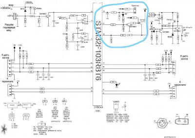

19Shadow76
[user]verial[/user],
у меня проблема: [user]verial[/user], [user]verial[/user], Нажимаешь кнопку, пока держишь гирик включен, отпускаешь - выключается сразу.
в чем проблема , какой тразистор менять?)
Maks
Смотрите эту часть схемы, на картинке.
19Shadow76
[user]Maks[/user], Если кнопку удерживать долго, то гироскутор входит в тестовый режим , сначала 7 раз лампочка красная на плате мергает а потом по 6 постоянно, и обратно не выключается, только пока не отрублю аккумулятор
19Shadow76
[user]Maks[/user], хотел добавить, иногда он не хочет выключаться из тестового режима , и я поменял сейчас транзистор G1 около TIP127, все осталось по прежнему , нужно менять TIP127?

Maks
Возьмите тестер и прозвоните цепи, проверьте резисторы обвязки.  Если ТИП пробит, то гироскутер будет включаться сам при подсоединении АКБ и с кнопки его выключить не получится. Если ТИП в обрыве, то гирик вообще не будет включаться.

19Shadow76
[user]Maks[/user], tip127 не пробит, при нажатии копки он включается и выкючается сразу-же как кнопку отпускаешь , если кнопку удерживать то он работает и в ходит в режим балансировки , при этом диод на самой плате   мигает сначала 6 раз а потом циклично по 7 раз, отпускаешь кнопку и он выключается , голосовое оповещение есть пока включен
кстати там их два стоит tip127
Maks
#1721
При нажатии кнопки включения питание через кнопку-диод М7-рез 2,2К подается на базу транзистора G1 открывая его. Открытый G1 замыкает цепь базы ТИП127 вследствии чего он открывается и подает напряжение АКБ на первичный DC/DC собранный на втором ТИП127, тем самым запитывая всю схему. Одновременно при нажатии кнопки напряжение через резистор 51К попадает на 15 ногу МК(процессора). МК на своей 15 ноге измеряет время нажатия кнопки. Если нажатие краткое, то микропрограмма понимает что это включение и меняет состояние ножки 21 с 0 на 1, тем самым гироскутер остается включенным при отжатой кнопке, если нажатие длинное(удержание), то МК дополнительно запускает программу калибровки гиродатчиков. Ножка 10 МК измеряет напряжение АКБ и если оно ниже порогового значения, то состояние ножки 21 меняется с 1 на 0, тем самым выключая гироскутер.
Соответственно либо у вас косяк в обвязке G1, первого ТИП127 и ножек 21 и 10, либо неисправен сам проц.
ИМХО )))
19Shadow76
[user]Maks[/user], заменил оба tip127, все по прежнему, как раз видно что паяли два диода около dc-dc,и сам dc-dc (u4) , зачем-то его и диоды сверху и снизу от него паянные, принесли мне его с другой проблемой, не работала или почти не работала одна сторона ,то ли не крутилась, я нашел битый транзистор силовой , но изначально он не включался , думаю колесо уже работает , осталось запустить его))))
может поменять dc-dc, с похожего донора, правда там другое название этой микрухи , или диоды повернуть один за другим?)
Maks
O_O
Уважаемый Тень, DC/DC это общее название преобразователей постоянного напряжения. В нашем случае - смотрите схему - DC/DC собран на втором ТИП127 и преобразует напряжение АКБ 42 вольта в питающее напряжение 14 вольт.  :-)  Как Вы вообще ремонтом занимаетесь... не понятно.  Вам уже все разжевали где копать, а вы зачем-то полезли в схему измерения тока двигателя на U4.
19Shadow76
[user]Maks[/user], Хорошо)
буду копать в обвязке транзюка , надеюсь что не в процессоре дело, спасибо что разжевали )
