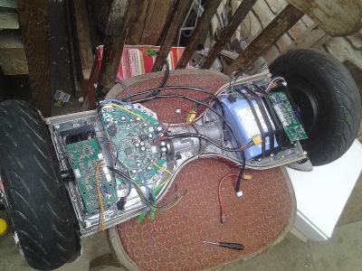

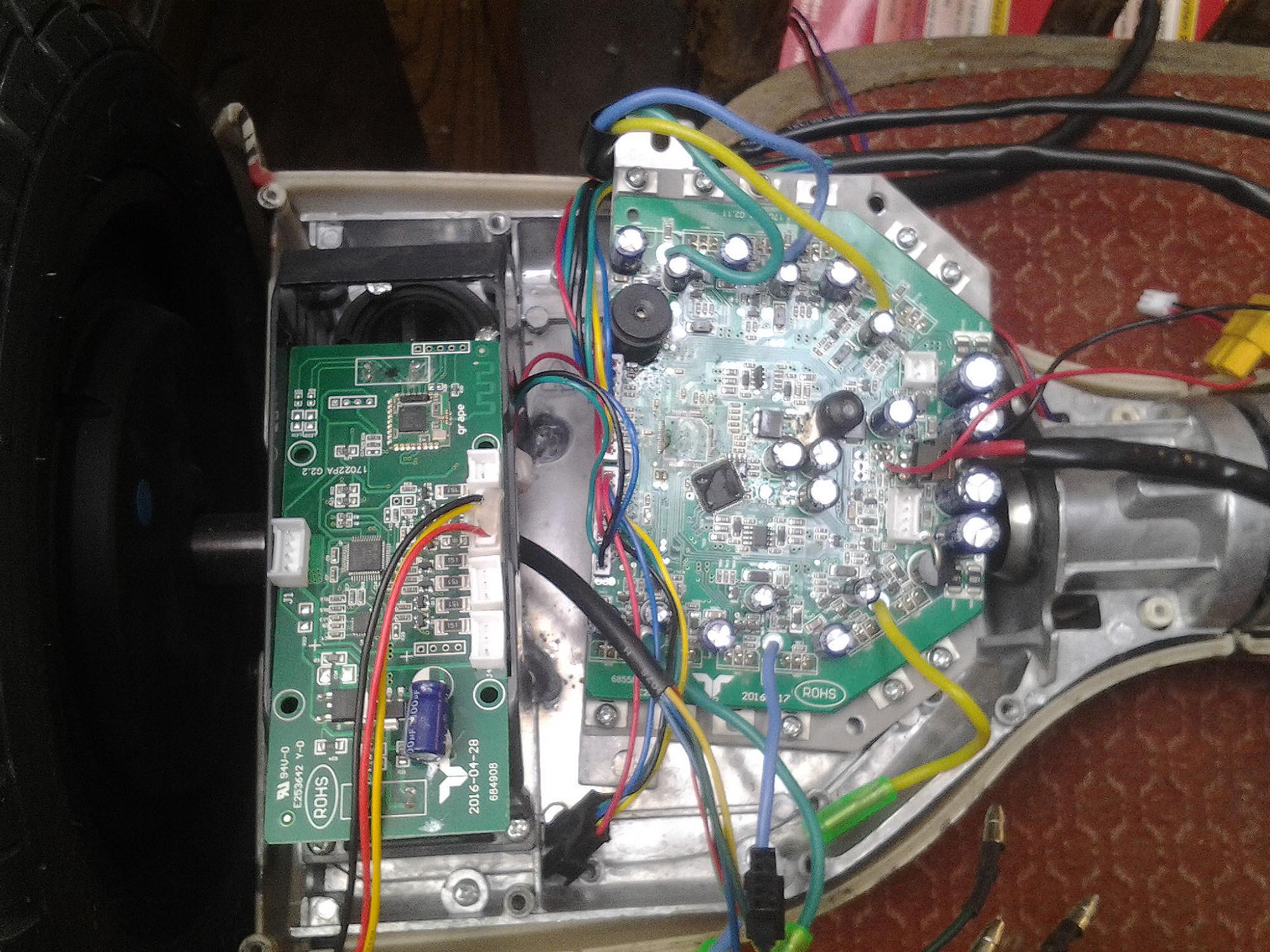

всем привет. ребят давни не занимался ремонтом гироскутера . а тут знакомый принес. трехплатный с автобалансом вылетел STM32F103RCT6 на материнской плате в кз. можете поделится прошивкой на сие чудо
vitashar1
#1823
 у меня есть пару плат без автобаланса с тех времен остались вот думаю одну перешить  чтоб эту не чинить не искать что там кроми стм вылетело
vitashar1
#1824
а что у меня платы тао тао. не знаю история такова. в первый день рама сломалась у этого гирека ПРИ МАЛЕНЬКОМ ВЕСЕ ЕГО СЫНА.Леха сам разобрал, и понес заварить. после сам собирал и перепутал провода и питание блютуса засунул в в гиро плату  и что то еще попутал итог стм в кз . а по поводу не дадут дадут . я не теряю надежду всякое бывает. КУ :ку:

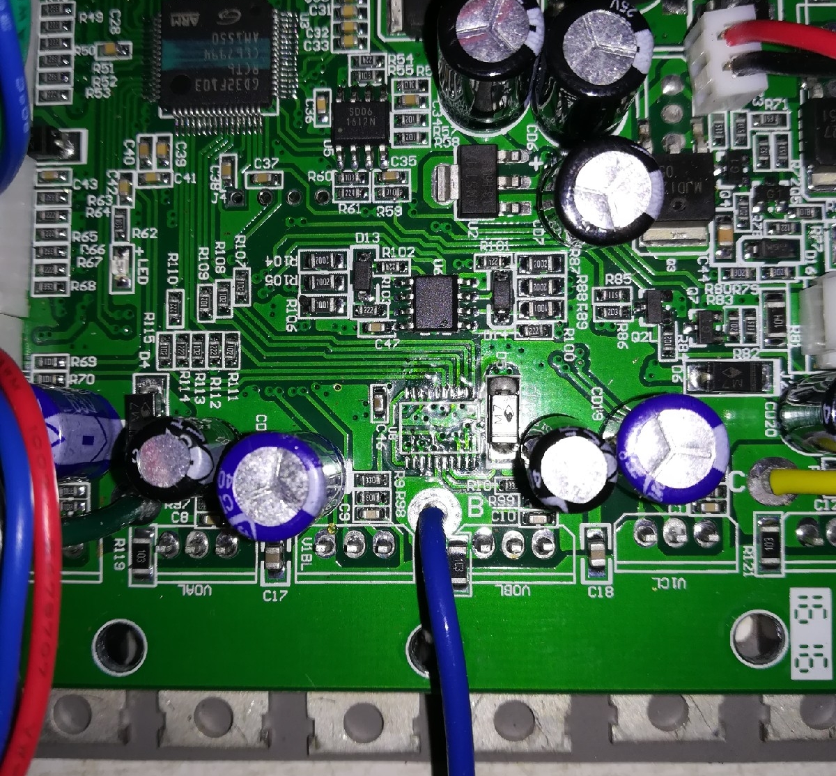

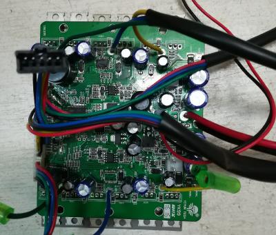

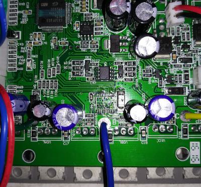

Здравствуйте, форумчане. Имеется гироскутер на плате yk99. Выбило два ключа k80e07ne. после замены и проверки обвязки (хотя ее там практически нет), все 6 транзюков по сгоревшей стороне не работают. Через n-ое время прозвонки решил перекинуть 20 ногую м/с местами. Сторона завелась.
Есть ли шанс в определении этой самой м/с в 20 ног?  :bw: На транзюки выход с 9 10 11 12 16 и 18 ног. Земля - 8. Питание - 7 нога.

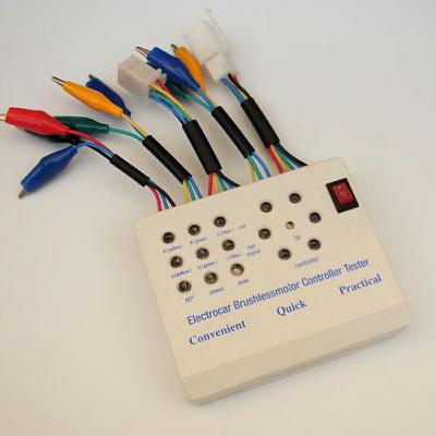

Помогите разобраться, после как утопили Гироскутер на 8". Полностью промыл высушил, заменил датчики Холла, поставил на новую плату, но плата выдает ошибку, мигает 5 раз красным и не чего ((( Напряжение на датчики приходит от 3В. Тестером для электро транспорта (белый со светодиодами и проводками), тоже все показывает ОК. Пробовал на двух других платах, все тоже самое, платы новые. В чём может быть причина?
extra300
Та я же написал, все работает, по тестерам с Али и на обычном мультиметре все ОК, связь с датчиками есть.
Могу сделать фото видео.
extra300
Можно поподробней про сгоревшие платы? У меня есть три платы все новые не паление. А как их можно спалить через датчик Холла?
Перед установкой проверил через прибор (на фото) и через тестер. Все работает. А платы не реагируют.
