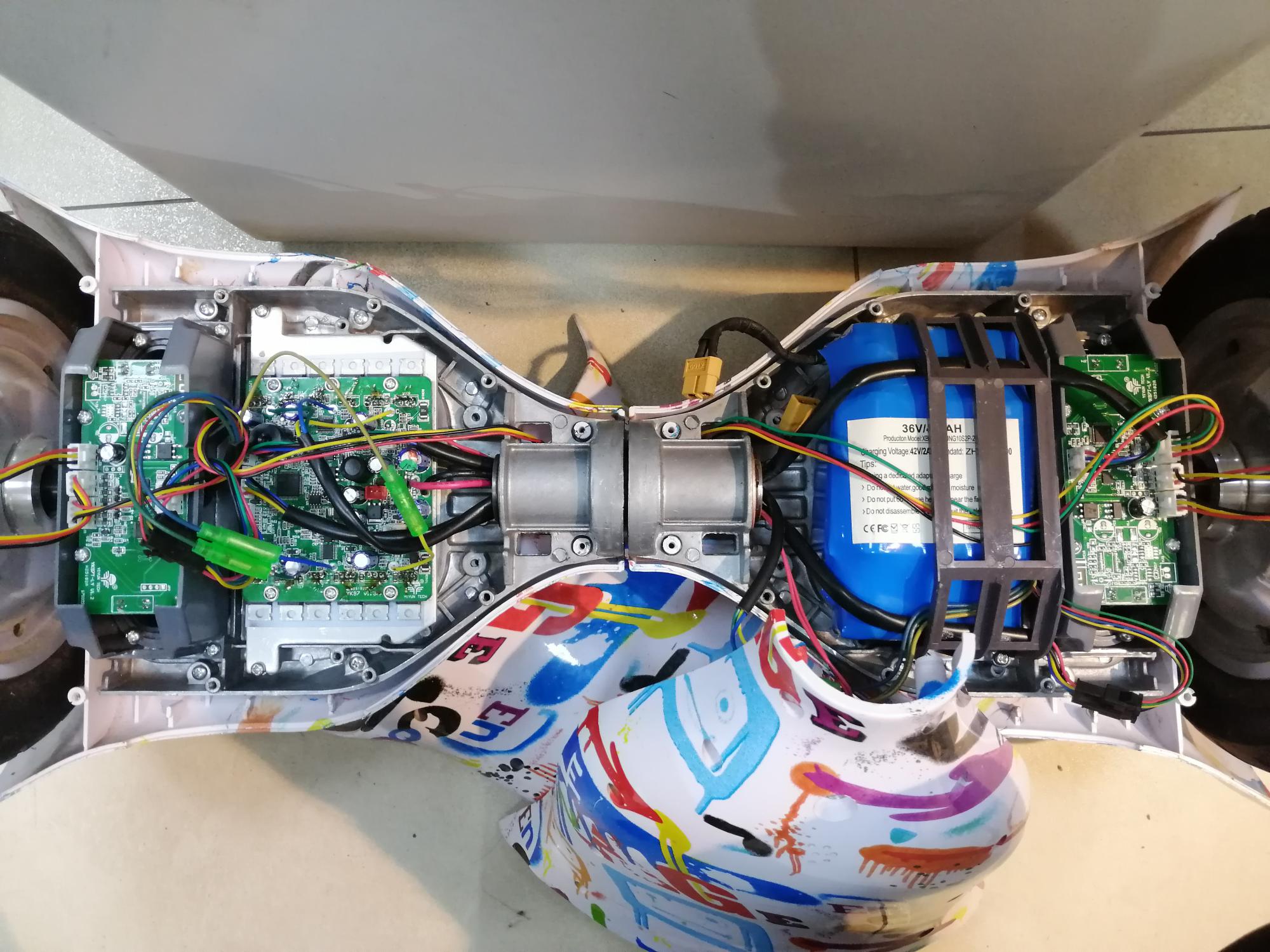

Здравствуйте ребята. Помогите пожалуйста советом как отремонтировать гироскутер. Включается но не едет.
Фотка
Симптомы такие, включается, непрерывно мигает  красная лампа с одинаковым интервалом. Не едет вообще, датчики ног работают.  Акб заряжена 40в, калибровку сделал, проверил  транзисторы моторов они живые, прозвонил все провода обрывов нет, проверил на прозвонку 127 транзистор не звенит, проверил датчики хола они тоже исправны...Можете подсказать куда дальше копать? Так же побывал включать гироскутер на ходу, в этот момент моторы кратковременно дергаются и все...
Maks
Обычно такое бывает при слетевшей калибровке, либо при включении гирика в положении пузом кверху.  Калибровку точно правильно сделали?
Проверьте питающие напряжения на боковых платах.

Обычно когда калибровка сбита при включении гироскутер  сразу раскарячивается,  при этом на нажатия  реагирует, моторами крутит.  В моем случае моторы вообще не срабатывают, при нажатии на опоры.   Калибровку сделал правильно. Щас буду побывать менять микросхемы РТ09...

И так классика жанра. Спасение утопающих дело рук самих утопающих.  Если у вас такие же симптомы как у меня. Всё исправно, но не едет.  Меняем все микрухи с маркировкой 3PEAK TP09. Произошло чудо гирускутер ожил))  Хотя на прозвонку они казались живыми.

Ну, LM358 и не должны звониться так то )
