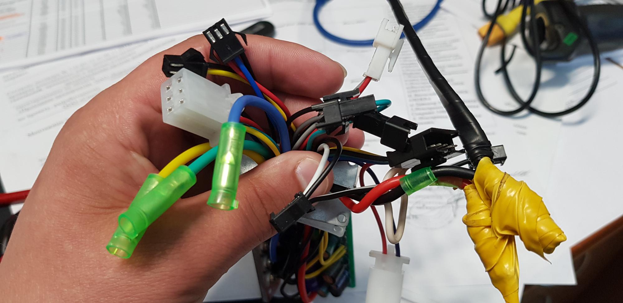

Добрый день всем. Нужна помощь для включения контроллера. Не могу запустить МК. В режиме обучения колесо запускается, а с ручкой тяги нет. Контроллер шел с экраном S886. как запустить его с обычной ручкой тяги? Фото прилагаю.

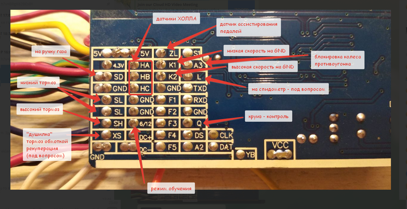

Всем привет. Я тоже являюсь обладателем не совсем стандартного контроллера.
На вид - обычный 36V 350W, но вот внутри синяя плата.
Постарался расписать что куда, но нужно еще проверять, некоторые пины под вопросом.

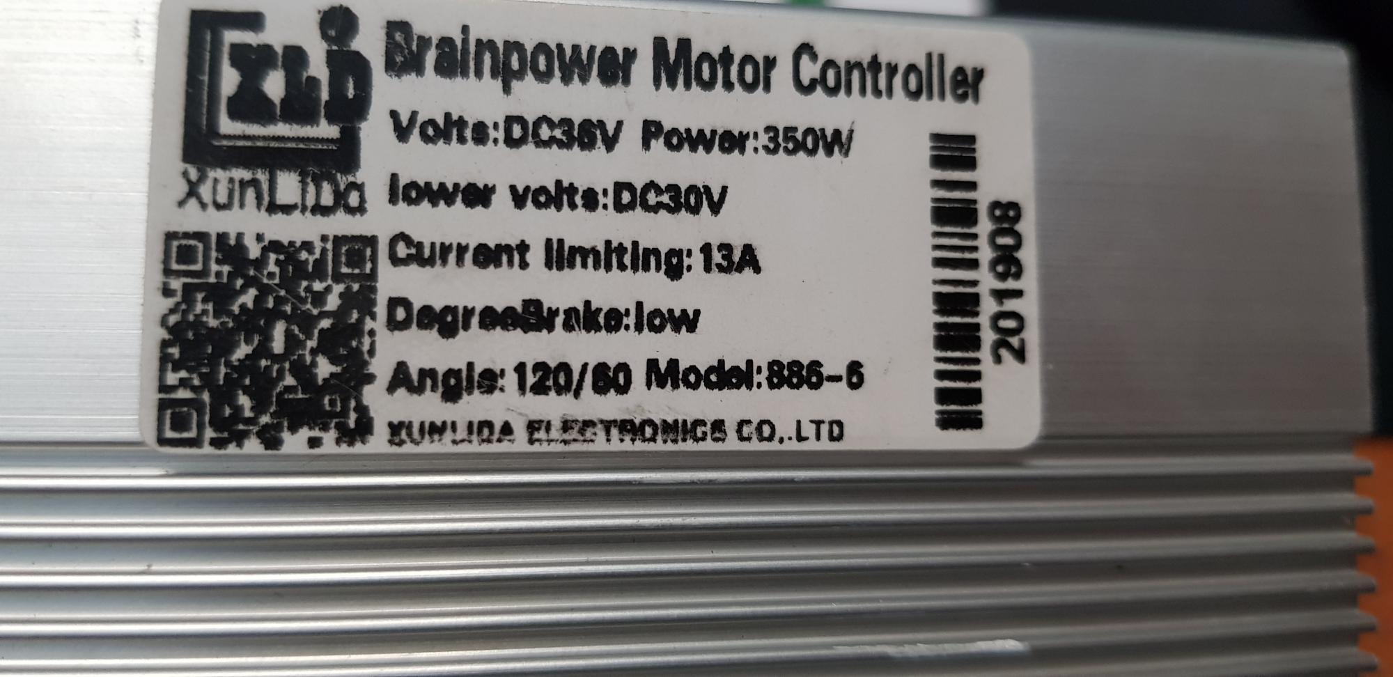

Цитата: nevskii.24 от 08 Июнь 2020 в 11:01Не могу запустить МК. В режиме обучения колесо запускается, а с ручкой тяги нет.
такая же беда! перепробовал все варианты , прозвонил ручка газа работает замок тоже включается вольтметр -экран. на форуме ответа нет! есть синий провод припаян к- L на плате  пишут что это к замку или экрану но как? замок подключен  желтый к красному с батареи и синий обратно к красному тонкому запускает контроллер экран вольтметр от желтого замка к черному ручке газа.
Fasttop
проблема решена! посмотрел тему как убрать отсечку решил сделать пока искал 5в заметил перемычку на 64в там  еще 60в 72в и 80в раскусил и все заработало при этом скорость на холостом увеличилась!

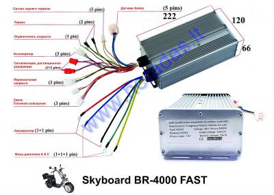

CrazY_CaT
Назначение проводов контроллера от скутеров: CityCoco Furious 49e 4000W/40AH, Skyboard BR-4000 FAST, Kugoo C7 4000.
SkyBoard BR-4000 FAST (он же: CityCoco Furious, VENAXIO S-640, CityCoco Nasty, CityСoco Kugoo C7)

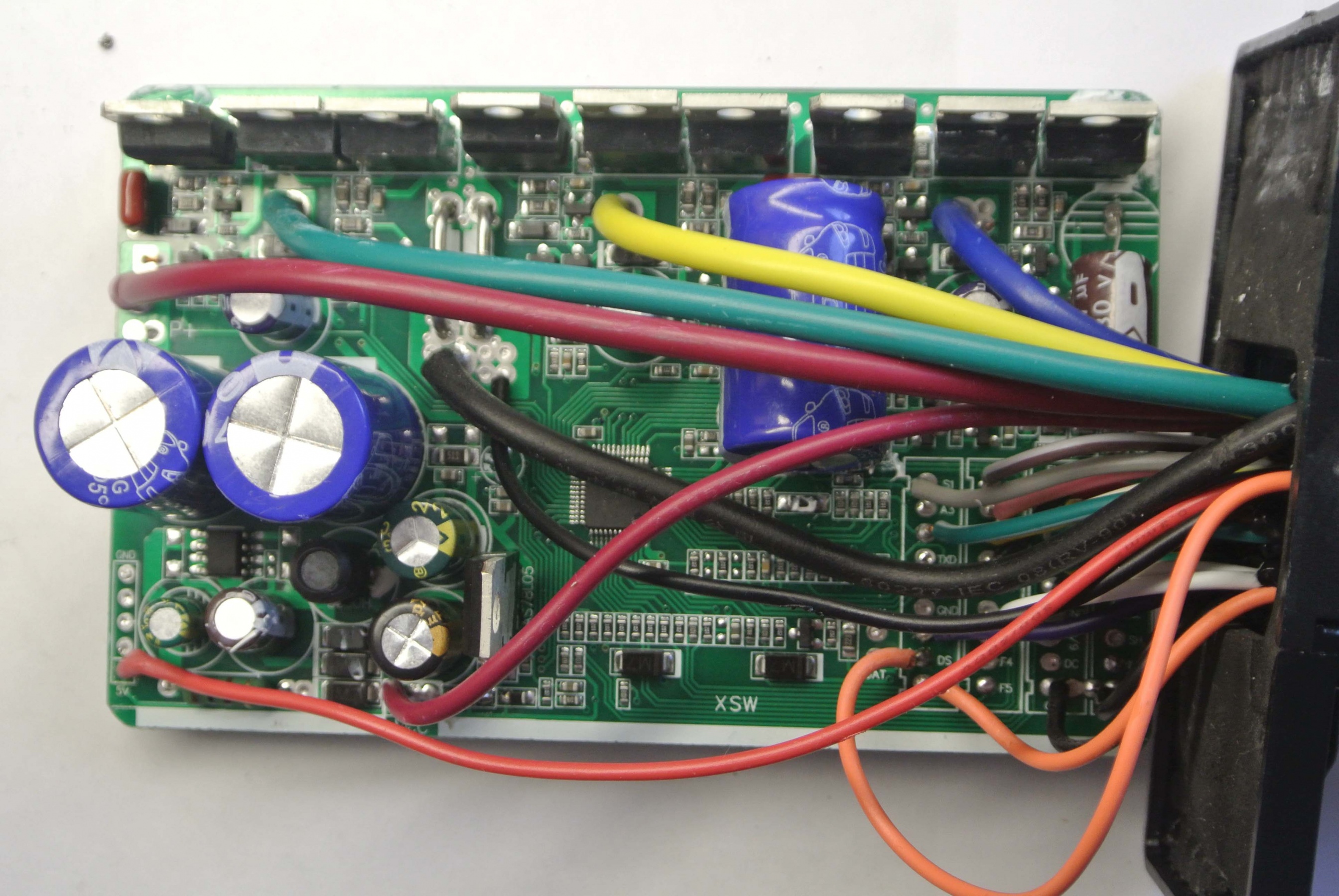

Представляю попавшийся контроллер,по бумагам POCKET ATV 500W-1000WAT 36V
на крышке,DC MOTOR CONTROLLER;   WYQW04YS01-B
штрих код RX20210321
поковырявшись обнаружены 2 опорных напряжения +15v формирует LM317; +5v e7805, заставить работать от +24 и ниже просто 9 нога LM339 22kom от+24 в   пока ездит

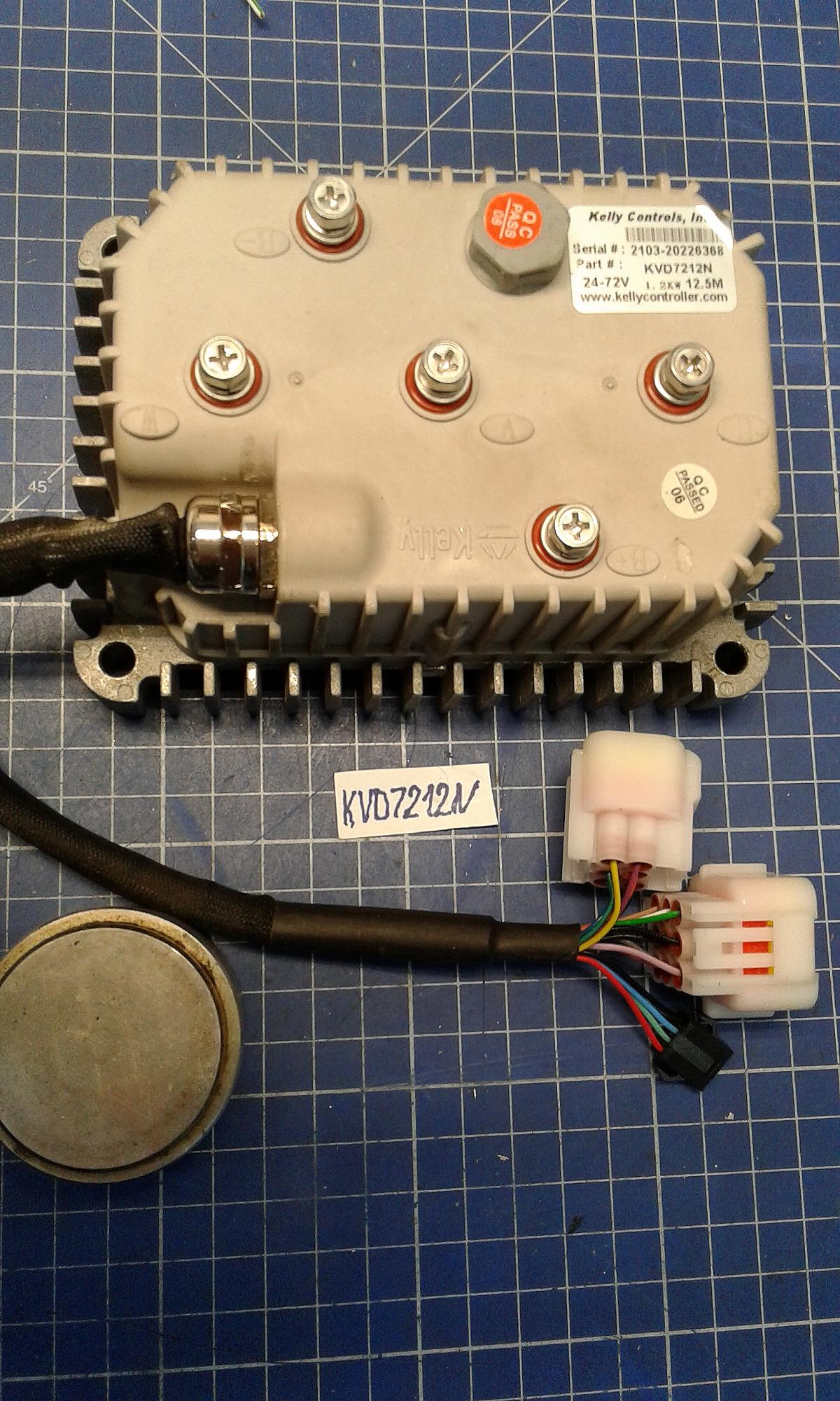

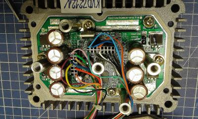

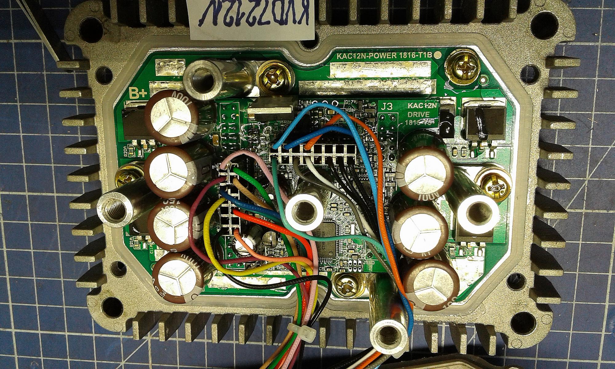

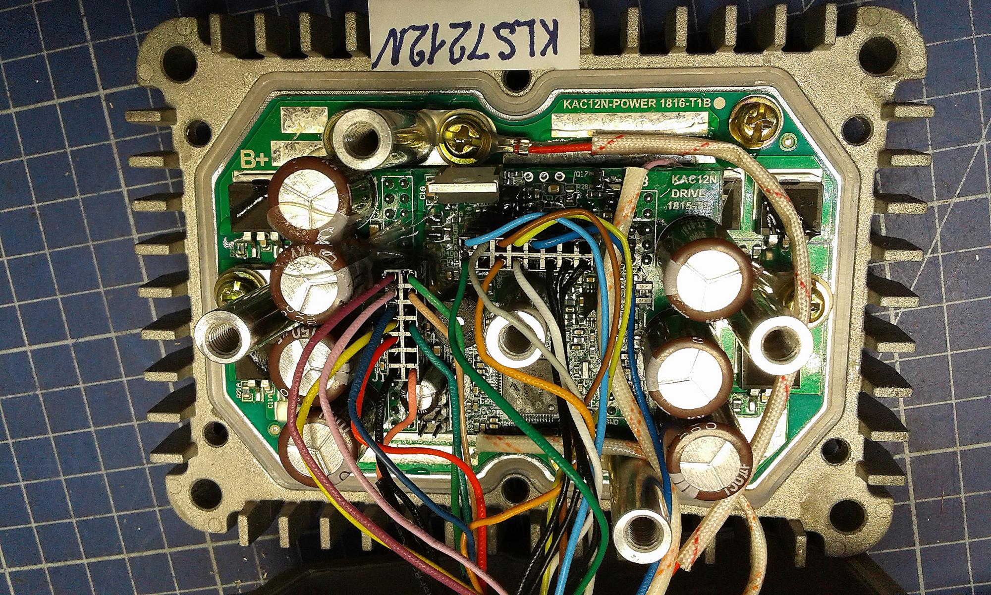

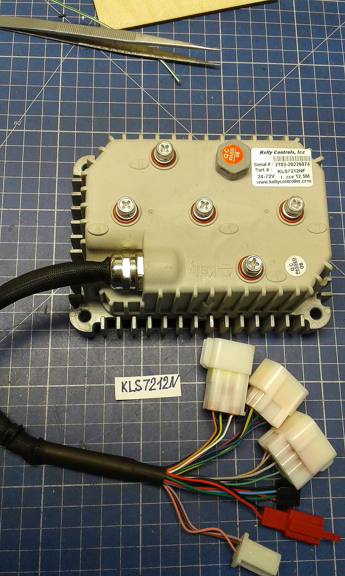

Добавлю пару своих контроллеров, может кому пригодится. Мне пригодилась разборка, чтоб визуально убедиться и определиться в правильности подключения.
Контроллеры KELLY KLS7212N и KVD7212N.

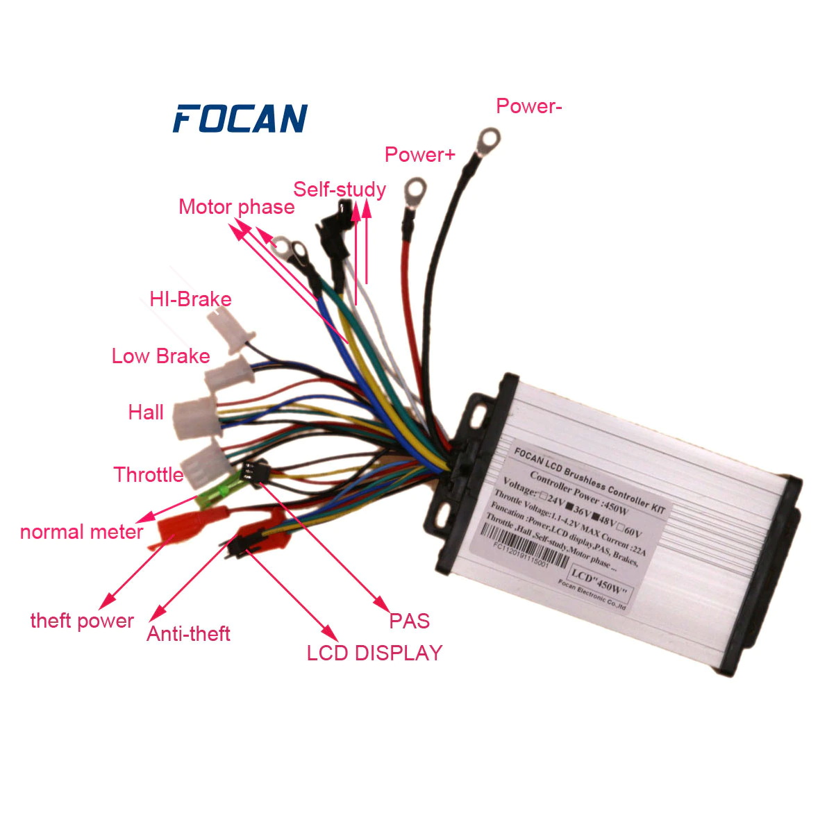

Есть такой контроллер. https://aliexpress.ru/item/1005002505322062.html?spm=a2g39.orderlist.0.0.1ff74aa6FsNy70&_ga=2.55579624.297695838.1637004406-831145469.1634626787
Контроллер на велосипед, до этого имел дело с контроллером самоката но там совсем другое, тормоз был e-abs (три контакта).
Тут же с тормозами непонятки.... что такое H-Brake (один контакт)  и L-Brake (2 контакта)? почему 2 разных и как подключаются?
Что такое "Normal meter" (1 контакт)?
Anti-Theft 2 кабеля, Anti-Theft (3 контакта) и Anti-Theft-power (2 контакта) как это подключается и к чему?

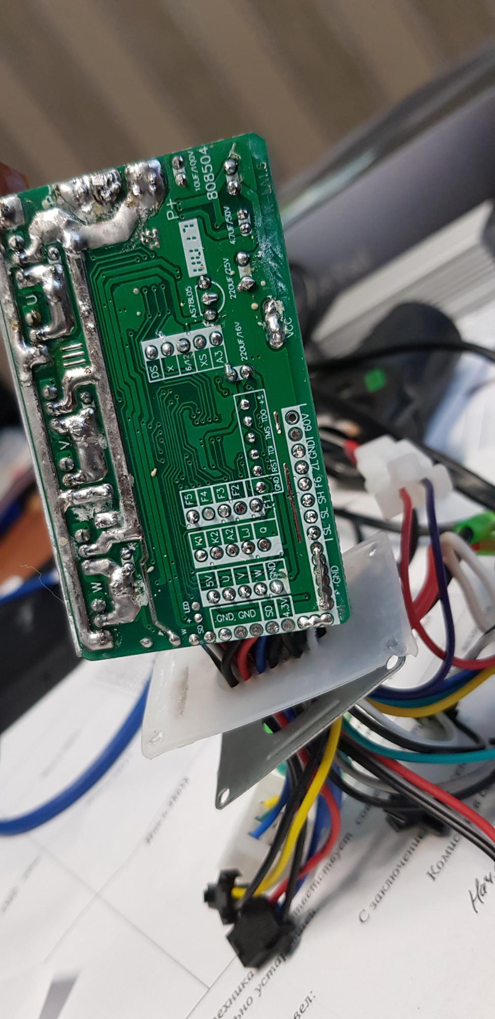

serg22
Доброго времени. Самокат куго м5 контроллер RTE09WF01-A   Установил в колесо холлы,подключил к контроллеру, но контроллер их не видит.. Точки подключения я проверил,доходят до процессора, сигналы с датчиков доходят до платы (проверил) режим обучения у этого контроллера точка 6\12 на массу. реагирует- можно поменять направление вращения колеса, а вот включить в работу холлы не получается... Как вообще переключают контроллер на работу с холлами\без них? Может кто то знает?
PS Проблема решена, там автодетект. Датчики можно как угодно подсоединять, контроллер сам определит. Нужно только обучить, замкнув точку 6\12 на плате контроллера на массу- направление вращения и обучение датчиков холла. Лучше вывести проводки наружу обучения.из контроллера
