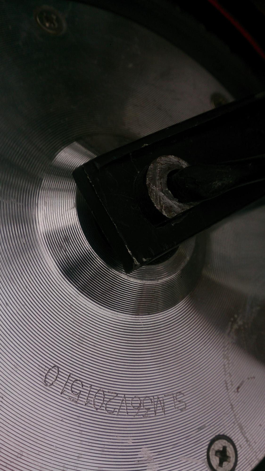

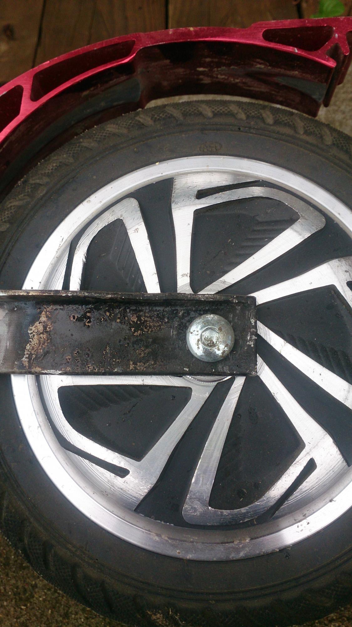

felcinger
Просверлили ось с наружной стороны МК?
Nik0la
Да, просверлил крышку, затем ось и нарезал резьбу. До оси там примерно 1см, пришлось втулку точить. А колесо вставлял, когда алюминий после отпуска не набрался прочности(на это есть 36часов), по этой причине и не закреплял консольное крепление ничем, 116 кг ездили на нем по гравию(крошка асфальтная) и ничего не случилось.

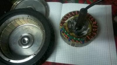

Подниму интересную темку...
Есть колесо гироскутера 6.5". Лежит разобранное на столе. Если интересно электромоторному сообществу, могу сделать фотки потрохов и измерения с точностью штангенциркуля и китайского тестера.
rrumit
Можно замерить сечение обмоточного провода? (Хочу рассчитать пропускную способность обмотки)
Evin
Провод 5 жил по 0.5мм с лаком. Соединение в звезду.
