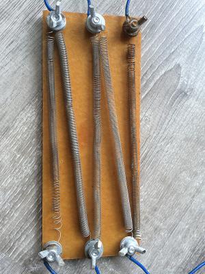

Я взял 3 китай шима для моторов до 90 В до 15 А, цена 250р шт. С нормальным охлаждением держут 84 В 7 А каждый, нагрузил самопальными резисторами из проволки нихромовой примерно 600 Вт каждый переваривают все. 1500 Вт регулируемая нагрузка.
Так же сделал, но вот такая проблема нарисовалась:
Цитата: Surf_el от 12 Авг. 2019 в 10:16
Вот сделал я такую нагрузку. Подключая ШИМ,  получаем еще и регулируемую. Но проблема в том, что зажимы на оцинкованных болтах и гайках быстро корродируют. Вопрос, чем заменить, нержавейкой или алюминиевыми заклепками? Или воду дистилированную использовать?

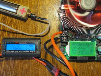

Купил китайскую электронную нагрузку.https://aliexpress.ru/item/32848001849.html?spm=a2g0o.productlist.0.0.62a052dcB7NT5F&algo_pvid=66b38936-35c9-47ea-a0fc-834785823da5&algo_expid=66b38936-35c9-47ea-a0fc-834785823da5-0&btsid=0b8b034e15975749839937594e81af&ws_ab_test=searchweb0_0,searchweb201602_,searchweb201603_ .При разряде элементов показалось, что показания занижены. Подключил дополнительно анализатор мощности, которым пользовался раньше. Разница в показаниях примерно 0,3 а\ч.  Перерыл весь инет на вопрос калибровки этой нагрузки, впустую. Может кто с такой сталкивался, можно ли её откалибровать и как ? Схемы на неё к сожалению не нашёл.
poraboloid
Цитата: Татос от 16 Авг. 2020 в 13:56можно ли её откалибровать и как ?
На фото видна пара шунтов.
Думаю их лужением или подпиливанием можно подогнать.
Татос
[user]poraboloid[/user], спасибо.  То есть при лужении показания будут увеличиваться, а при подпиливании уменьшаться, или наоборот ?
Татос
Всем спасибо, вопрос снимается. Подсказали по настройке. Видео с 8 минуты, https://www.youtube.com/watch?v=R-sCC0Ni1V0. Может кому тоже пригодится.
