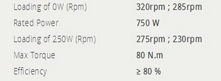

А можно про rpm подробнее, с чем определиться надо?

[user]РадикМингазов[/user], rpm это обороты двигателя в минуту, грубо 300rpm=36км/ч при 48в в 26-м ободе.Хватит такой скорости?...иначе придется увеличивать напряжение АКБ и заказывать ее допустим на 55-60в
А понял, скорость мне здесь не важна, это же фэтбайк, важна тяга. Кстати, а почему там в одной строке по две цифры указаны "320rpm и 285rpm", например

Видимо указана скорость холостого хода при разных напряжениях 48-36в и более низкая скорость при нагрузке 250Вт(275-230prm) Т.е. это довольно тяговый двигатель  :wow:
На мой взгляд, указано потому, что есть выбор.
Люди ставят МК на разные обода, у кого-то это 20", у кого-то 26".
Если максималка, действительно не интересует.  %-)
берите тяговый, 285rpm
Хотя, продавцы не любят морочиться с этими вещами, поэтому надо делать запрос, уточнять эти вещи, ПЕРЕД оплатой.
