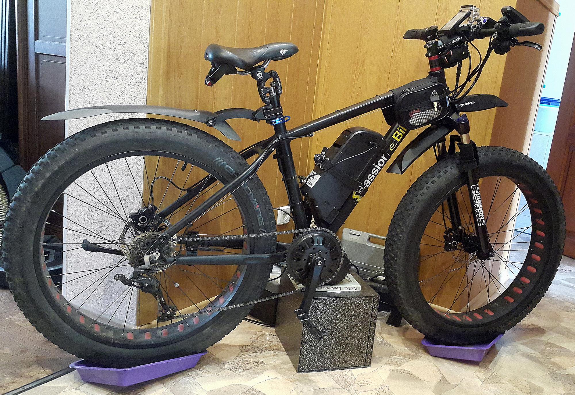

[user]Conan26[/user], а вот вы, как раз, на том и ездите, что я хочу собрать, если миддл возьму. И как оно вам для зимы? Сколько звезд у вас сзади, цепь не перекашивает? Проблем со сборкой этой конфы не было? С удовольствием бы глянул фото вашего вездехода.

Conan26
#24
[user]РадикМингазов[/user],
https://electrotransport.ru/index.php?topic=18823.6318#topmsg
пост № 6320 и ниже..

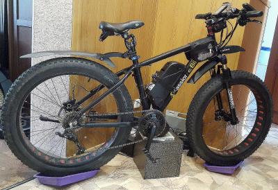

Сегодня он выглядит так (заряжается):
1. Зимой ещё не ездил.
2. Звезд сзади 8 спереди 1. Ничего не перекашивает.
3. При моём центнере веса 6-7-8 передачу использую очень редко (проскакивает цепь на мощных режимах движка), только под уклон на ПЧ.
4. Совершенно иная философия управления мотором, в сравнении с МК.
5. После фэта для меня обратной дороги к обычным великам нет.
РадикМингазов
Спасибо за инфу. А стоковые крылья почему поменяли? Там же защита получше будет.

Евгений
Conan26
#28
С стоковыми - редкие дрищавые крепления ведут к дребезгу крыльев на кочках.
Металл устанет и всё равно отломится в месте крепления гаек..
И грязь изнутри никак не промыть. Да и вид - как у полированного рояля.
В дождь и сильную распутицу всё равно не выезжаю, не любитель гряземешения.

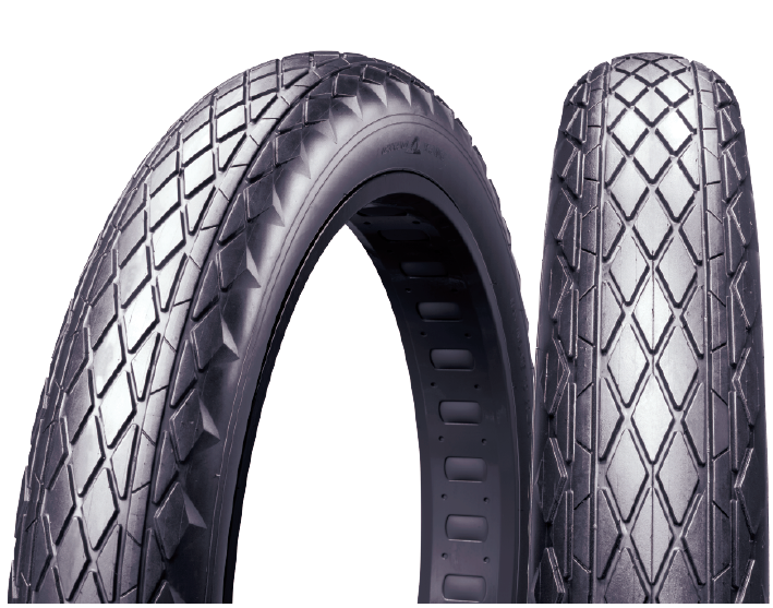

Тоже думал взять фэт под миддрайв, только наверное от eczo.bike.
Так же остро стоял вопрос по злой резине, мне она не интересна, будет то 1 фиг асфальт и изредка московский лесопарк.
Нашел для себя дорожную резину для фэта  :laugh:
120 TPI, 26" x 4.0, вес 1330 грамм
цена правда на фэт-резину не гуманная 3800 за штуку...
