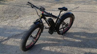

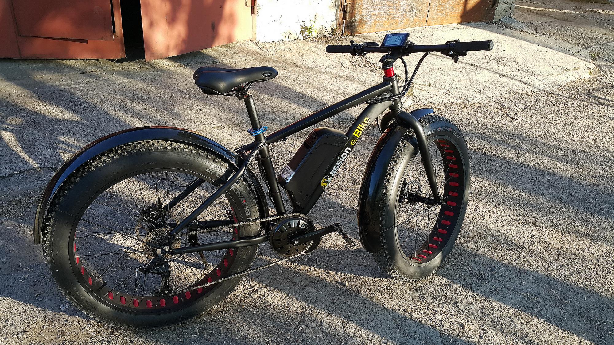

Получил и я свой миддрайв.
Выписал на Али фэтбайк с Бафангом-HD1000, второй день осваиваю(сь).
После почти года катания на полноприводном двухподвесе 20" с МК в первый день был в растерянности.
Всё не так! И старт вялый, и динамика не та, и курок вместо полуручки.
Сегодня вошёл во вкус.
26 дюймовые колеса (фактически, 29" на 100мм ободе) на асфальте с ревом авиалайнера делают звуковой сигнал излишеством.
Пешеходы впереди за 10-15 метров сворачивают головы и шарахаются. Ничего, привыкнут  /:-)
Вновь "вау-эффект" затрудняет перемещения по городу из-за расспросов.
После 20 дюймов - это САМОЛЁТ! Езжу по методу [User]e-scooter`a[/User], на пятой передаче из восьми + уровни PAS..
Передачами пользуюсь только на крутизне.
Я правильно понял, что мотор реагирует на курок пропорционально выставленному уровню мощности на PAS-педалях?
Кочки, трещины, песок, разломы, гравийка, коряги, сосновые шишки (да-да, я пару раз рухнул на 20" из-за них).. всё где-то внизу, под крылом и неощутимо.
Удалось разогнаться на нём с педалями до 48 км. Если С961 дисплей не соврал. Там выставлено 28" колесо.
С лесных тропинок неохота съезжать на асфальт - так тихо и мягко. Абсолютно нет дерганий мотора (синусный контроллер?).
..И ещё - мне он воздушно ЛЕГКИЙ! Не взвешивал - но килограмм на 5 легче моего Виллнеса.

[user]Conan26[/user], поздравлям отличный самокат. :wow:...чем больше диаметр колеса :mus: ну вы хоть поняли.. :run:.отличный жирный байк :wow: кстати какая емкость у дельфина?

Аккумулятор заявлен Panasonic 48 В 12Ah. В раздумьях, вкрячивать или нет, ему  ваттметр. Хотя, может, и не буду.
Наигрался им и хочется просто ездить по показометру. Всё равно дальняков и походов у меня нет.
В планах заменить манетку-шифтер (уже выписал). Штатная без шкалы, по приборам-шестеренкам езжу.

[user]Conan26[/user], поздравляю! Правильный велик с хорошим моторчиком вам достался! Но внимания прохожих с ним не избежать! Фэтбайки всегда будут самыми заметными из велосипедов, даже если будут совсем бесшумными. Самая большая сложность - покрышки. Их не так много в продаже, и практически всегда только на заказ, но если заранее приобрести пару покрышек с камерами на запас, то и эта проблема перестает существовать.
Контроллер в моторе не синусный, просто настройки очень правильные, о чем я и говорил. Трансмиссия с плавними стартами и разгонами прослужит дольше. Велосипед для спокойной и приятной езды хоть по асфальту, хоть по бездорожью! Одобряю ваш выбор и добро пожаловать в команду !

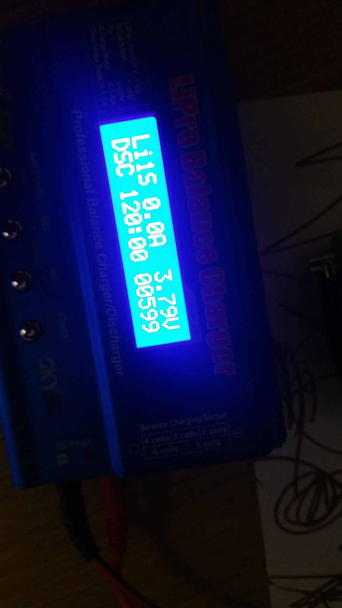

Зарядил элемент до 4.2v,заряжал imax b6 ,заряжал как lipo, поставил на разрядку и получил чтото печальное ( разряжал тоже как lipo 0.5A). Результат на фото. Поставил вторую на тест.
Может тест не правильно провожу ,то поправьте.

если это напряжение после окончания разряда, то при токе 0.5а просаживается с 3.79 до 3(это повод требовать с продавца компенсацию)
попробуйте на полностью заряженной банке дать кратковременно нагрузку 0.5а, а потом 1.5 и записать, какие при этом были значения напряжений. По разнице можно оценить внутреннее сопротивление.
imax оригинал, клон или клон клона на зеленой плате? У последнего даже счетчик времени идет неправильно если сравнивать с секундомером.

Исходил из того что на липо стоит 3.7в как и на элементе,а на лиион 3.6в . Сейчас поставил на разряд как лиион. На 0.3а. Завтра скажу результат.

[user]Tashkent[/user], на имаксе есть функция заряд и разряд.Выставте ток 1 ампер разряда и заряда на литий ион. и покажет емкость
Tashkent
Да была такая,но в этот раз рылся в меню и не нашёл.  Был заряд разряд хранение авто.
Посмотрю на ютубе что там и как в меню. Найду поставлю.
