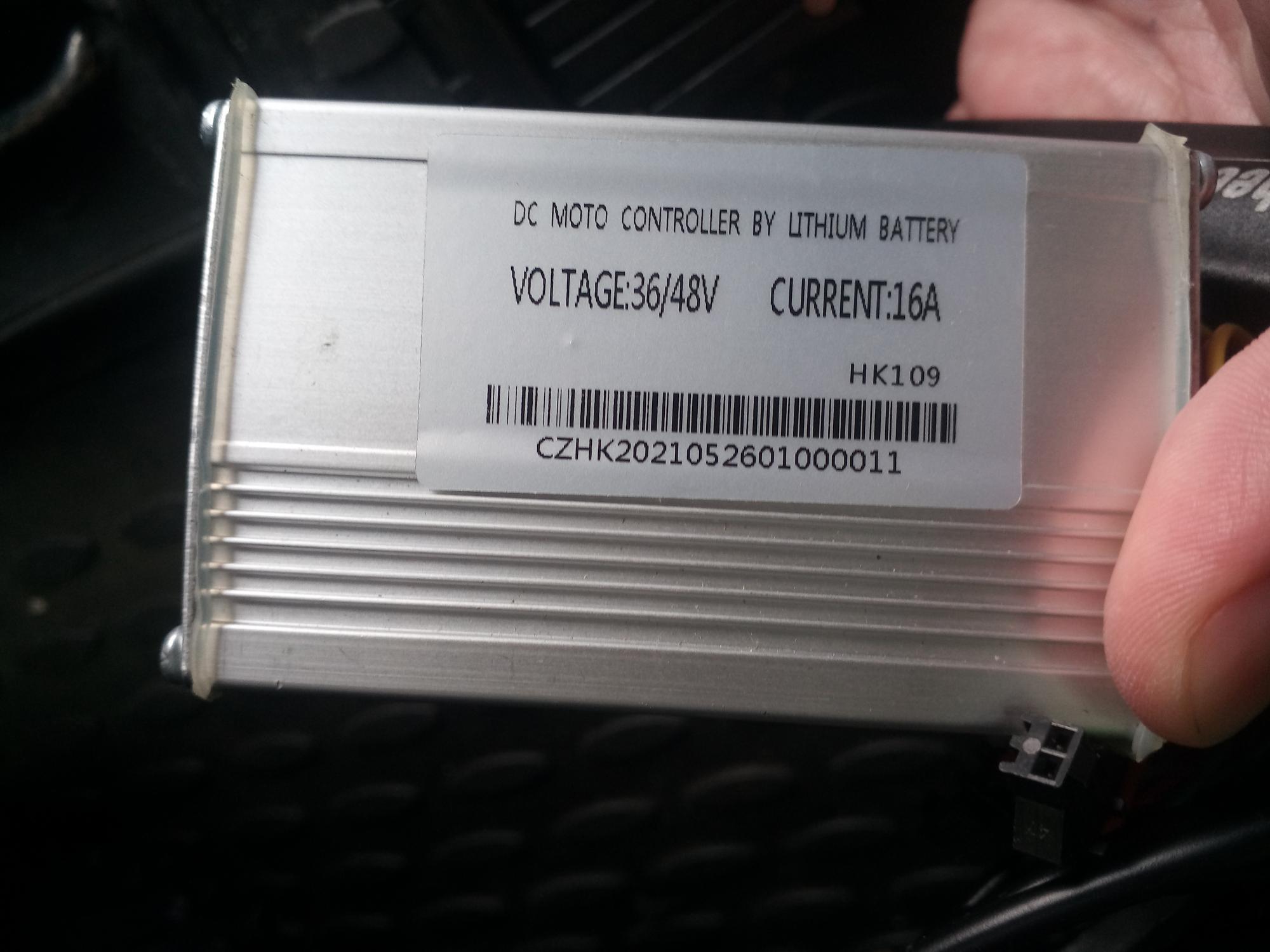

Цитата: Kugoo-men от 11 Апр. 2023 в 11:52, у знакомого так же
У него скорее всего контроллер чуть мощнее. И учитывая склонность китайцев к преувеличениям , не факт, что ваш выдает  написанные 16. Судя по надписи 750вт на двигателе , можно поставить другой контроллер , ампер на 30. Соответственно пробег уменьшится .

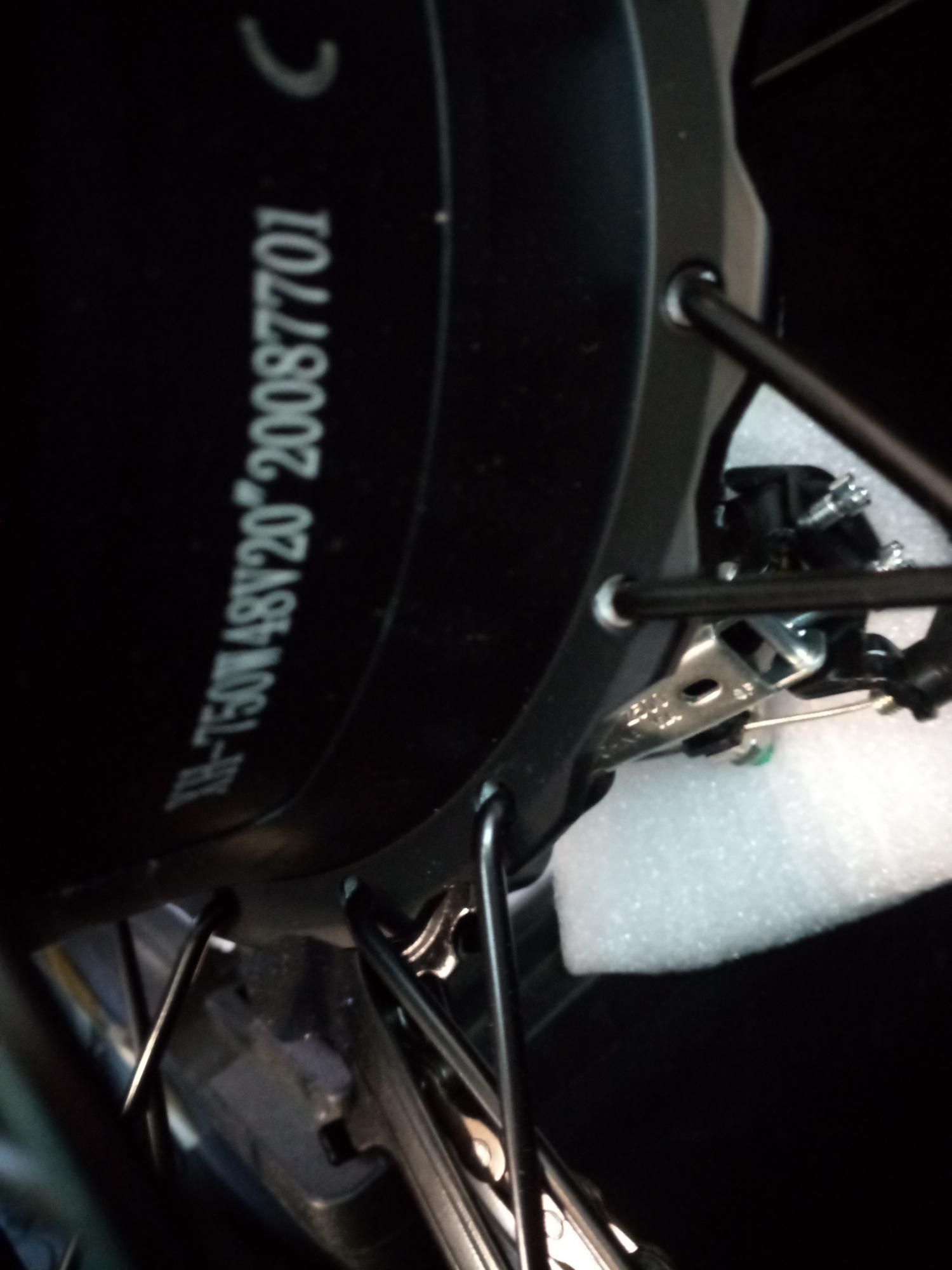

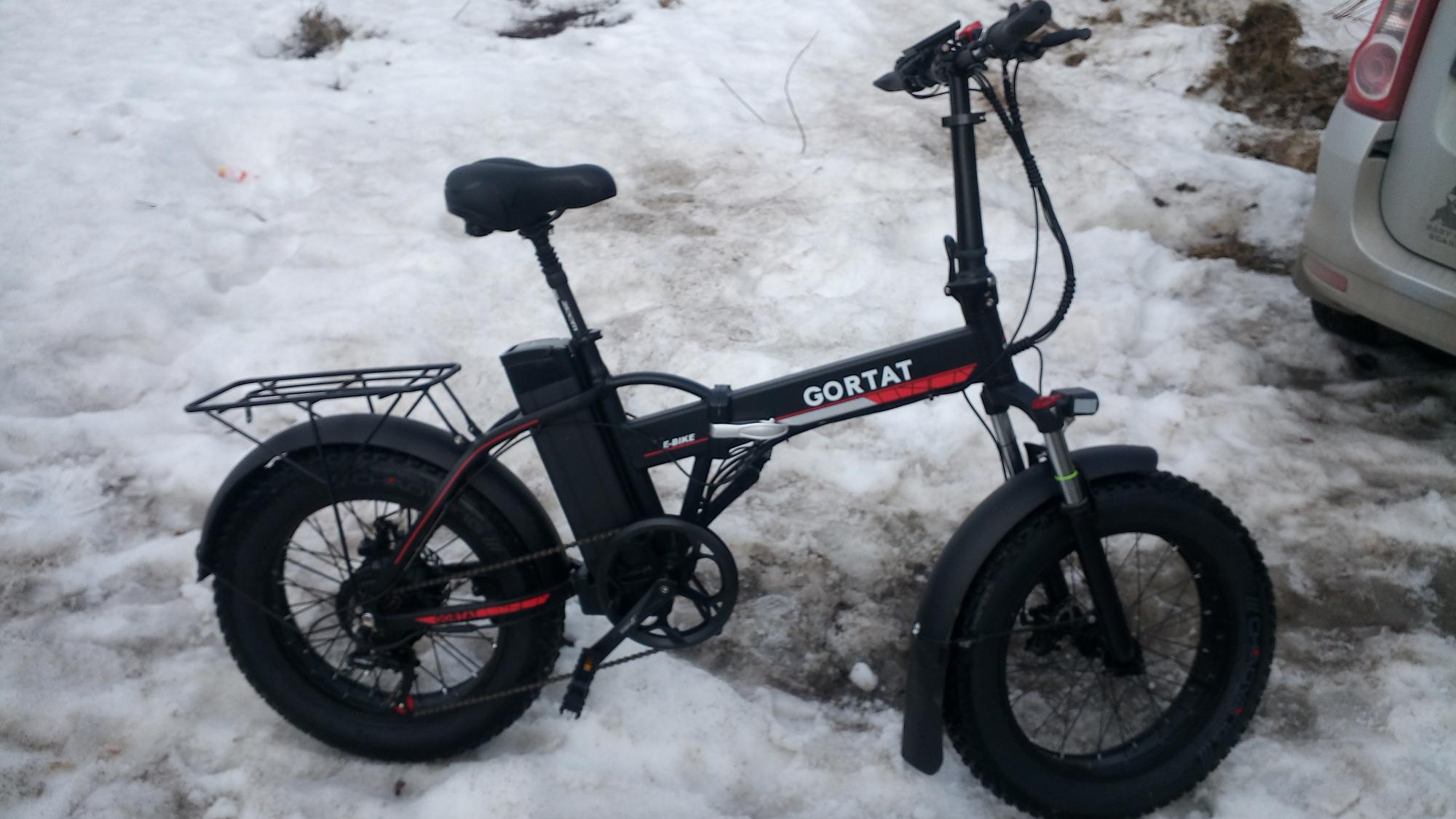

Цитата: Kugoo-men от 11 Апр. 2023 в 11:42
Как узнать по маркировке номинальные обороты мотор колеса? на холостых с полным акумом на 5той  разгоняется до 35 всего(по асфальту 33км /ч максимум,колеса 20 дюймов контролер 16А ограничения сняты в настройках, акум 48v, 17 ампер часов), у знакомого такой же приметрно фет до 56км/ч на холостых и 42 по асфальту... Хочу увеличить немного скорость. Думаю дело в номинальных оборотах мотор колеса.
А вы как сравнивали? Очно? разгоняли оба вела на одной и той же дороге?
Вообще на вашем моторе стоит 20" Это говорит о том, что мотор уже высокооборотный, а не от большого фэта.
Если очного сравнения небыло, то возможно что спидометр врёт. Реальную скорость есть смысл мерить по GPS одним и тем же спидометром.
Второй момент. Вы одинаковые шины и давление пользовали? Дело в том, что на дутике сопротивление покрышек может отличаться в разы. Это вам не уж. А если сдуты, то и диаметр фактический оказывает влияние на скорость. У меня разница 20/25км/ч первое это на мягкой подспущеной зимней резине. Второе значение - хорошенько надутая летняя.
Ну и контроллер.... Мотор же не 250Вт и даже не 350. Может и не хватает немного амперов. Особенно если опять же подсдутые колёса. Хотя обычно не влияет. 17А достаточно для 55км/ч Если дорога ровная.
Но... Сравнение могло быть не корректное. Ветер, парусность одежды, разный вес седока, возможно какие то потери...
ЗЫ если друг хороший, просто поменяйтесь колёсами для теста и всё поймете.
Kugoo-men
Оба фета спидометр колибровали по GPS. Знакомый живет в другом городе. Шины думаю это второстепенно так как на холостых с вывешенным колесом скорости отличаются 36 и 56 км/ч соответственно. Склоняюсь что номинальные обороты мотор колеса разные. А маркировка я так понял у каждого производителя своя....  В принципе номинальные обороты можно и на холостых вычислить, у меня даж ручной тахометр есть для измерений... Мощность контроллера  и батареи на них не влияет так как нагрузки нет, потом отпишу результаты. Хотел ещё  прибавить 20% скорости замыканием контактов К2 или Hi на плате контроллера на массу, но таких на моем не оказалось...
SPIRITUS
[user]Kugoo-men[/user],
Вы собираетесь на вывешеных колёсах прибавлять обороты? ))))) Вам шашечки или ехать?
Я бы вообще не заморачивался сравнениями с кем либо дистанционно.
И тем более гонять мотор с вывешеными колёсами на максималке.
Если реально сняли все ограничения то имхо у вас 3 варианта. 1) Повысить вольтаж АКБ, 2) бустер 3) поднять фактическую скорость при движении за счёт шин и прочей оптимизации.
Ну или менять мотор на высокооборотный.
А маркировка у всех разная и фактические параметры там зачастую не зашиты.
А ваши эксперименты мне кажется не дадут достоверных данных по мотору.
Kugoo-men
Цитата: SPIRITUS от 12 Апр. 2023 в 14:05Если реально сняли все ограничения то имхо у вас 3 варианта. 1) Повысить вольтаж АКБ, 2) бустер 3) поднять фактическую скорость при движении за счёт шин и прочей оптимизации.
Я просто пытаюсь определить мне контроллер менять или мотор колесо. Если менять колесо то нужно определить номинальные обороты моего чтобы заказать другое с большими оборотами. А "бустер" это что?
Либо мотор с большим RPM, либо батарея большего напряжения, как вариант - добавочная батарея, "бустер".
SPIRITUS
Бустер это платка повышающая напряжение. Именно для скорости если РПМ мотора не соответствует задачам.
Имхо... Исходя из того что колёса 20,а хочется ездить быстро, вам просто надо искать максимально скоростной фэт мотор. Прям самый скоростной ;) просто фэт моторы обычно моментные и не рассчитаны на скорость как и сам фэт.
Судя по вашему описанию у вас правильный фэт мотор если фэт используется по назначению.
Если вы собрались гонять на нём, то надо искать фэт мотор под асфальт и ставить дорожные покрышки. Но фишка в том, что просто поставив асфальтовые покрышки, ваш вёл увеличит скорость на реальной дороге ибо меньше сопротивление. При этом сохранит и даже улучшит динамику.
Если вы поменяете мотор на тот что даёт +10км/ч то максималка вырастет, а динамика станет хуже при прочих равных.
Кстати, всякие там настройки простеньких контроллеров обычно не рулят максималкой. А лишь динамикой разгона. От плавного до резкого. Максималка при этом всегда одинаковая. Во всяком случае у меня так на нескольких контроллерах было.
