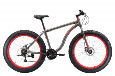

Уважаемые знатоки. Прошу помощи с подбором комплектующих для электрификации фэтбайка. Где-то полгода назад приобрёл себе Black One Monster 26 D 2018 года.
Хочу 40-50 км/ч по асфальту. Желательно, чтобы зимой на снегу был тоже резвым. Запас хода 50-70 км без педалей. Особо внедорожных поездок не намечается.
Заранее спасибо.
Gt8
бафанг для фетбайка мотор колесо 750 ватное и акб 48в - 20-40ан.
обижаю велики на редукторах

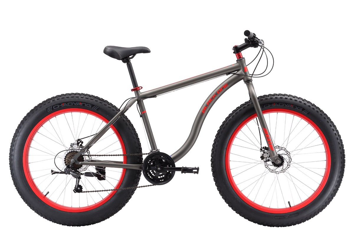

Всем всего доброго! Процесс оснащения фэтбайка электричеством, можно сказать, уже пошел:
во-первых сам фэт пришел, не специалист того, что продают на этом рынке, но фэт, который получил не самый хилый, как говорят ашаноподобный что ли, надеюсь, он послужит.
во-вторых, заказаны баттареи, балансир, зарядник, бп -  всё же остановился на литиионах, не хочется грузить и так не легкое создание лишними кило, да и габариты, объемы беспокоят, ниже -10-15 всё равно ездить не буду.
в-третьих, вот тут засада, похоже - хотел заказать бафанг на 750Вт кареточный, но возникли сомнения, а встанет ли он на это место, крепление подвеса увеличивает диаметр втулки прилично и хватит ли зазора движка.
Т.е., вопросы по фото 1)встанет ли мотор или можно спилить часть крепежа подвеса под болгарку и установить каретник
                                      2)защитный рог, можно спилить
                                      3)со стороны крепежа переднего переключателя на втулке кольцо с резьбой или фиксатор, но, похоже, это съемное и измерять ширину  каретки при заказе мотора без неё (пока выясняю, как разбирается сама каретка :sorry:)?
