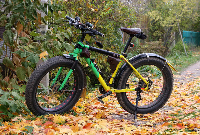

Всем привет. Давно здесь не был, т. к. слез с темы электротранспорта пару лет назад и вернулся к педалям. Теперь появилась навязчивая идея - возможно, буду электрифицировать свой фэтбайк. Кое-какой опыт с покупным электровелом есть с 13 года, поэтому что мне нужно, представляю довольно отчетливо. Но хочется услышать мнения и советы.
Фэтбайк Ино Сон:
Задачи:
1. Переднее мотор-колесо.
2. Мотор ДД.
3. Большая мощность не нужна, 700-750Вт было бы оптимально.
4. Высокая скорость также не впала, хватит максималки в 35 км/ч.
5. Использование фэта предполагается не на самом низком давлении в камерах - мне нужен просто велосипед с жирными колесами, езда по дорогам средней убитости, небольшой осенней грязи и хорошему асфальту.
6. Однако в не самые сильные морозы, градусов до 10, также хотелось бы ездить (не подолгу) - потому батарея нужна как понимаю ЛиФеПо4.
7. Гигантского запаса хода не требуется, достаточно где-то 30 км.
Подпункты:
1. Возможна ли установка усилителей дропаутов на такую вилку при сохранении дискового тормоза?
2. К кому здесь можно было бы обратиться на предмет заспицовки мотора, подключения и пр.?
3. Какой мотор будет наиболее оптимален в данном случае? (кареточник НЕ ХОЧУ, говорю сразу, и МК нужно только переднее).
4. На какую примерно сумму рассчитывать за все на круг: мотор, его установка, подключение и сборка батареи?
мотор лучше всеже редукторник, но если есть понимание и опыт использования ДД то дело хозяйское.
батарейку же настоятельно рекомендую ионки, если она не хранится на улице в мороз как у некоторых то с минимальным утеплением отлично работает в мороз. в -20-25 катаюсь несколько часов и никаких проблем. утепление один слой утеплителя 5мм, затем скотч и в сумку в треугольнике. сумка от ветра как-то защищает, а дальше утеплитель работает.

Доброго всем!
Без вашей помощи уважаемые спецы по электровелотехнике не обойтись, прошу подсказки. Задача выбора (сбора) фэтбайка в том числе зимней эксплуатации до -20, возможно, по жесткому снежному насту (ветра) и остальное время года тоже вне шоссе. Эксплуатация не частая. Посидел в форуме, м.б. разобрался бы, но время уж больно быстротечно и так сезон можно пропустить, хотелось бы заказать как можно раньше, решил обратиться к форумчанам. Опыта электровелодела нет совсем, потому прошу сильно  далеко не отправлять, а помочь. :-)
Какие  пока вижу варианты:
1.заказать в али складной фэтбайк, вопрос сразу же - какой выбрать размер 20" или 26"?. Далее электрофицировать.
что-то http://типа[url]https://www.aliexpress.com/item/-/32953254390.html?spm=a2g0o.cart.0.0.191f3c00LcYVYQ
https://ru.aliexpress.com/item/32529529355.html?spm=a2g0o.cart.0.0.191f3c00LcYVYQ
или https://ru.aliexpress.com/item/32828797505.html?spm=a2g0o.detail.1000014.55.16891263LRSqhT&gps-id=pcDetailBottomMoreOtherSeller&scm=1007.13338.122670.0&scm_id=1007.13338.122670.0&scm-url=1007.13338.122670.0&pvid=38f9095c-4fb8-4c4d-92b0-6ae50a35a455
2.группа вопросов возникающих дальше - пойти по пути переднеприводного МК, всё фэтбайковское сзади остается, либо, всё же, задний движок? либо всё же кареточник, если это настолько для указанных требований критично, т.е. МК не прокатывает или имеет существенные недостатки?
не нашел пока набор переднего МК для фэта в али (кстати, вопрос, чем это обусловлено?), а вот для заднего типа https://ru.aliexpress.com/item/32962443849.html?spm=a2g0o.productlist.0.0.202c1744nCB71M&algo_pvid=824d7f60-541f-439c-9bb7-9532fcfbf4ad&algo_expid=824d7f60-541f-439c-9bb7-9532fcfbf4ad-1&btsid=810d2cb9-7be2-4250-aad0-0958063f8308&ws_ab_test=searchweb0_0%2Csearchweb201602_4%2Csearchweb201603_52
По АКБ пока даже не задаю вопросов, видимо, емкость нужна приличная, т.е. порядка 30А*ч, возможно, придется колхозить или тоже искать готовый у китайцев. Ну, наверное, как в любом непростом деле есть ещё моменты, которые без опыта не узнаешь.
Спасибо, что дочитали, буду благодарен за помощь, если можно, с ссылками у кого есть наработки - хочется заказать быстрее.

1. Ну вот например на выбор 170 - передний и 190 - задний, надо по ширине между дропаутами вилки смотреть https://ru.aliexpress.com/item/32803165080.html?spm=a2g0o.productlist.0.0.311474dfrlMeBw&algo_pvid=e5046ba8-c5a6-4a35-8671-151a9f1c5a78&algo_expid=e5046ba8-c5a6-4a35-8671-151a9f1c5a78-35&btsid=7ae2fda4-71f1-4b10-84b4-92f6c307167e&ws_ab_test=searchweb0_0%2Csearchweb201602_9%2Csearchweb201603_53 , тут уже заспицованный можно комплектом https://ru.aliexpress.com/item/32812773090.html?spm=a2g0o.productlist.0.0.311474dfrlMeBw&algo_pvid=e5046ba8-c5a6-4a35-8671-151a9f1c5a78&algo_expid=e5046ba8-c5a6-4a35-8671-151a9f1c5a78-39&btsid=7ae2fda4-71f1-4b10-84b4-92f6c307167e&ws_ab_test=searchweb0_0%2Csearchweb201602_9%2Csearchweb201603_53
2.У кареточного момент выше, правда полноприводный на мк не сильно хуже будет. Плюс кареточного ещё - лёгкие колёса, аммортизация лучше
3.26 дюймов, особенно если ширина 5 дюймов - сильно проходимей. У 20 свои плюсы - компактность, выше момент, но хуже аммортизация и проходимость.
Best23
Да и советуют даже на фэте две подвески иметь, опять же для лучшей аммортизации и проходимости...

в донор должны влезать минимум 4.8 покрышки, полноразмерные. типа такой сзади
https://www.bike24.com/p262352.html
в переднюю вилку лучше всего иметь возможность пихнуть максимальную 5.05"
колеса желательно бескамерные, потом не придется тратиться на их замену, но это пожелание, т.к. редко встречается или сегмент с негуманными ценами.
задняя кассета 10ск, возможно и больше (на прочность незнаю как >10ск поведут), максимальная звезда там должны быть не меньше 42, т.е. переклюк это должен уметь.
мотор кареточный бафанг.  каретка у вела 100мм, на 120 скорее всего будет кривой чейнлайн в области больших звезд - самых используемых. звезду потом менять на 30 зубую луну или похожую.
если в лентабайке такого нет то возьмешь говно для езды по натоптаным тропам, где и узота может ездить.
ширина нужна максимальная для наста. кассета для тяги, кареточник тоже. скорости будут невысокие, 10-20кмч и МК будут больше греться, чем тянуть.
