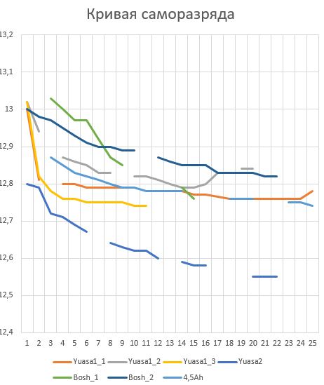

g-yur
Цитата: Griig от 30 Сен. 2017 в 20:51
На графиках не особо видно, но догадаться можно....
Попробуй:
Цена деления шкалы времени - один день.
График у каждого акк по своему выглядит!
