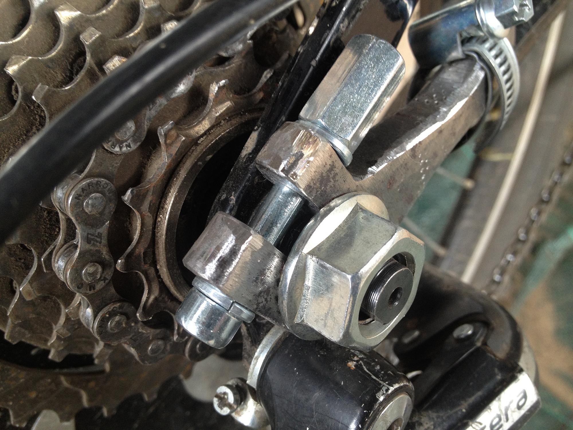

Цитата: Ivsem от 04 Май 2015 в 00:23
gauser7, Ваши усилки будут растягивать хомуты. Обычно усилки располагают так, что бы они упирались в штаны вилки.
Да и толщина усилков очень мала.
Принял к сведению, согодня устаривал тест-драйв, проехал 7 км, пока полет нормальный, ничего не растянулось и не вывернулось. Забыл сказать, нижняя часть усилителей упирается в ребро штанов вилки над дропаутами.
Jeca
Оно будет стоять нормально, до поры. А потом хрясь, и всё.

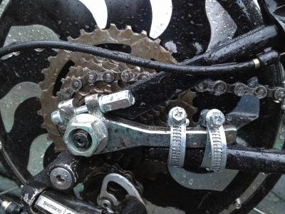

acyd
со временем может срезать ось, ту что полая с кабелем, я на такой моторчик поставил ключик на 9 расточенный болгаркой точно под ось, ширина 4мм

gauser7
буду премного благодарен за фото вашего усилителя из ключа

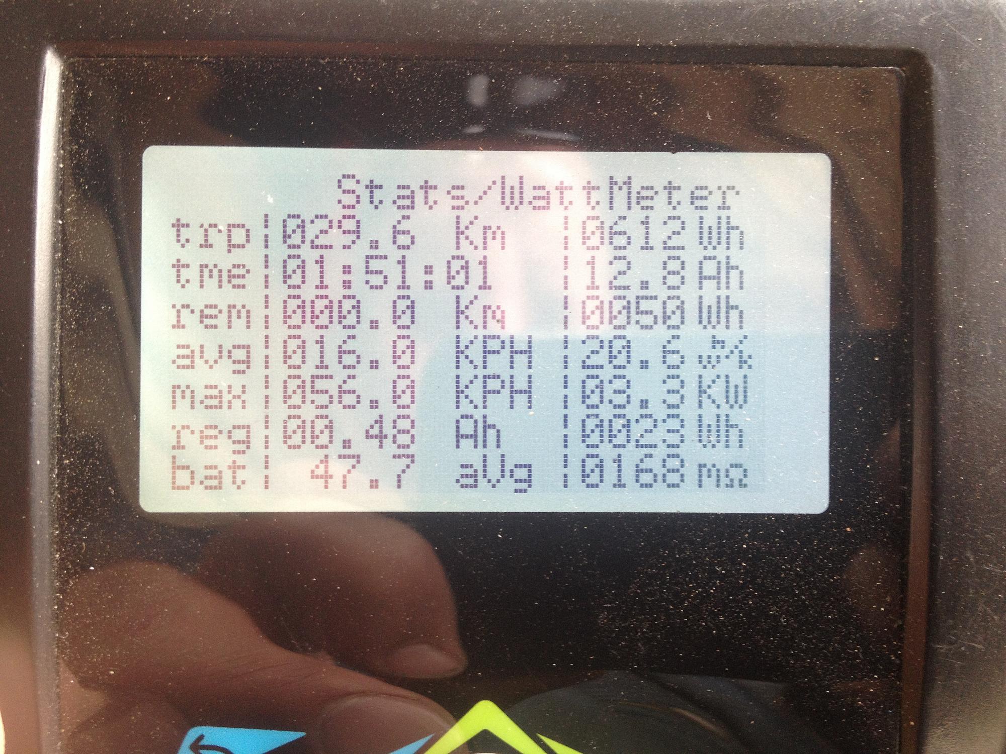

kalenda
Цитата: kalenda от 09 Апр. 2015 в 11:21
А вот на перед нужно или нет?
Поставил ваттметр и обнаружил, что мой 350 вт моторчик больше киловатта потребляет, решил делать усилитель и обнаружил, что левая гайка - откручена, вовремя, вот тебе и слабая рекуперация!
Усилок выпилил за 1,5 часа, сталь 3мм. Вот теперь думаю, может и на правую сторону сделать?
Jeca
#1537
[user]kalenda[/user], у вас не правильные выводы от правильных показаний.
Это вы вкачиваете киловатт. Отдача гораздо меньше, магниты не сожгите.
Гайки и будут откручиваться от знакопеременных нагрузок. Панацея зажимные дропы.

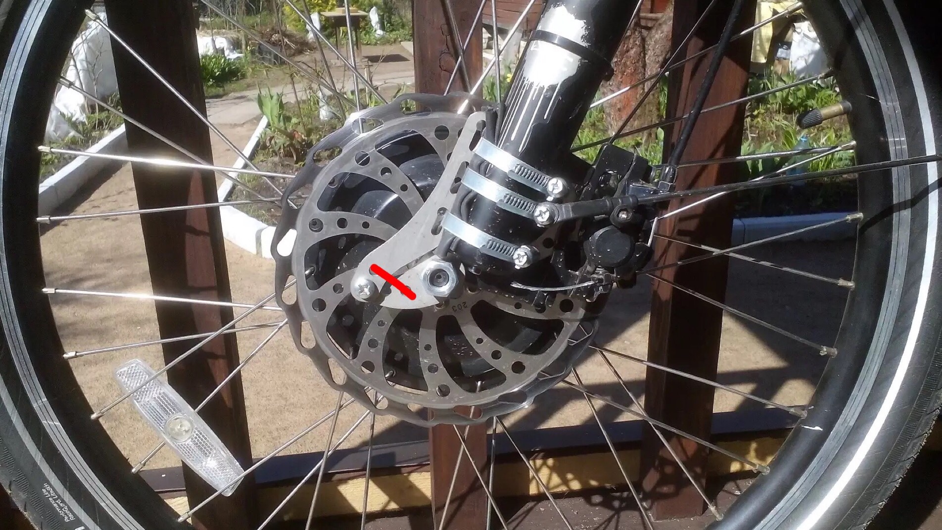

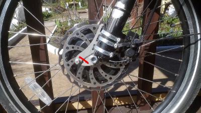

Sub
После поломки дропов на передней вилке (https://electrotransport.ru/index.php?topic=3849.msg446816#msg446816), я купил RST Dirt RA 130 мм (более 3 кг чистого веса  :-D) и усилители у [user]ranger[/user].
Усилители толщиной 5 мм и поставил я их с двух сторон.
Вроде бы усилие поворота будет пытаться отрывать или прижимать усилок к вилке, а не двигать вдоль пера..
Двигатель Bafang 90 В, 25 А.
Думаю, сварить их или нет смысла. Кстати, как варится сталь с титаном?
Вообще получилось пока вот так:
Eltreco Patrol Кардан, 350 Вт
DIVAS
Да не, всё как обычно - усилие осталось вдоль пера. Так что сварить вполне есть смысл, равно как и подумать о надёжности хомутов.
Насчёт стали с титаном не знаю. Может умелый опытный аргонщик и сумеет сварить, но я бы не взялся - титан и с титаном-то уметь надо варить, а со сталью - хз.

#1543
[user]Sub[/user], я бы в между свободными отверстиями частей усилителя поставил бы перемычку, тогда и варить ничего не надо, жесткий треугольник по конструкции получается! Достаточно так сделать с одной стороны.
max_x_20
http://www.pasker36.ru/photo_lib/6289.jpg сам из таких ключиков делал, пол часа работы с дримелью и идеальный усилитель дропа готов

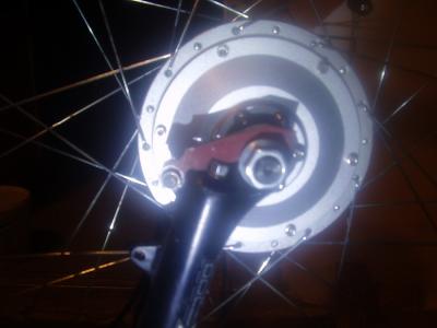

Цитата: batiskaf от 12 Июнь 2011 в 00:16
На сегодня прошел уже 1500 км. Вилка пока радует. Кстати, за это время пришлось поменять 8 спиц заднего колеса. У меня обод нестандартный всего 24 спицы.
Вот случайно наткнулся на фотку как нельзя так неправильно устанавливать шайбы на ось МК. Обратите внимание, шайба с фиксирующим выступом перекошена, потому как выступ при затягивании гайки по недосмотру вышел из U-образного паза дропаута. При этом гайка прижата к перекошенной шайбе не всей поверхностью, а только нижней ее частью, что приведет к быстрому ее откручиванию.
Причем не понятно, зачем между фиксирующей шайбой и гайкой установлена еще одна шайба, которая прокручиваясь совместно с зубчатой поверхностью гайки, дополнительно снижает надежность крепления оси МК.
Шайбу с выступом (Имхо) лучше бы устанавливать для надежности с внутренней стороны вилки.
