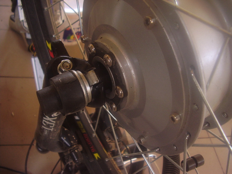

Ну почему при наличии лазерной резки никто не реализует звёздочку, но приемлемой толщины и из хорошего металла?
ra6fnq
Им пользоваться надо уметь, в смысле нержу варить, да и поведёт - не снимешь...

Я сверлил дрелью зажав в тиски. Я и не говорил что они сверлятся легко. Потратил минут 20, и новое сверло.  Это и есть расплата за 2 точки крепления.
Слишком высока цена за такой сомнительный бонус, как вторая точка крепления в пазу. Точно такой же эффект можно получить, если пропилить в кривошипной части второй паз, параллельный первому, а в шатунной части одно из отверстий сделать в виде небольшого паза. По надёжности получится ровно такая же фигня, зато без геморроя со сверлением при установке. Впрочем, кривошипно-шатунность от этого всё равно никуда не девается, такой вариант почти ничем не лучше одноболтового крепления.
Если хочется сделать реально хороший усилитель, избавленный от недостатков, то нужно думать в другом направлении и избавляться от этой кривошипно-шатунности вообще, а не добавлять болтики, несущие нагрузку, направленную вдоль пазов, по которым они ползают.
Ну или не париться и делать тоже что и все - ведь в этой теме уже многие писали, что им и обычных кривошипно-шатунных усилков хватает.

Начну с конца- не парюсь и делаю то что и все. Сам на таких катаюсь. Для моторов слабее чем 1500 ватт - вполне хватает. Ну  на редукторники 350-500 ватт и ДД 750-1000 уж точно (кстати видел дважды вилку поломанную редукторником 350ватт и пока ни разу ДД750).
"Точно такой же эффект можно получить, если пропилить в кривошипной части второй паз, параллельный первому, а в шатунной части одно из отверстий сделать в виде небольшого паза. По надёжности получится ровно такая же фигня, зато без геморроя со сверлением при установке. " - не совсем понял. Поясните и я попытаюсь это сделать. Как сделать небольшой паз лазерной резкой?
Тут нужно подумать о доступности технологий. Даже в самой отдаленной деревне можно найти дрель и сверло. А аргоновую сварку?
"Ну почему при наличии лазерной резки никто не реализует звёздочку, но приемлемой толщины и из хорошего металла?" - мы делали звездочки, до сих пор где-то с десяток валяется. Чтобы она не играла, она должна быть толще 4мм. + к ней накладочка нужна прижимающая, хоть 1мм. Как оказалось, такая штука не налезет на самые популярные моторы типа q100 или MXUS 350W (только не надо говорить что самые популярные моторы это MAC и Крошка- реальная жизнь чуть отличается от форума).
Но если интерес есть - готов возродить проект, изготавливая из стали 3мм.
В кривошипной части один паз для винта уже есть. Осталось сделать рядом точно такой же второй параллельно первому - чтобы не сверлить отверстие, а иметь возможность закрутить винт в любом месте.
Т.е. делаем два одинаковых параллельных паза рядом. Думаю, тут понятно.
В шатунной части у Вас два отверстия. Но при монтаже под разными углами одно из них может не совпадать со вторым пазом (предполагается, что кривошипная часть уже доработана и имеет два паза). Чтобы этой проблемы не было, расширяем второе отверстие до паза длиной примерно в 2-3 диаметра этого отверстия, расположив этот паз вдоль линии отверстий.
Если лазером вырезалось круглое отверстие, то паз такой же ширины не должен вызвать проблем.

Я понял что вы имеете в виду. Вы уверены что такая конструкция будет прочнее чем одноточечная?

Цитата: DIVAS от 08 Апр. 2015 в 15:45По надёжности получится ровно такая же фигня, зато без геморроя со сверлением при установке. Впрочем, кривошипно-шатунность от этого всё равно никуда не девается, такой вариант почти ничем не лучше одноболтового крепления.

[user]DIVAS[/user], спасибо за конструктивную критику. Я еще ошибся тут, вообще усилки с расчетом на редукторник 350вт делал, и что-то меня приглючило что там паз 10х14, а там 10х12....
Я уже ставил подобные усилки, но там я под сварку, без всяких регулировочных пазов, болтов и т.п. Просто сначала поставил МК в вилку с усилком, приложил крепежную часть, отметил маркером по месту, снял, зажал струбциной, отнес на работу, мне прихватили в 3-х точках сваркой, покрасил в 3 слоя из баллончика и установил. Встали как родные. Использовал лист 4 Ст.3. Тут тоже придется подварить по месту.
Вообще со сваркой нет проблемы, не обязательно иметь ее у себя, вы ж не каждый день варите усилки. Есть масса вариантов, мы ж не в каменном веке живем натуральным хозяйством.
А вот ваш вариант услилтелей я бы попробовал сделать, только доступ к нужным станкам у меня сильно ограничен.

Скажем так, болгарка есть практически у каждого мужика (или деньги, нанять мужика с болгаркой). Я, на вел Ольги, по месту, одной деталью, сделал за полдня - больше рисовал.
Евгений
kalenda
Табуретка, дрель, болгарка, сталь 8мм, 5 сломаных сверл и 2 часа работы.
А вот на перед нужно или нет? Скоростной прямоприводник, электротормоз есть, пока даже шайбы не сдвинулись.
ra6fnq
Без тормозного диска, какое то время можно, но потом придётся менять / ремонтировать вилку...

Рекуперация на переднем колесе ...тут очень уверенным в усилителях надо быть. :bw:
