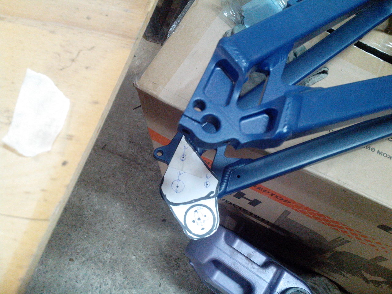

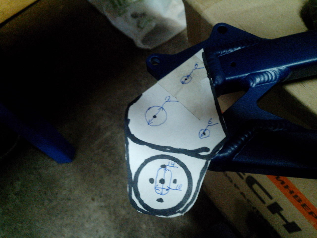

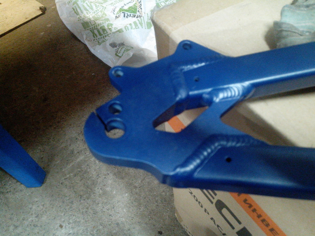

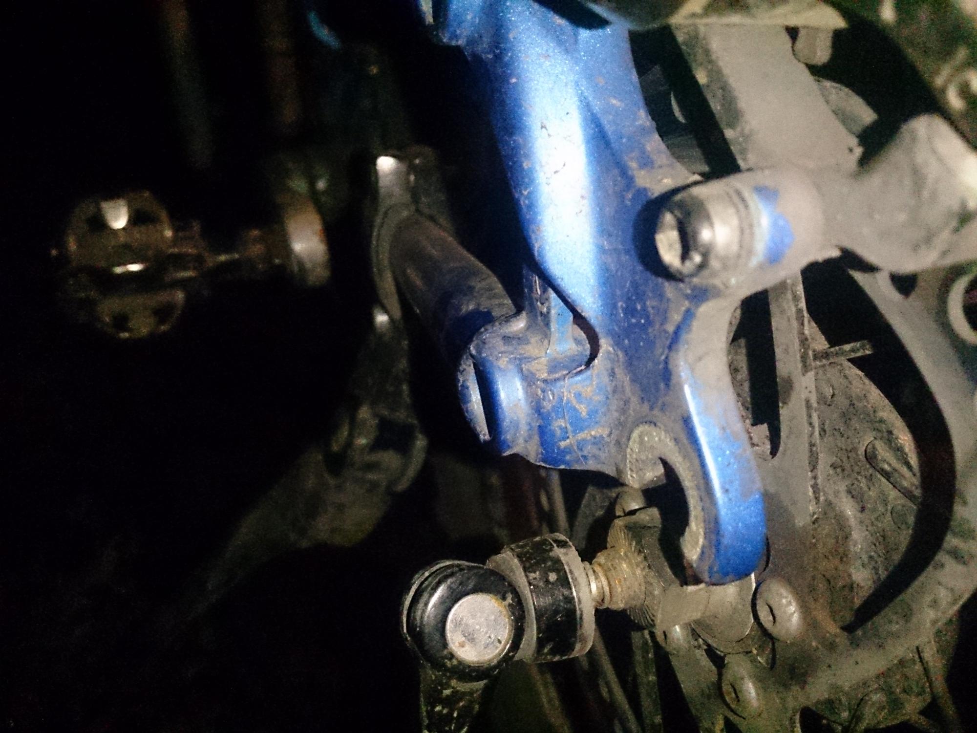

Народ подскажите как лучше переделать дропауты не пиля раму.  Хотелось бы  съемные.
Получается со смещением оси. Как это отразится на работе подвески?  Или делать как то по другому?
Крепиться будут с внутренней стороны,  с размера 150 на 135.
Но с таким креплением колеса сильно убегает крепление тормоза,  или резать раму придется?

[user]uazzzik73[/user], не надо пилить раму. Закажите усилители с смещением назад.
https://electrotransport.ru/index.php?topic=11652.msg517017#msg517017
А вот с креплением тормозов.
https://electrotransport.ru/index.php?topic=11652.msg544472#msg544472
uazzzik73
Это все круто,  но со смещением назад у меня ни как.  К слову я бы не стал так вилку уродовать , да и как то не жестко кажется , сама конструкция.

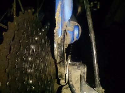

У меня либо в низ смещать , либо в место родной оси. Назад если  резина возможно будет цеплять за сварочные швы , там " подкова".

А рама какая , метал какой?
alexandrFox
Ну вниз делай ивсе. Имхо конечно но на работе подвески Это никак отрицательно не скажется. А если назад смещение то мягче будет. А вниз тут также Как к без смешения.
uazzzik73
Рама люминь.
Назад смещать не получается,  резина не позволяет. начинает цеплять  за швы нижних перьев.
Попробую сделать в низ,  вилка позволит выпрямить этот угол.

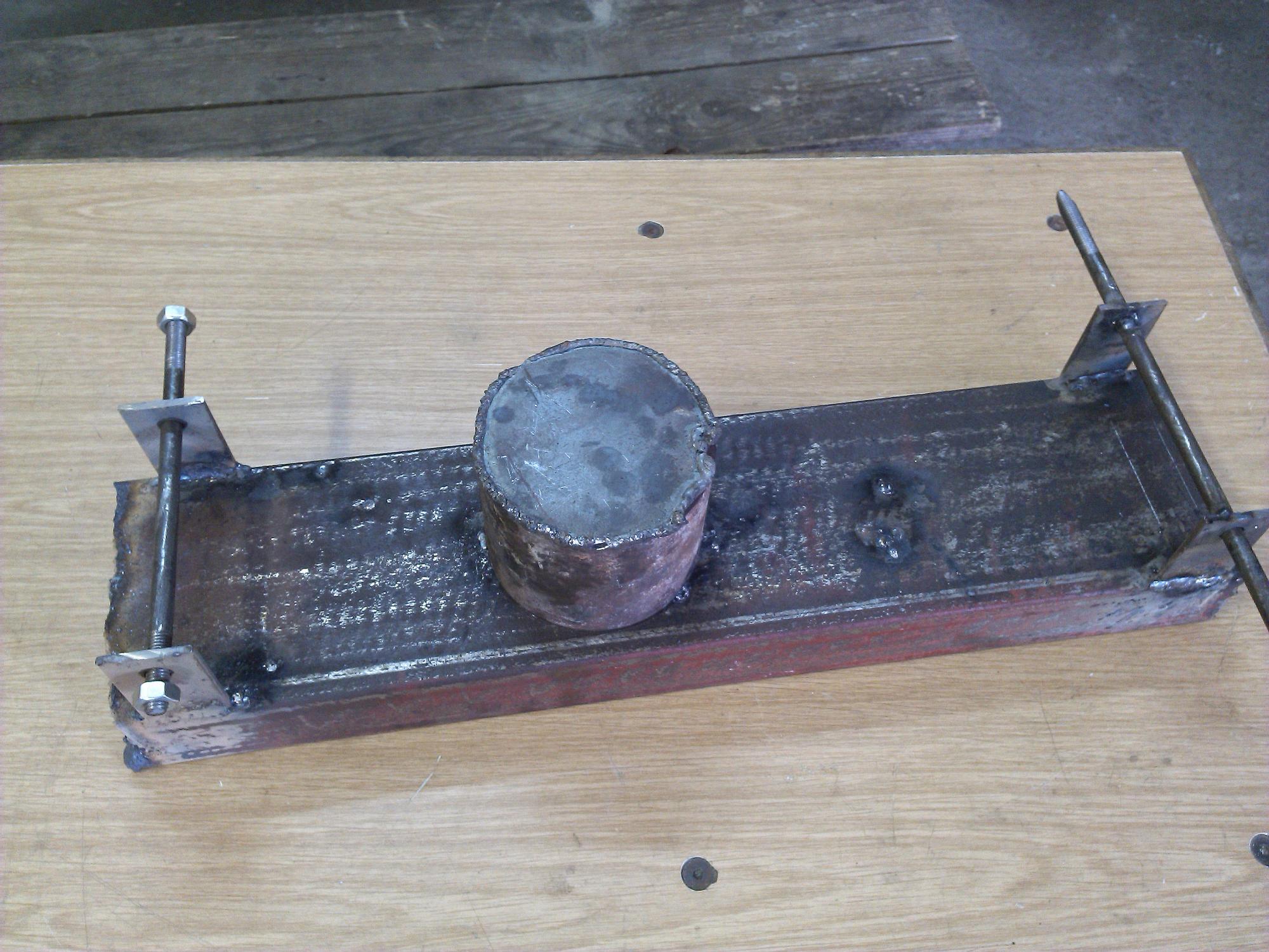

Или переварить дропы целиком.  Но предварительно выточить их нужно а у меня нет металла и мастера.

Этот вриант отличный, пользовался им не раз.  Но меня могут там принять в конце сентября.
До этого хотел сделать их из черняшки и попробовать.  Стоит ли ига свеч.  Или если  будет совсем беда в работе подвески , переварю тогда уже задний маятник сразу под широкую резину 4.0.

[user]uazzzik73[/user], Сделайте чёрный маятник целиком. И не уродуйте раму.

Типо сварить его целиком из черняшки?  Для меня это сложно .  да и конструкция там со сложной геометрией. Точить посадочные подшипников. И т.д.
Делать под заказ  - получится дорого. И смысла я в этом не вижу.  Мне проще дропы будет переварить если нужный люминь. Но для начала хочу попробовать дропы со смещением оси в низ, съемные.
Я езжу на маке и не хотел сильно утяжелять  байк.

Кажется, Вы плохо представляете, как качественно варят алюминиевые рамы и их части...
Лучше сделайте накладные дропы, закрепляемые на имеющуюся конструкцию.

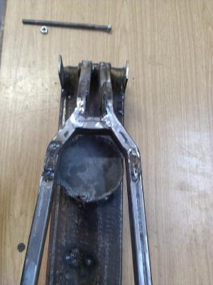

Это какого? Рулетки и штангенциркуля? Сняли маятник, заказали токарю втулки и бабышки для центровки.
Выставили по маятнику бобышки. Зажали в них втулки. И делайте маятник нужной ширины.
