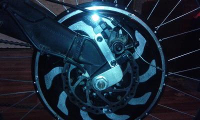

Сверлить раму надо в крайнем случае, поэтому попробовал такой вариант выточил алюминиевый кружок, вставил в раму на поксипол и лишь потом просверлил отверстие.
Может будет держаться. С другой стороны пока так. Болгарской и напильником потом окультурю.

[user]игорьигорь[/user], Ваш усилитель крепится на приваренный алюминиевый дропаут рамы. А эти алюминиевые дропауты зачастую не рассчитаны на такие нагрузки. Здесь в этой теме уже было несколько случаев, когда дропы отрывало из-за того что к ним прикручивали усилители. Лучше сделать усилитель подлиннее (порядка 100мм) и прикрепить хомутом к перу рамы, чтобы передавать усилие сразу на перо - тогда выворачивающей нагрузки на дропы не будет и их не оторвёт.

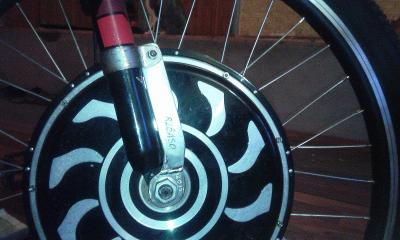

Буду форсировать 1000 вт,сделал такую штуку на всякий случай из хорошей стали 5 мм.

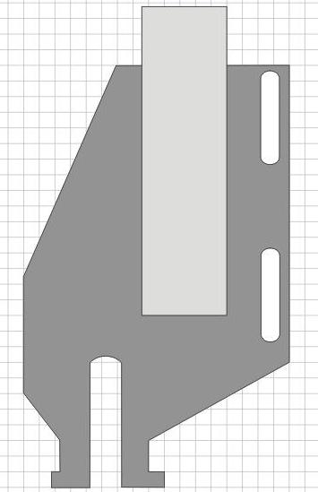

Не долго думая, купил труб диаметром 27 мм и решил сделать жёсткую вилку по типу чопперных. И чтоб она сразу была спроектирована под мотор-колесо.
Я так понимаю, что большая часть нагрузки идёт на дропаут и его место соединения с трубой. Открыл король дров и напроектировал такое:
Размер клеток сетки 5*5мм. Внизу планируется зажим дропов при помощи 2-х болтов М6 и двух планок. Справа - крепления под дисковый тормоз. Светлый прямиоугольник сверху - отрезок трубы. Всё делается из стали, дропаут - строительный уголок, толщиной 8 мм. Сварной шов будет внешним, он не прорисован.
В общем, как вам такая конструкция? Если у кого-нибудь есть опыт, покритикуйте. Жду ваших комментариев.
И ещё: вот он же в формате короля дров Х4
ra6fnq
Жёсткая вилка из водопроводных труб - это что то новенькое... 3/4 труба сама по себе мягкая.

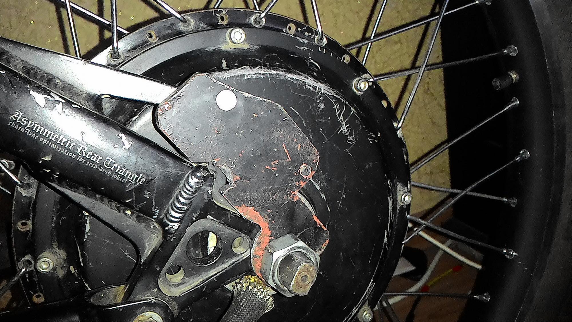

Прочитал всю тему и решил не рисковать. На Эльтрековский Мегаватт поставил усилители. По одному на перед и зад.
304 нержавейка 5мм.
