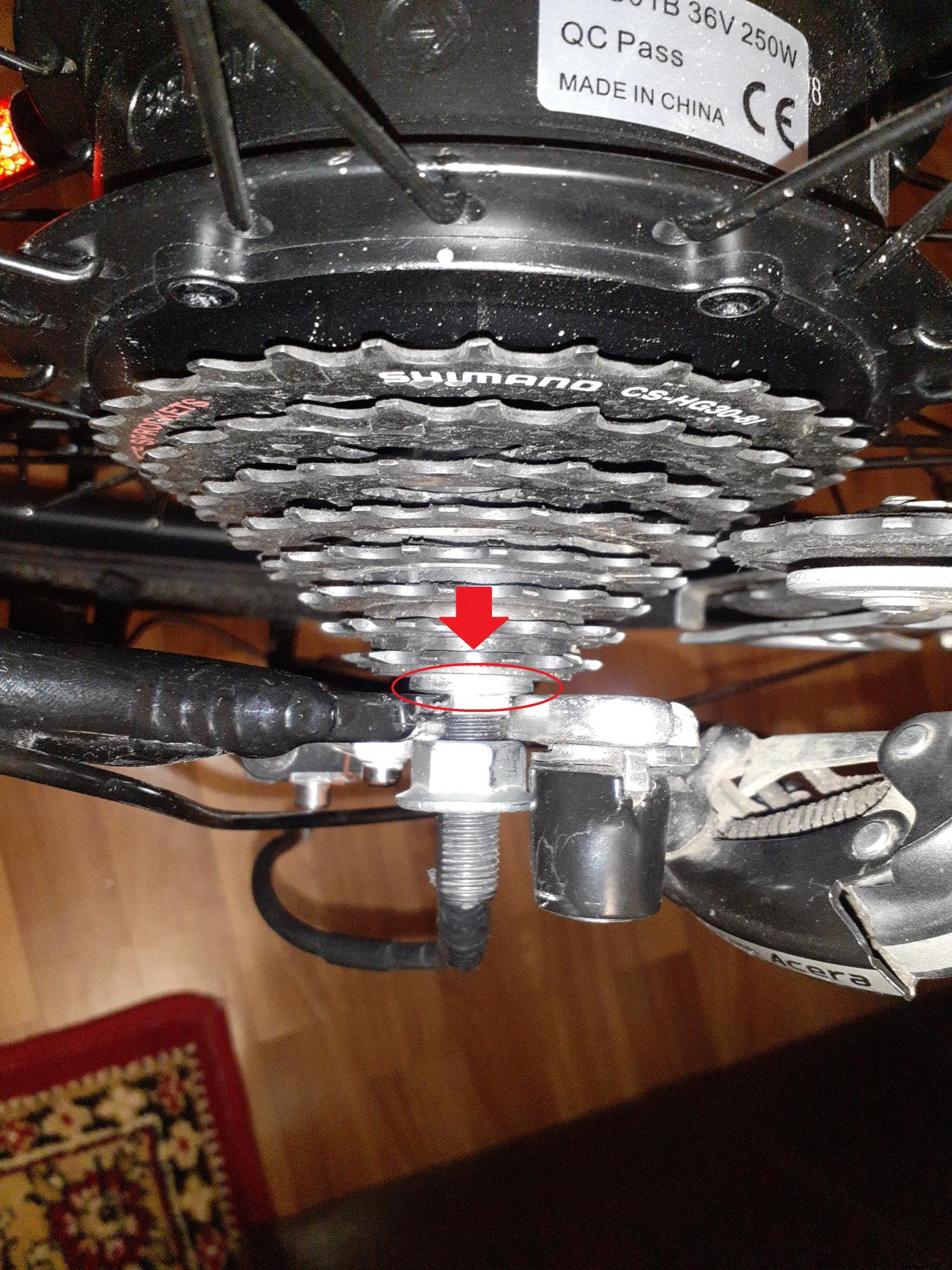

proks92
Если усилители закрутить одним болтом как на картинках, этого достаточно для защиты от проворота оси?
PAROVOZ01
Цитата: proks92 от 21 Апр. 2024 в 19:06Если усилители закрутить одним болтом как на картинках, этого достаточно для защиты от проворота оси?
Можно без усилителей обойтись, все зависит от материала рамы и петуха. Вот тот самый случай, хромолевые допы.
proks92
Цитата: PAROVOZ01 от 22 Апр. 2024 в 01:37Вот тот самый случай, хромолевые допы.
В моем случае алюм. дропы. Если усилитель ставить на один болт, это поможет в защите от проворота оси?
дотошный_крендель
да
в стальной раме
и болт на м10 желательно прочность 8.9 и выше

PAROVOZ01
Цитата: proks92 от 22 Апр. 2024 в 18:01В моем случае алюм. дропы. Если усилитель ставить на один болт, это поможет в защите от проворота оси?
главное чтоб это была сторона вала без пустот. Тогда норм. А если наоборот, то ось сломается обязательно 100%. На и усилитель по шире. Чтоб площадь опоры была побольше.
PaYAlnik
Фото 1 - да, фото 2 - нет.
