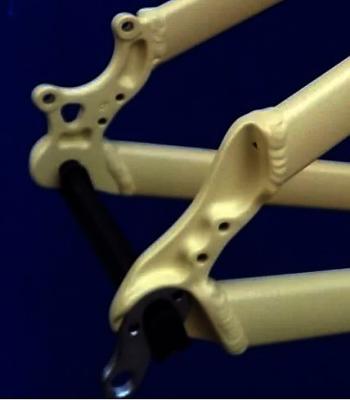

[user]stukatur86[/user],
Идея неплохая, но реализация ужасная, уж извините... Имхо работать она не будет. Я такую не пробовал, но скорее всего конструкция будет легко проворачиваться туда-сюда. Толк если и будет, то только в плане удержания колёса от полного вылета если гайка открутится.
Для того что бы данная конструкция заработала. Пятку под болт в ногу вилки надо точить на станке из круглой заготовки, сделать посадку точно внутрь трубы.
Далее на этой круглой заготовке сделать лыску под 2болта для крепления рычага к оси. В таком случае пятка не вырвет болт крепления и не будет смещаться и гнуться в процессе работы.
У вашей конструкции очень много степеней свободы. Опора может гнуться и вращаться, рычаг может вращаться относительно болта опоры. Ибо болт один.
Как исправить вашу конструкцию самым простым способом? Прежде всего поменять опору на более широкий и прочный уголок и соединить её с рычагом 2мя винтами. Тогда будет толк.

Цитата: морячок от 04 Апр. 2023 в 11:44Ваша конструкция будет стремиться вырвать болт из штанов вилки.
Ну и какое надо усилие для этого? Тем более, что длина резьбы не озвучена. Но, это всяко лучше в разы, чем ничего.
И колесо переднее. К нему сильно дикий момент не приложишь по той причине, что оно забуксует.
P.S. Если еще и с двух сторон такой усилок, то колесо точно никуда не уедет.
P.P.S. Так там у него еще и мотор 350Вт немного форсированный и контроллер 18А. Меньше 900 Вт в пике. У меня 1000Вт полтора года ездило на усилках, крепящихся к вилке хомутами.

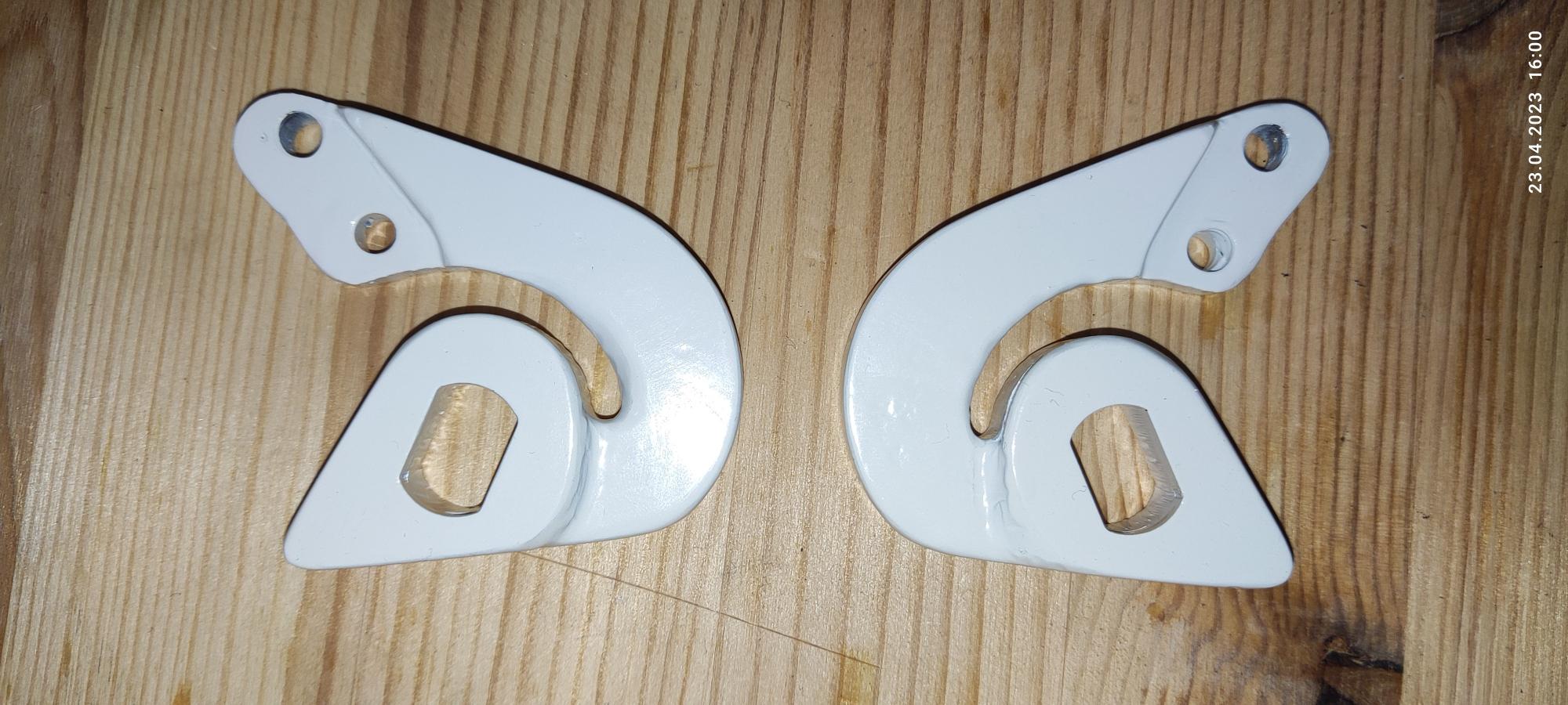

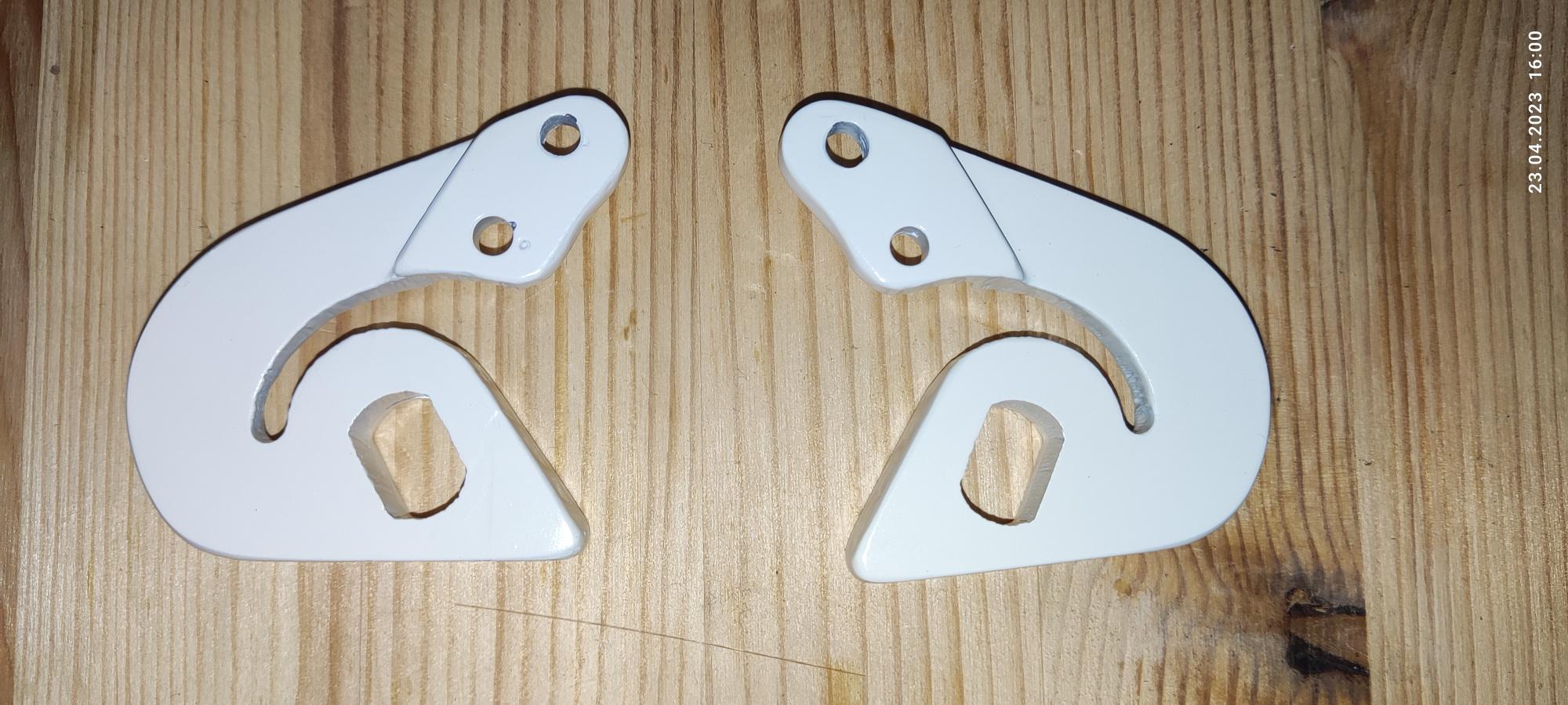

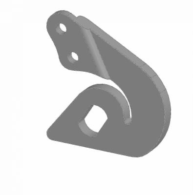

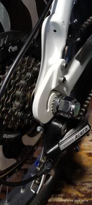

Андрей3
Цитата: Андрей3 от 07 Сен. 2022 в 02:03
Я этот усилитель "изобретал" вот для такого дропаута
Наконец-таки доделал  :dance:
Добавлено 23 Апр 2023 в 18:32
Цитата: Иван Сусанин от 07 Сен. 2022 в 09:37
Без обид: - сей узел...-  лютое ушлёпище, как по-мне)
Ну не знаю, как по мне то достаточно органично получилось
Евгений Фондорин
Здравствуйте! А как усилитель дропаута одеть со стороны провода у меня отверстие 10 на 12, а штекер намного толще.. ) может секрет какой есть?
Keksus
Цитата: Евгений Фондорин от 25 Апр. 2023 в 14:22может секрет какой есть?
Есть - разобрать разъём (если разборный) или использовать "зажимной" усилитель. При этом возникают вопросы, а почему не с другой стороны установить, почему именно со стороны полой оси?
P.S. Как показала практика на одну ось достаточно одного хорошего, плотно посаженного усилителя.
