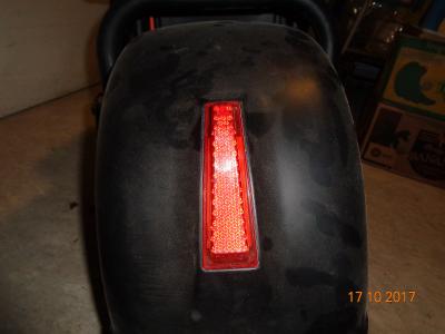

Цитата: denis541 от 17 Окт. 2017 в 16:31
Здравствуйте, может кто подскажет, где приобрести такой стоп сигнал на Citycoco, и стоимость такого аккумулятора? Заранее благодарен!
есть запчасти в Москве по адекватной цене по адресу Нововладыкинское ш д8 стр3 справки по тел 8 800 301 01 95... В регионах искать "запчасти для City Coco".
Добавлено 12 Ноя 2017 в 18:33
Так, как заднее крыло весьма сложное устройство, а крепление плохое, я заменяю заднее крыло на переднее....
Это имеет смысл... . Ибо выгоднее вынести стопсигналы на раму.

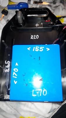

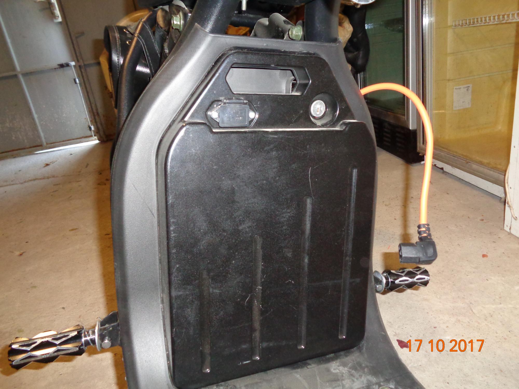

Акк. батарея имеет такой вид...
Это батарея 60В 12Ач. На корпусе написаны размеры полости и самой батарейки. Уплотнений - нет.

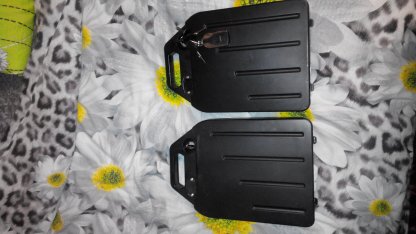

Добавлено 12 Ноя 2017 в 18:37
Это две батареи.
Причём провода, на контактную колодку идут сечением 1,5мм... .
20А батарея весит 7,6кг. 12А весит около 4,5кг. На всех, на плюсовом проводе есть плавкий предохранитель "атомобильного " типа.

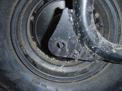

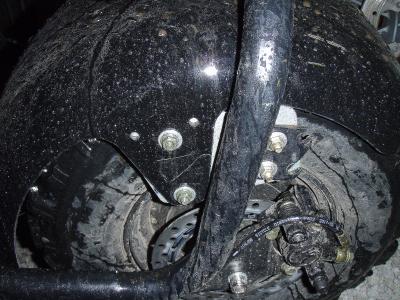

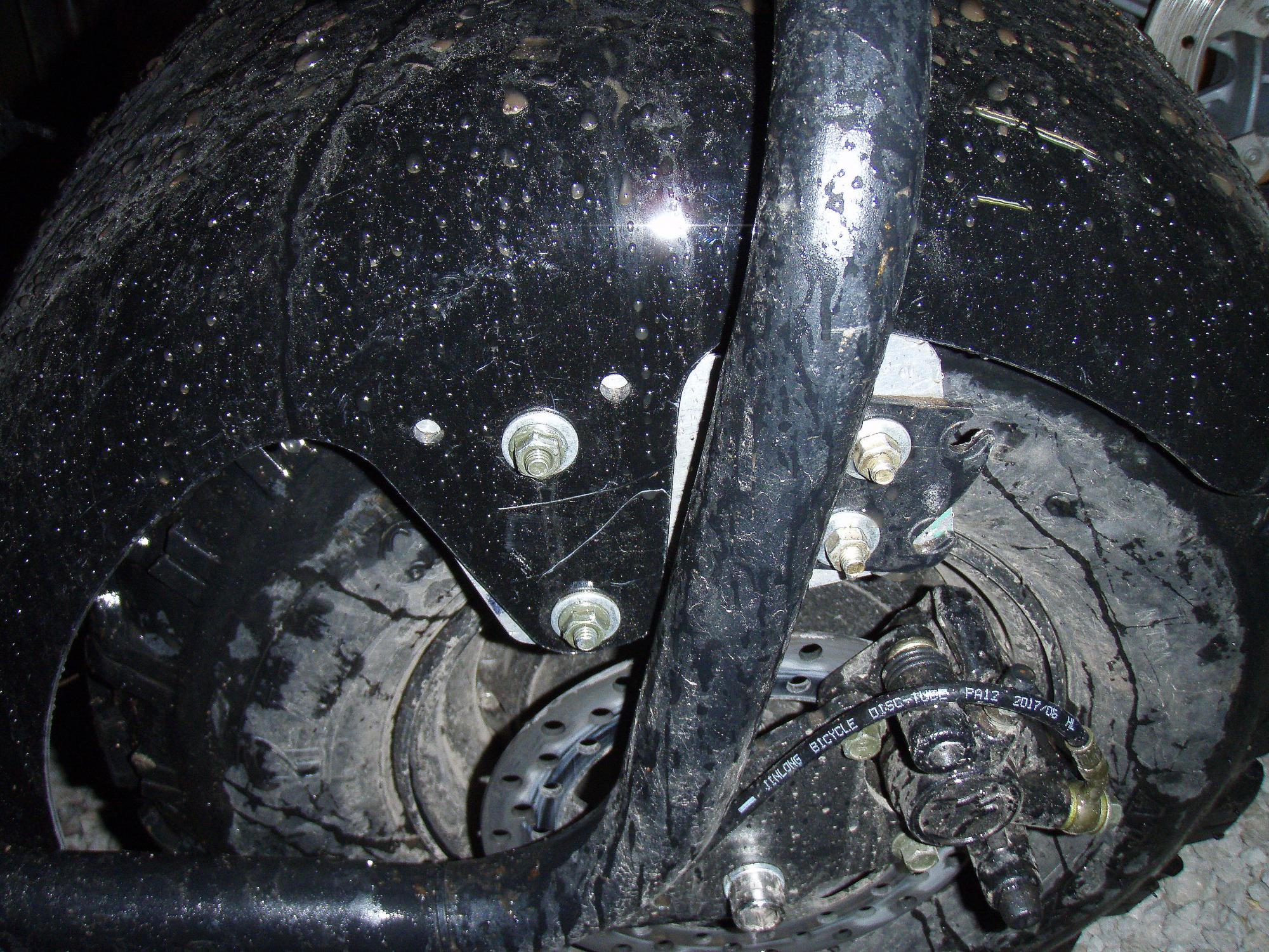

Скелеты в шкафу.... :-(
Через проставки, поставил переднее крыло назад. А в процессе монтажа, выяснил, что квадратного сечения, конец вала мотор-колеса, которое логически должно входить в соответствующие, квадратные отверстия проушин задней вилки - туда не входят.... В проушинах - круглые отверстия!  Только для болта М12. Это значит, что провода питания двигла, предохраняет от перерубания только трение..... . Кста, это и есть признак качественного аппарата. Квадратное очко проушины рамы для оси мотора.... .
Эмоций - море.... /:-)

Добавлено 14 Ноя 2017 в 21:04
Продолжение эпупеи.
Назад я поставил переднее крыло с выносом, через проставку..

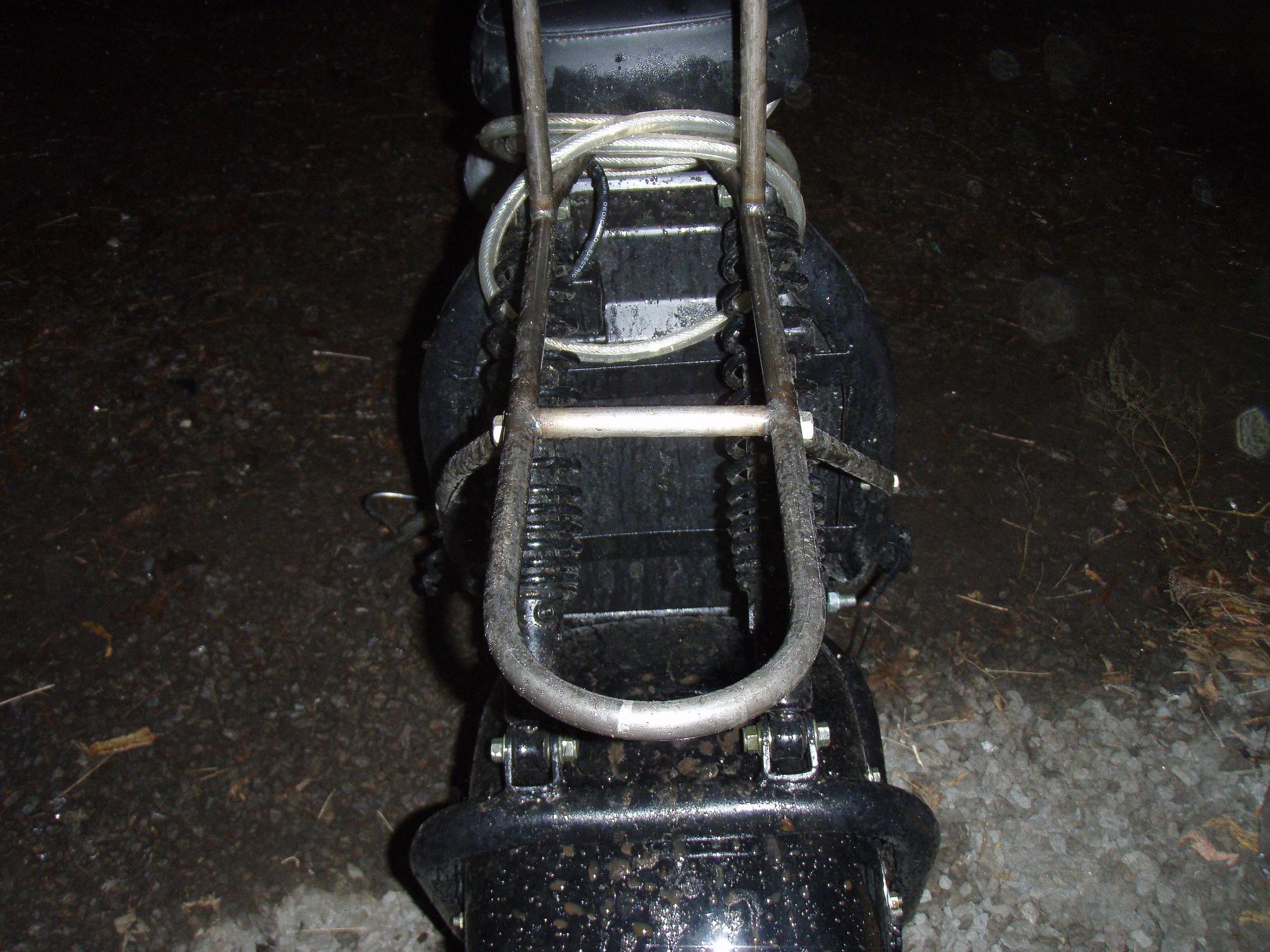

Изготовлен багажник из трубки Ф14. На багажник установлен кофр 32л. На виде сзади видно, что одна из трубок выгнута.
Это по тому, что левый амморт приварен криво... Китай.....

Насчёт аммортов. Оригинал - дубовые имитаторы. В Сокольниках ( подвал...) Москва. Куплены мотоциклетные.
В целом амморта достаточно одного, но по центру, а это - сварка.
Оригинальный - 210мм. Я поставил 340мм, самые мягкие, что нашёл.

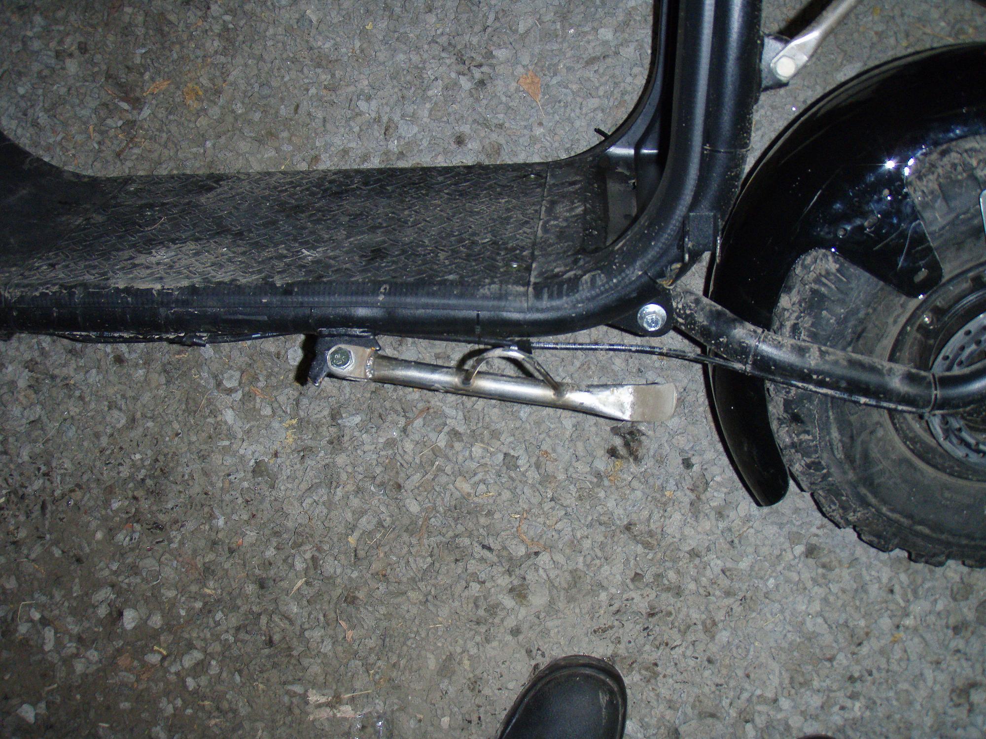

Увеличился дрожный просвет до 200мм. Пришлось колхозить новую подножку, длинее на 35мм...

Есть определённый план на "окводрачивания" отверстия для вала оси колеса. Это будет шайба с квадратным отверстием по центру.
Шайба примерного диаметра 50-60мм. Она будет зафиксирована с внутренней стороны правой проушины подвески. Либо тремя болтами, либо сваркой.... Единственное... при последнем,  надо будет отключать контроллер... ибо может сварка его сжечь. А лучше отделить и плату управления.... .

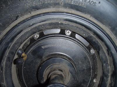

Надпись на мотор-колесе читается.
Согласно надписи моторка 1200W 60V.. Может имеет смысл поменять контроллер на 1500W?....
