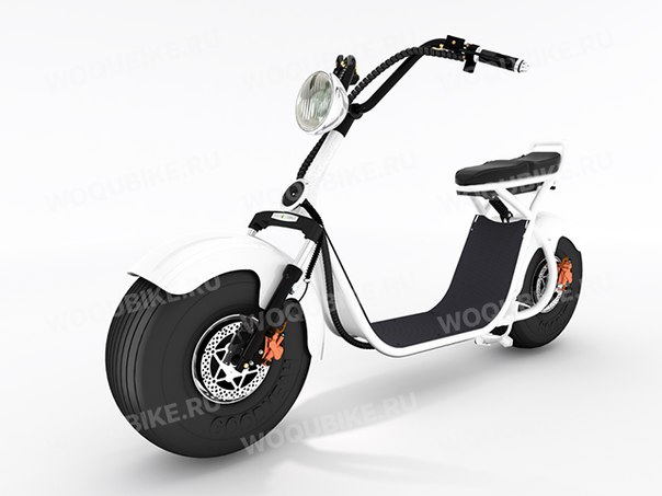

батарея под седлом  мод Х1.
Один амморт Х1
мод Х6, батарея в полу, под седлом - ящик.
мод N1
мод Lux
Группа Woqu-водов      https://vk.com/woqubike

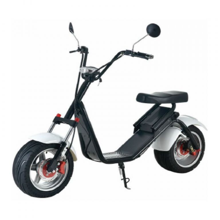

Вот например конкретная модель. Называется вся группа клонов  -"City Coco Harley".
Сами китайцы дали такое название, видимо за конструкцию передней вилки и широкие баллоны малой высоты, да алюминиевые обода....
Это Citycoco Harley Monstr

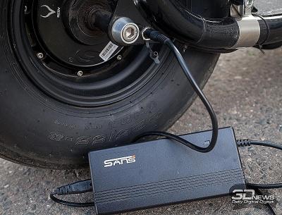

Зарядный разъём у SEEV  находится в "интересном" месте.. :pardon:

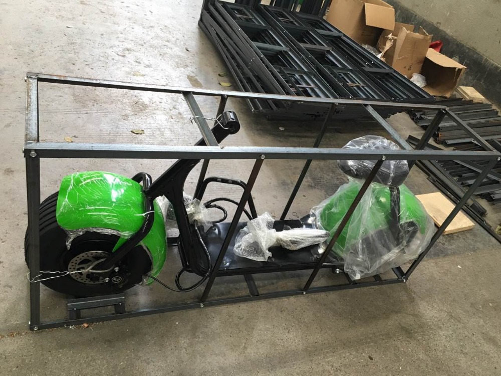

Вот так выглядит заводская упаковка. Снаружи - картон.

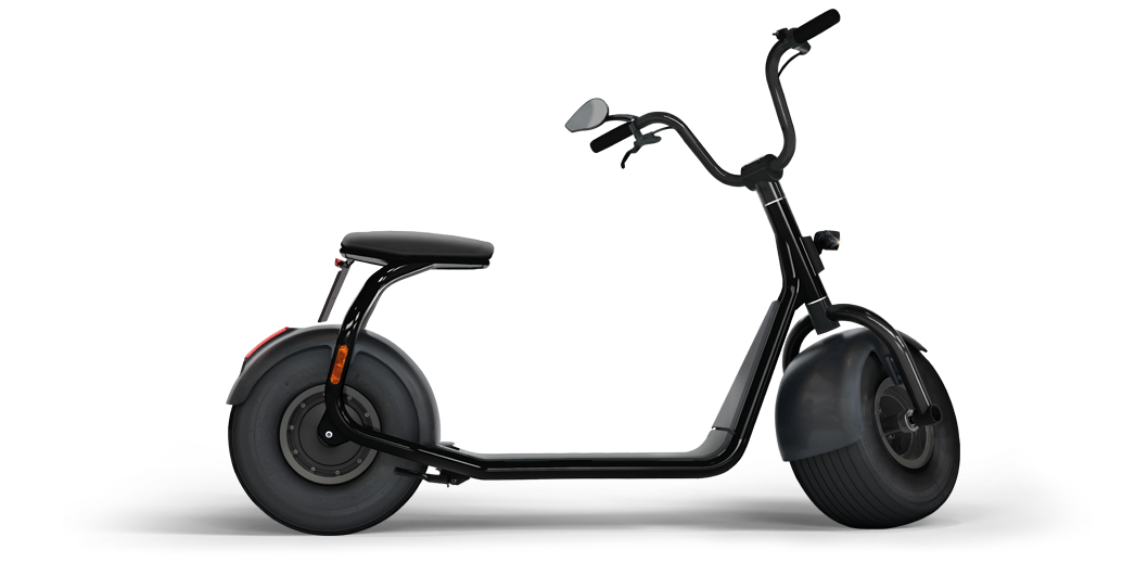

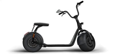

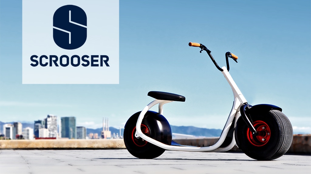

Scrosser. С чего начался  собственно шум... ;-)  Ультра дорогущщий.  С алюминиевой рамой..    https://scrooser.com
Всего-то 5999 долларов! %-)
Китайцы картинку о "водостойкости", наверняка у немцев стырили.... :pardon:
Его можно узнать по очень тонкому полу... .  Максимальная его скорость не превышала 25км/ч....
Это всё же самокат! Та, как он предполагает езду с использованием толчка ноги. При этом дальность езды может достигать 50-70км. От того такое маленькое - рудиментарное сиденье. Способ езды есть в рекламном ролике фирмы...
А дальность езды в стиле простоскутер (не толкаясь..) - всего 25-30км.

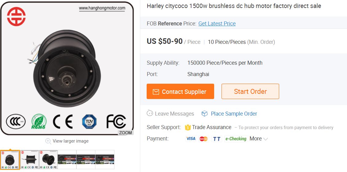

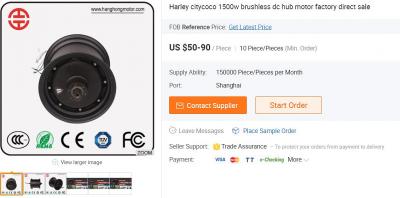

На Алибаба предложение мотор-колеса  1500W

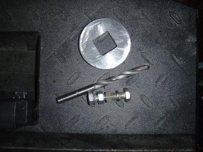

Один из вариантов "оквадрачивания" круглых отверстий (болт М12..) в проушинах заднего маятника самоката...
Дело в том, что толщина проушины 4мм. а длина квадрата на валу двигла - 11мм (диаметр вала 25мм, квадрат 20х20..). Если просто пропилить квадрат в проушине напильником, то "на улице" будет торчать 7мм квадрата.... Это надо будет прикрывать либо шайбой, либо стаканом. Пилить можно ( если есть умение...) только со стороны ввода проводов двигла. С другой стороны дисковые тормоза. Они крепятся на проушину... Произойдёт смещение тормозного диска относительно суппорта.
Нашёлся в запасах диск ф-50мм. Толщиной 7мм По центру, в нём пропилен квадрат 20х20мм.

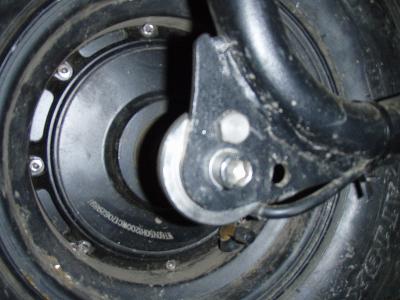

Колесо демонтировано.
На квадрат надет диск.
Колесо смонтировано обратно.
Вот теперь следует просверлить и проушину и диск сверлом  ф8. Вставить туда болт и затянуть с гайкой...
Что и было успешно сделано.
Любой болт М8 выдержит на срезание, любую нагрузку, любого мотор колеса любого ситикока.
Вот так выглядит.
Всем купившим любую модель ситикока следует проверить затяжку осевых болтов мотор колеса! Иначе ремонт!

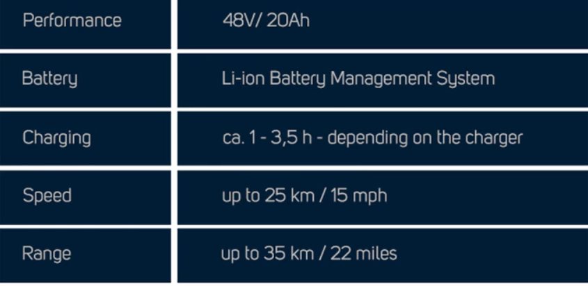

Немецкий оригинал, вообще позиционируется, как самокат. То есть, оттолкнулся ногой, и он едет метров 20-30...
Толкнулся ещё и опять метров 20-30... Тогда батареи хватает на 50-70км... . Режим непрерывной езды тоже возможен... .
Максимальная скорость 25км/ч!!!!
Китайцев превосходит только весом и качестовом сборки... всего 35кг.
Выше я выложил инфо с оригинального сайта...

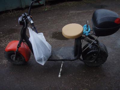

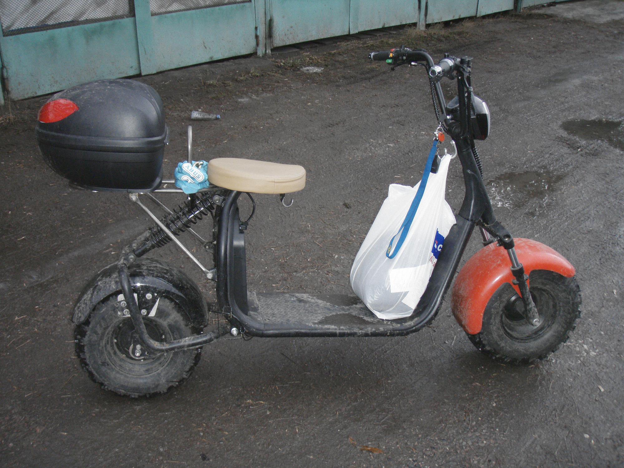

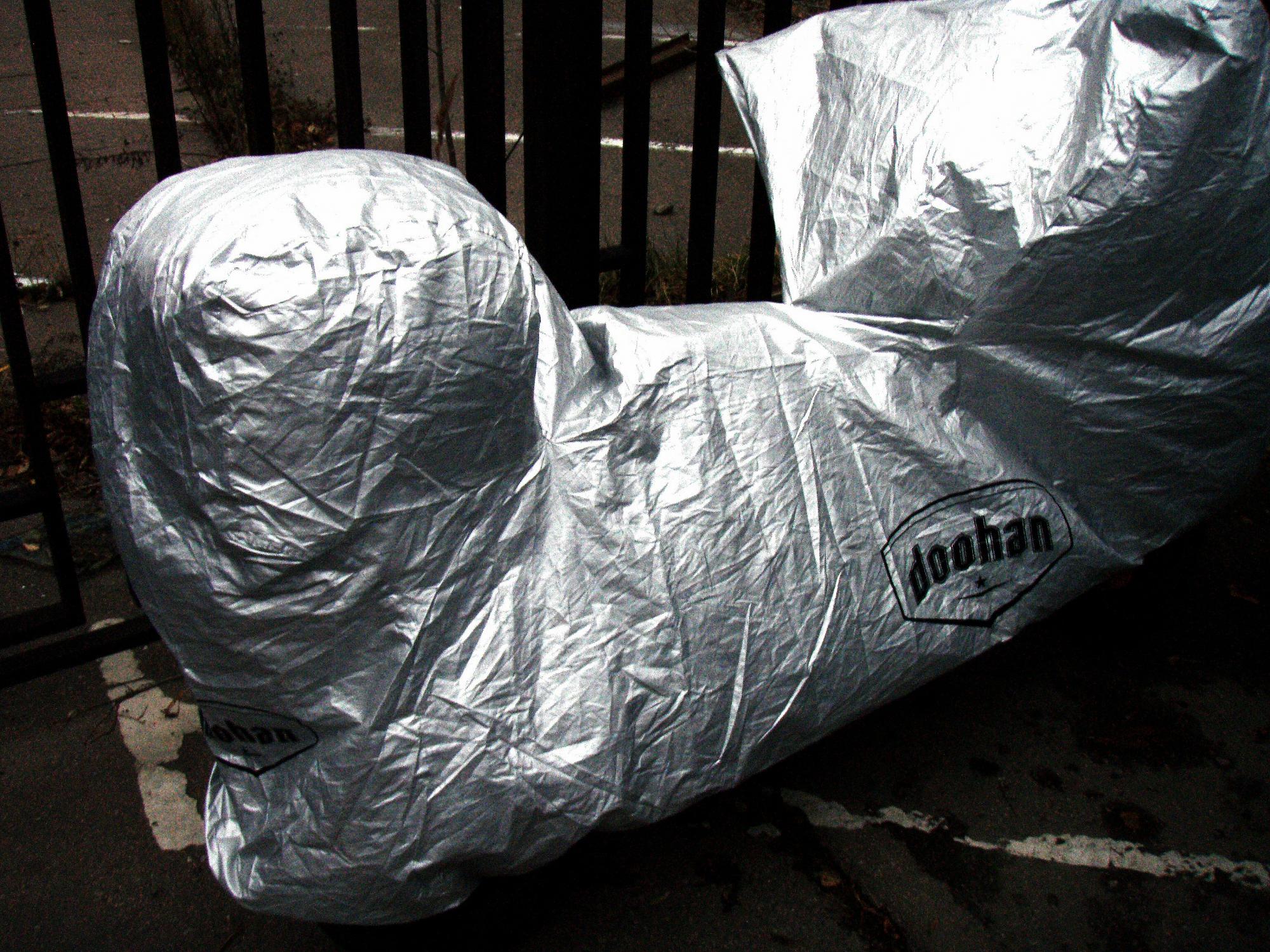

Так,как аппарат не сильноводостойкий полезен чехол...
28-32л кофр - нужен. В нём может лежать "голова" и перчи..
Привязывать "коня" обязательно! Иначе уйдёт "гулять"!

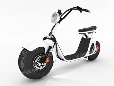

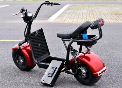

Есть две почти одинаковые модели ситикока. Это те, что имеют вертикальную батарею -"чемодан" под седлом...
BR20 и  X7. Чем они отличаются, кроме цены?
У Х7 - круглая, светодиодная фара со светящимся кольцом  и простой индикатор столбчатого типа уровня зарядки аккума в фаре.
У  BR20 - каплеобразная фара с множеством диодов, индикатор многофункциональный, цветной и говорящий. Показывает общий пробег, разовый пробег, напряжение аккумулятора,  уровень зарядки аккума, дублирует поворотники (в том числе звуком..), ... .
Батареи у этих моделей - взаимозаменяемые.

Цитата: Sovaelectro от 15 Нояб. 2017 в 16:42
На Алиэкспрессе предложение мотор-колеса  1500W
Это не алиэкспресс это алибаба ))) там опт цены
