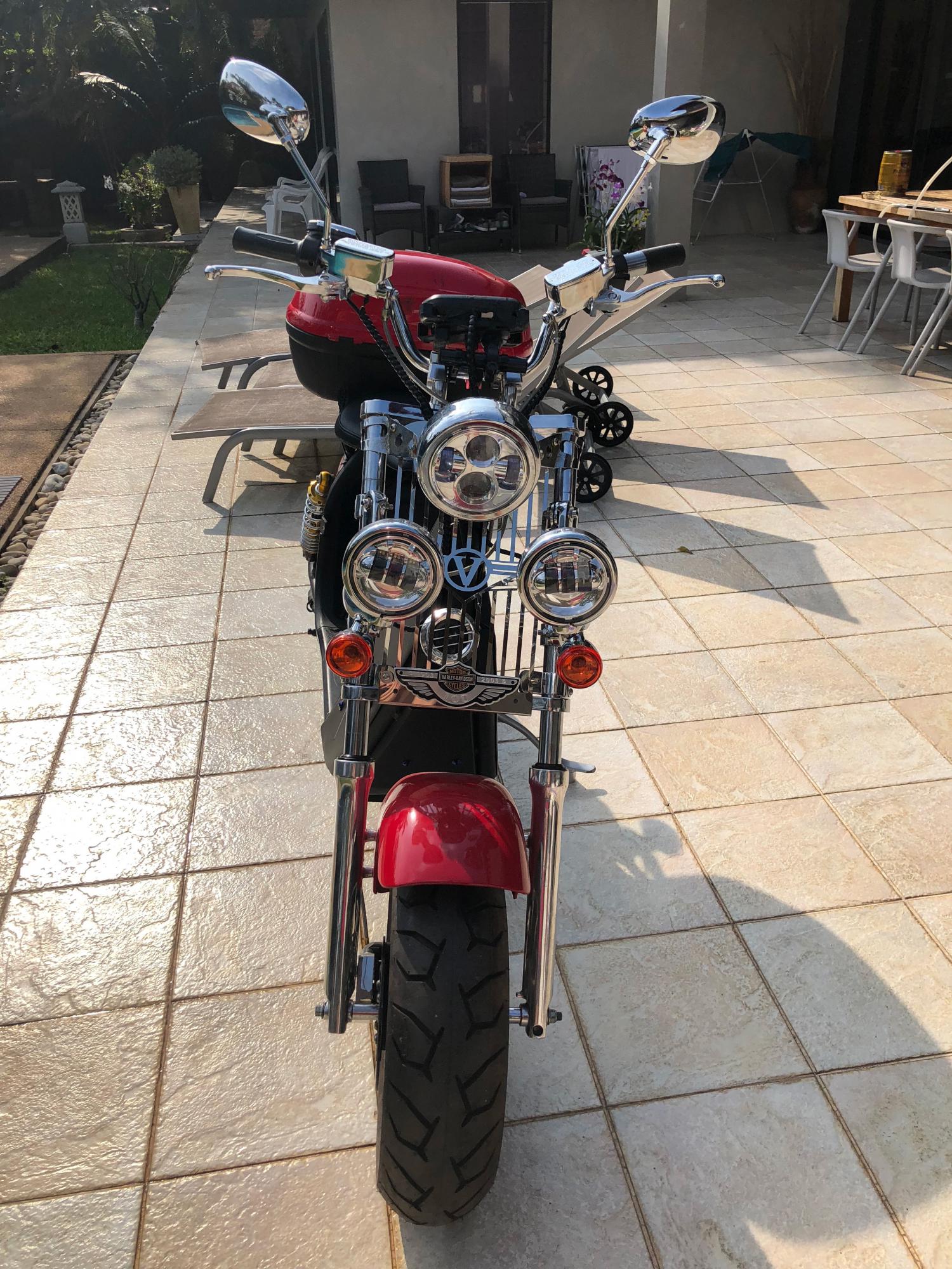

Цитата: progman от 06 Нояб. 2018 в 11:31

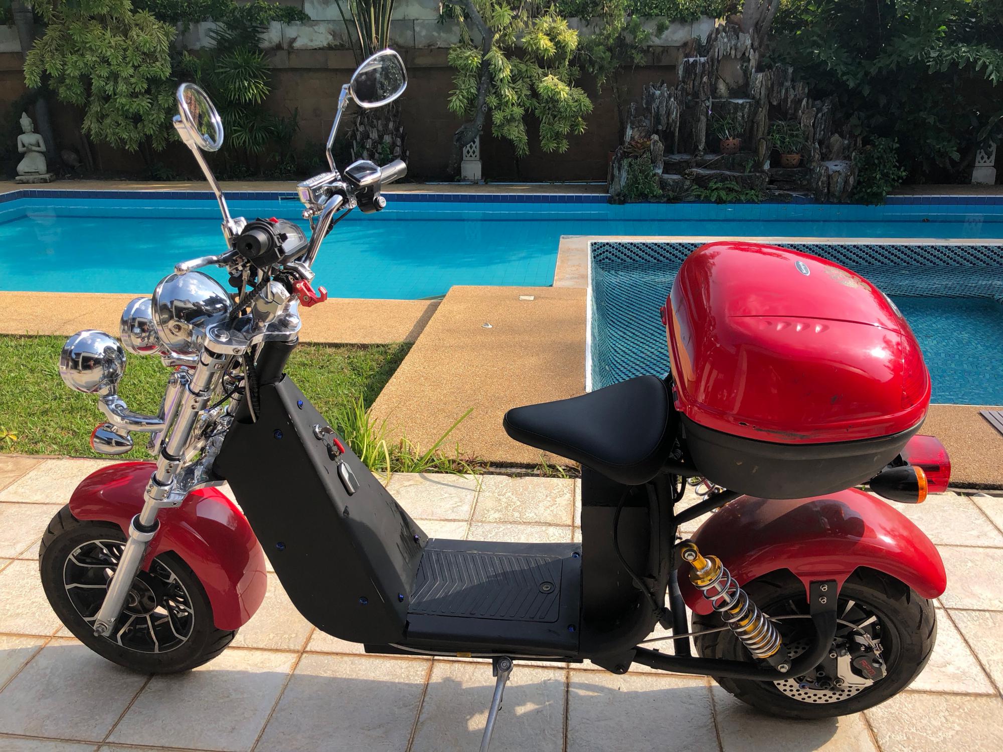

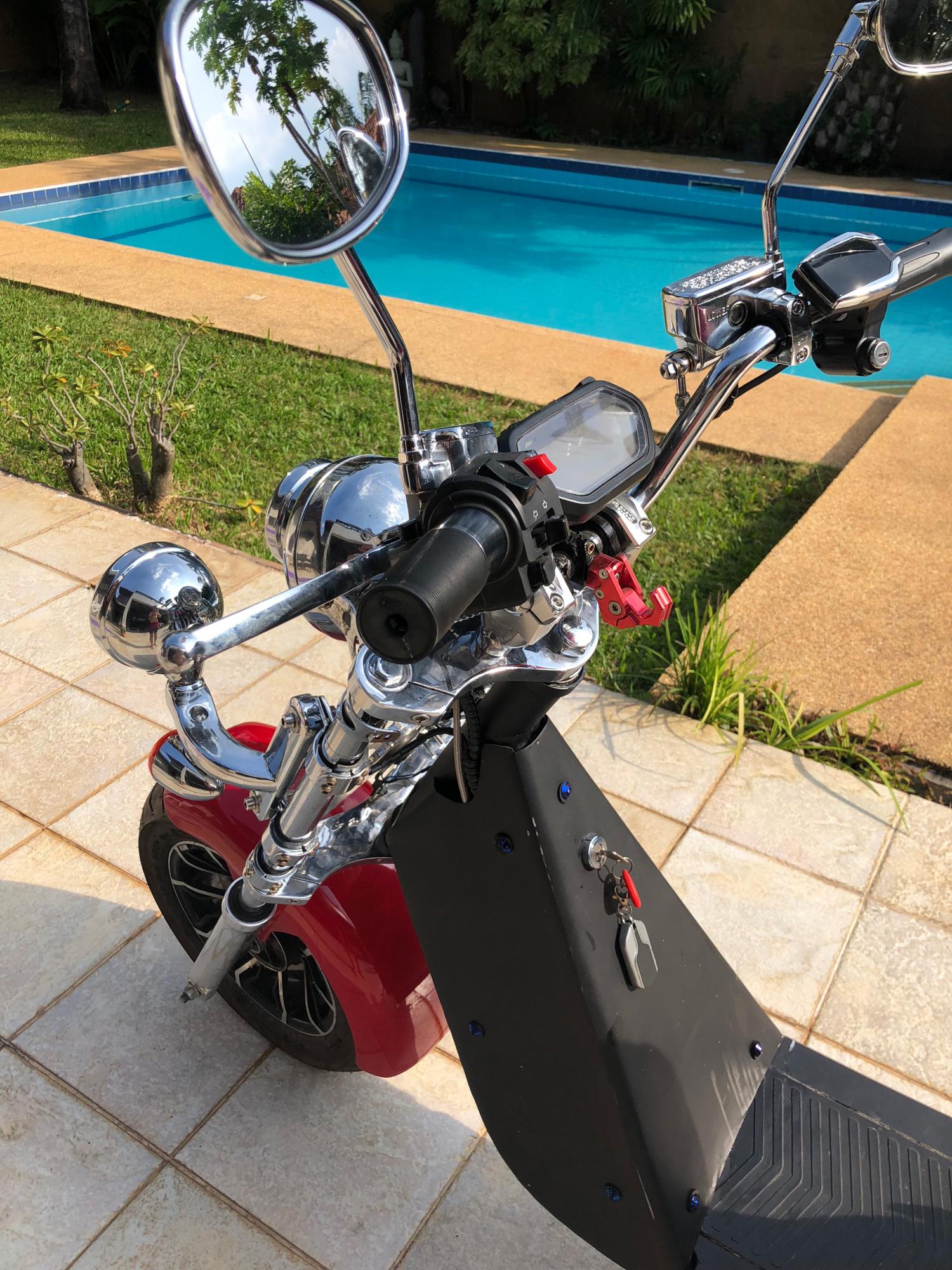

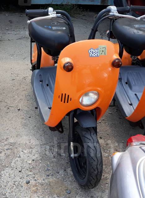

Закончил все работы по глубокой модернизации своего пепелаца - самоделкины тайские в сумме два месяца возились с ним:
Передняя вилка от херлея. Из-за веса самой вилки и высокой нагрузки на подшипник и сделали спереди усиление ребрами жесткости - спереди получился этакий бокс закрытый алюминием. Ту да же врезал включатель нормальный. резко упростилась от этого внутренняя электрика.
Задние амортизаторы стандартные мотоциклетные ( кажется от хонды )
Сиденье от хонды - опе реально удобнее чем на оригинальном от ситика
Мотор 3кВт
Батареи 3 х 50Ah 60V
- фары, поворотники и стопы от херлеев разных серий.
из-за 200 килограмм массы пришлось существенно усилять ногу ( не знаю как эта штука называется правильно - на которую байк опирается на стоянке ), две штуки сломал ))
вес всей дуры под 200 кило с батареями.
Максимальная скорость 60 км/ч
Запас хода 120-150 км

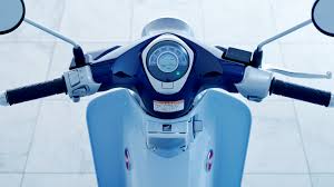

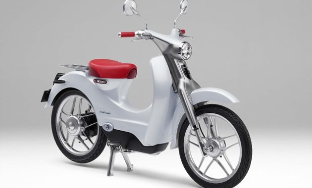

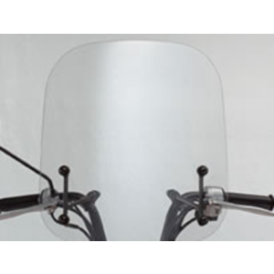

Конечно. Не хватает на Ситике тонкого и лёгкого щитка, способного защищать от грязи и воды ноги. Ну вот как на Honda CUB например....
Задача-то не сложная, но требующая изменить гибку передних труб рамы.... Не "треугольником", а "домиком".
Или как у "Чинорика".....
Лёгкий щиток до верха (узла крепления вилки или до фары...). Шириной в пол под ногами..... С закруглёнными углами.

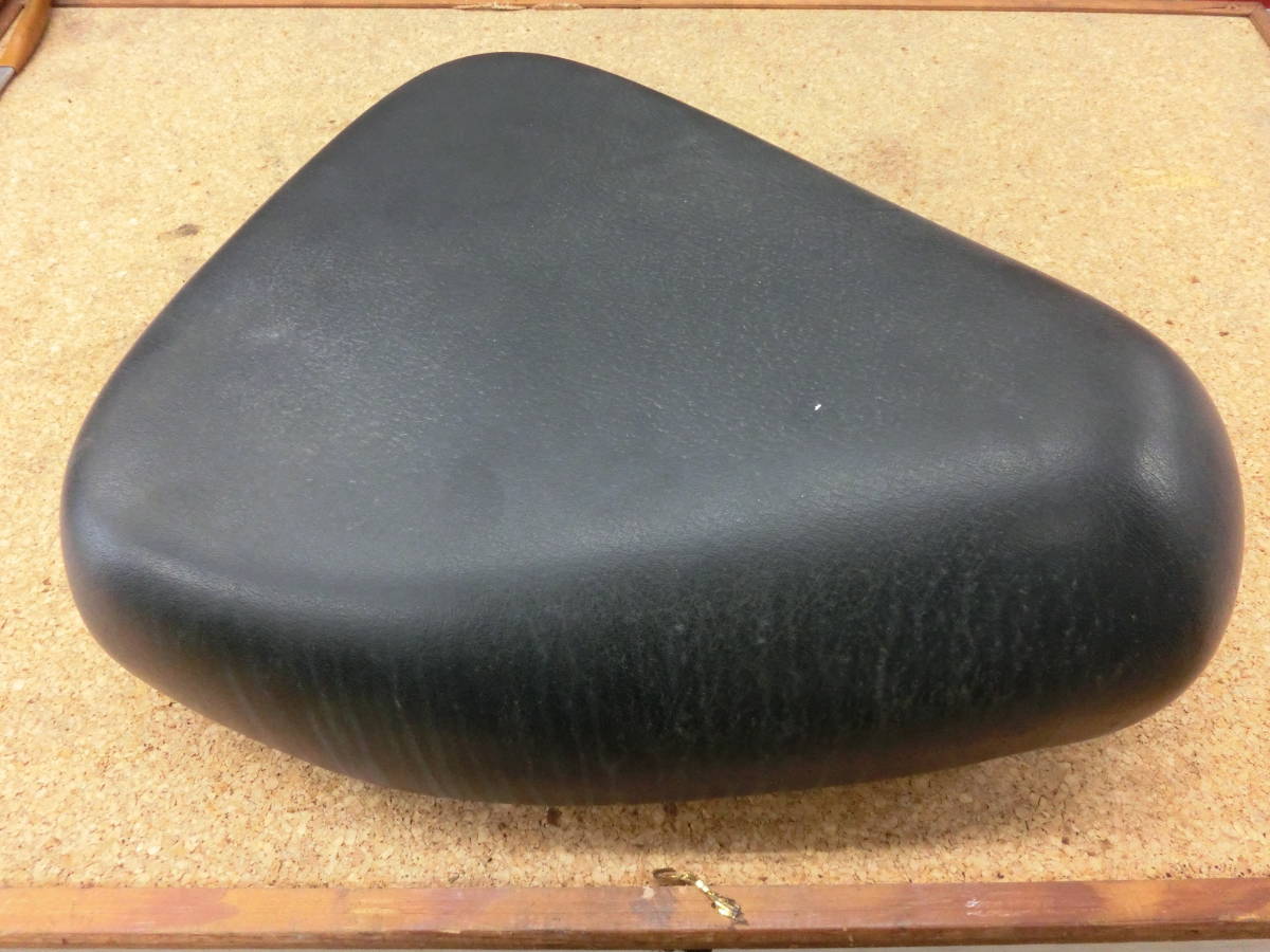

Кстати! Сидушка у последнего - офигенная!!!!
Как и стекло.....
progman
Цитата: Taunus от 06 Нояб. 2018 в 13:01Это уже не Ситик, а простой скутер. Нем в нем легкости (воздушности) конструкции.
В оригинальный ситик я за три месяца наигрался - нет в нем прочности и надежности. И больше 50 в час на нем страшно ездить - не знаешь что и когда отвалится. А если начинать переделывать то разумно усиливать все слабые места и менять все элементы конструкции на надежные.
Цитата: Taunus от 06 Нояб. 2018 в 13:01А зачем пробег на 150 км?
потому что три батареи
Цитата: Taunus от 06 Нояб. 2018 в 13:01У меня через час езды задница отваливается.
так я же хорошее сиденье от байка - не болит задница и от двух часов езды.
Цитата: Taunus от 06 Нояб. 2018 в 13:01И скорость всего 60 км/ч, при движке 3000Вт и батарее 150 Ач.
поставлю МК 5-6 киловатт и будет 80 в час гонять. Поэтому и три батареи по 50Ah  чтобы токи 100А держало

поздравляю , здорово смотрится !!! А как корпус под сиденьем увеличили для акума?! И в передней части что под обшивкой возле вилки стоит ?!)))
progman
Цитата: Stasus от 06 Нояб. 2018 в 23:53А как корпус под сиденьем увеличили для акума?! И в передней части что под обшивкой возле вилки стоит ?!)))
две батареи в багажнике и одна просто под сиденьем в паз вставлена ( там где раньше штатная съемная батарея стояла ) и зафиксирована пеной монтажной .
В передней части электрика, но в основном кожух примастерили чтобы ребра жесткости спрятать. Нельзя такую тяжелую вилку крепить в одной точке - на большой скорости на кочке может и оторвать нафиг.
Под ногами контроллер. На 3 kW он все таки довольно большой по размерам )))
Stasus
а сам корпус для батареи которая под сиденьем как сделали то ? Или это тоже тайцы делали ?)
progman
так она же в корпусе продается. текстолит + термопленка как стяжка.
Я ее только покрасил автокраской в черный цвет из балончика.
Stasus
все понял. Спасибо

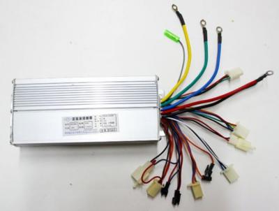

Цитата: RodionV от 23 Окт. 2018 в 17:53Кто- нибудь подскажет? Уже везде обыскался...
кто-то тут на форуме сбрасывал
Sovaelectro

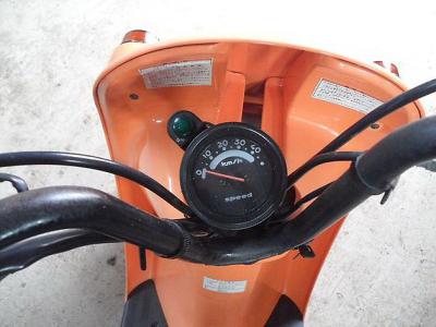

На наших контроллерах, немного иные провода.
С зелёным набалдашником- вверху - датчик спидометра. С кольцами фазные - колеса.  Красный, чёрный с кольцами - батарея. А всё остальное то-же.
RodionV
знать бы ещё какой из них одометр...
Sovaelectro
С зелёным набалдашником. Самый верхний.
RodionV
спасибо,но на моём не нашёл,к сожалению...

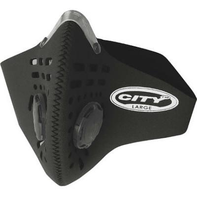

Всё необходимое можно купить в магазинах торгующих горнолыжным снаряжением, снегоходной оснасткой.
Называется - ветрозащитная маска. Они бывают мягкие и твёрдые.
Мягкая отводит выдох вниз. На шею. Визор при этом не потеет.
Твёрдая используется с очками.

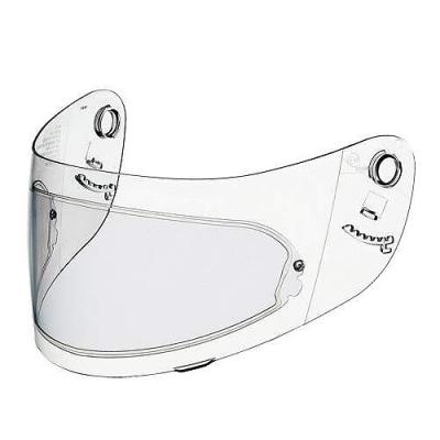

А от запотевания визора, лучше подходят дайверские спреи (от запотевания стекла маски..).
Я катаю до -20С.
Дело в деньгах и желании.....
Если кто пользуется мотошлемом, то почти для всех известных моделей, есть визор с [b-b]пинлоком[/b-b], иногда это конструктивно отдельная деталь.
