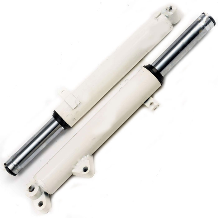

Доброго дня!
Вот ссылка от Тимми https://www.scooterm.ru/15434/
А вот что я нашел... https://www.farpost.ru/sankt-peterburg/auto/moto/accessories/perednie-amortizator-honda-dio-af35-47903184.html
и в нем ни слова о том, спортивные это или обычные.
Скажите, визуально они как-то отличаются?
Sovaelectro
#3207
Цитата: SHAMNS от 10 Янв. 2019 в 10:06
Доброго дня!
А вот что я нашел.......... и в нем ни слова о том, спортивные это или обычные.

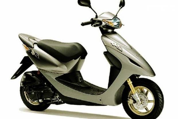

Это амморты производства Тайвань, а не Китай.  Это настоящие,  пружинно-масляные. Они на 20мм длинее  ситикоковых, ход их на 40мм больше. Пружина у них сильнее... .
Я о них писал. И чем отличаются. Это ставится только на последние, "спортивные" модели  DIO. Они почти в три раза дороже "обычных".
Торгуют ими везде, где есть запчасти для скутеров. DIO - самая массовая модель у HONDA.
Это HONDA DIO AF68

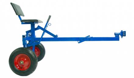

Не путать с этими!!!!! Они дешевле.
Это сварной китай.

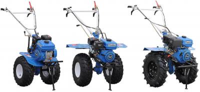

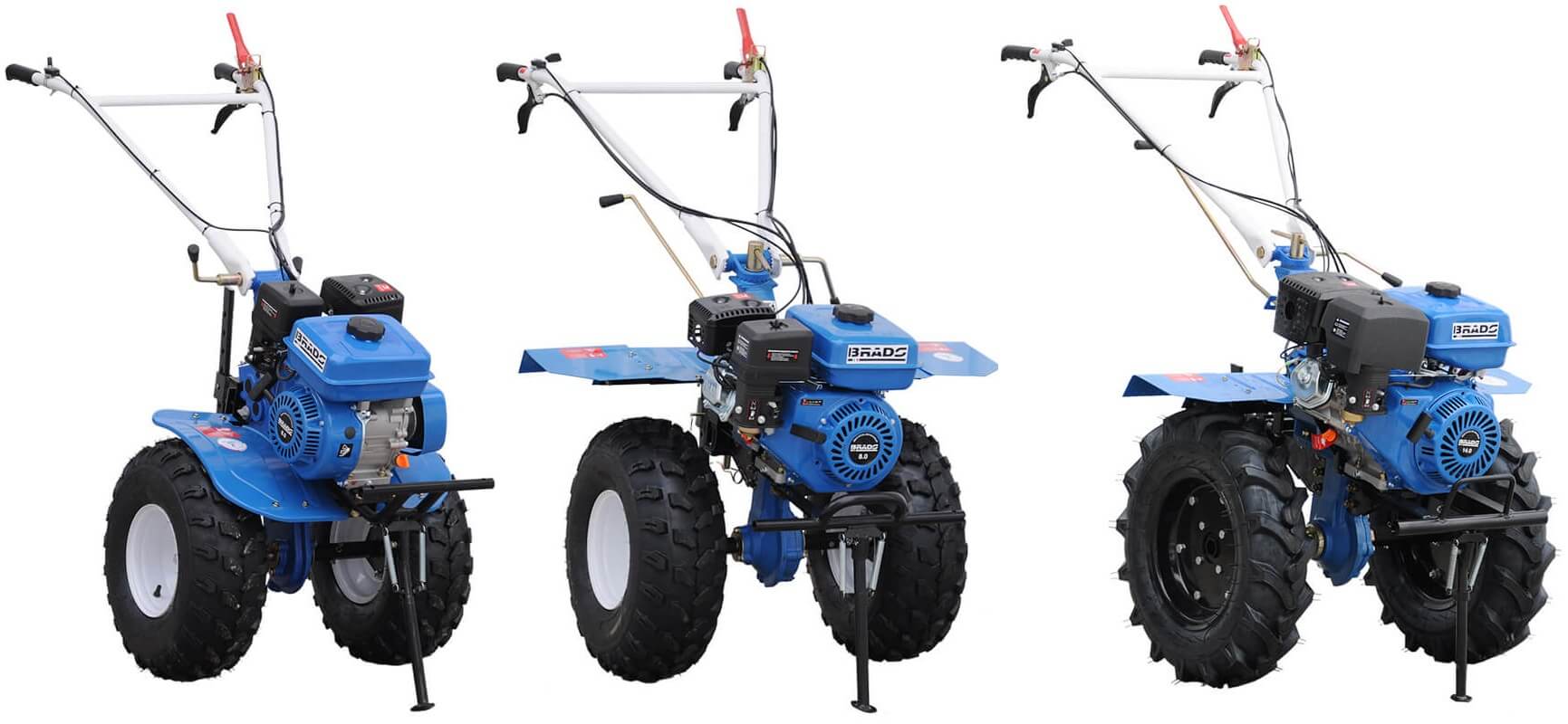

Не много по теме. Увидел тут надпись на 8 дюймовой покрышки ситика надпись , максимальная нагрузка 109 кг....а недавно прочел в комментах под видео про ситик, что мол эти покрышки изначально делались для сельхозтехники, и индекс скорости у них 16 км в час.... Кто что думает по этому поводу ?
Да. Всё правильно. Нагрузка (гарантированная..) на каждую покрышку около 110кг. Если взять два баллона, то и получается развесовка в 200кг. Для трайка - больше.
Для скоростного предвижения они не предназначены (это для грузовых прицепов мотоблоков..). Их баллансу внимания не уделяется, впрочем, как и колёсным, стальным дискам. Скорость то не более 10км/ч.
Вполне справедливо и не дорого... Ведущие колёса мотоблока имеют развитые грунтозацепы. Для прицепа - не актуально.
Но это, определённо - одна из версий.... :pardon:

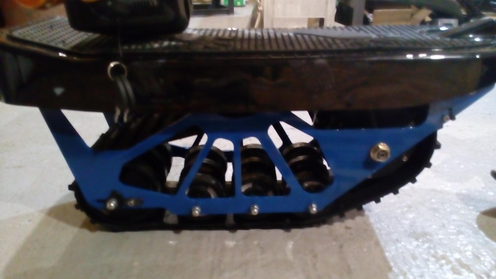

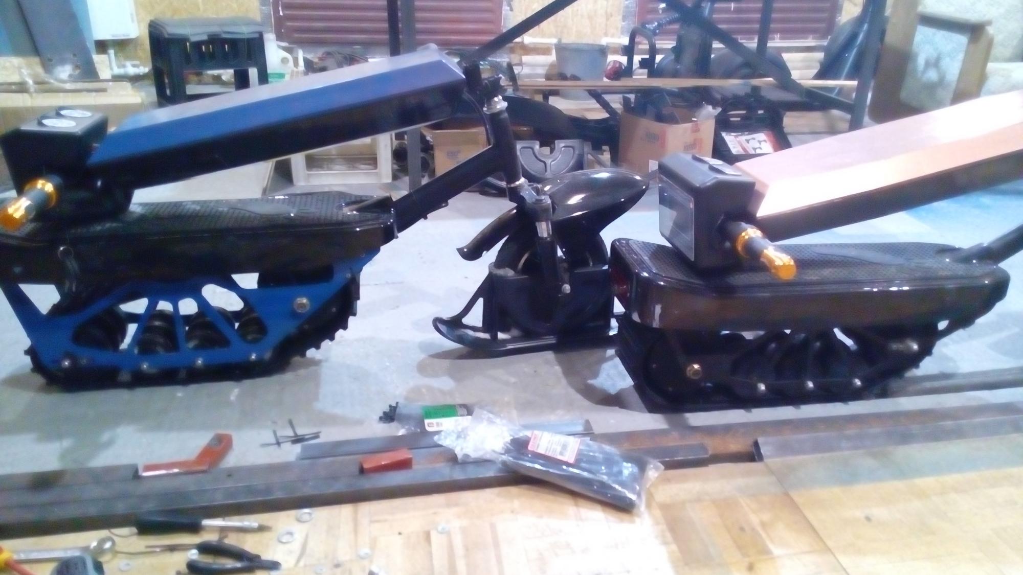

Привет всем.Снова попробую картинки своих поделок вставить.Да,тут по случаю добыл несколько штук кЕтайских электроснегокатов на маленькой гусянке и с лыжей.Не едет воообще.Сейчас дорабатываю.Уже не плохо бегают.Еще улучшаю.Вот.Короче,голова рукам покоя не дает.Совсем не дает.Все равно не получается.Если можно по шагам ,для бестолковых объясните.Очень хочется поделиться
Добавлено 10 Янв 2019 в 16:18
Ха.Одна картинка прицепилась.Больше нету
Добавлено 10 Янв. 2019 в 16:19
Что то по одной прицепляются.Извините.
Добавлено 10 Янв. 2019 в 16:18
Вот прям снимаю шляпу. За труды и старания!!! Класс. Дай Бог, чтобы у вас все получилось.

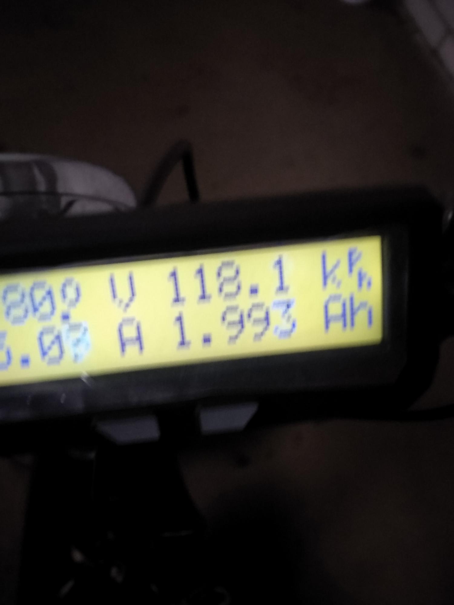

Ниже фото на холостом ходу 2 кВт МК на акуме 72в и контроллер финик 4 на 60а ( в сумме около 5квт ). Ситик приходится сильно держать что не сокачил с подставки..... Думаю в реале 90+ должен поехать , вопрос с каким ощущением )))

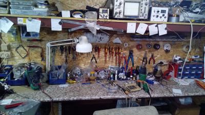

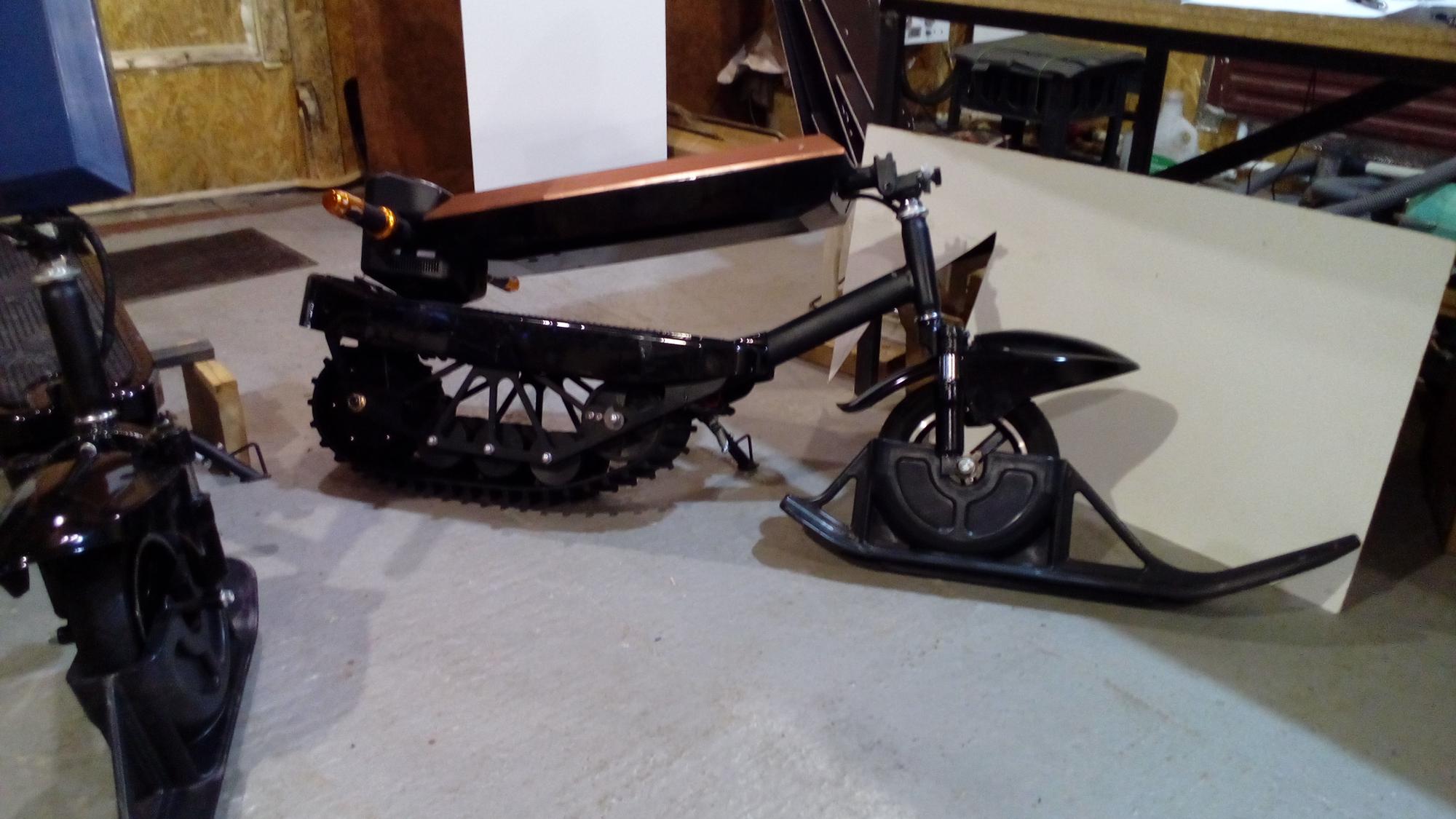

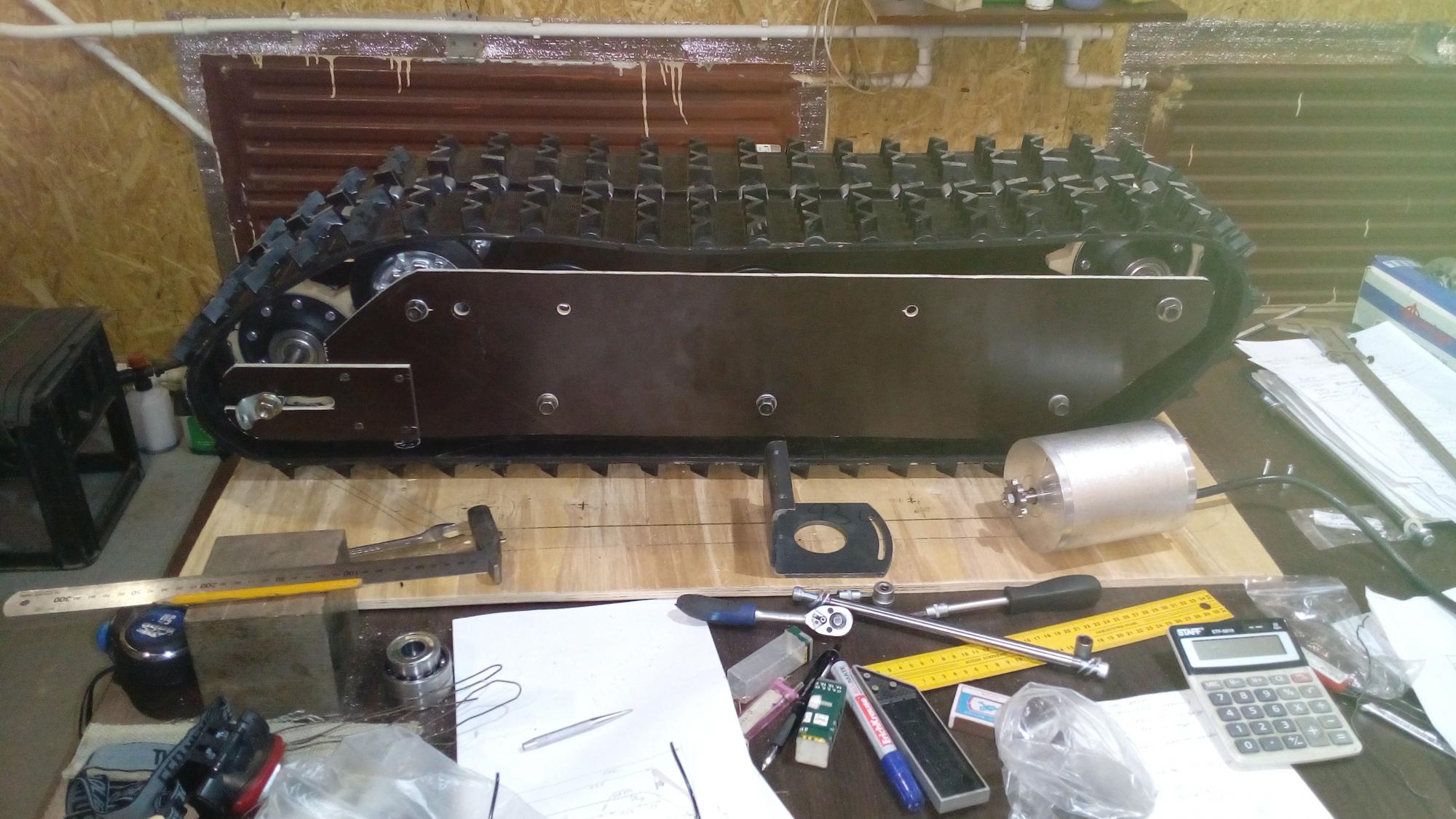

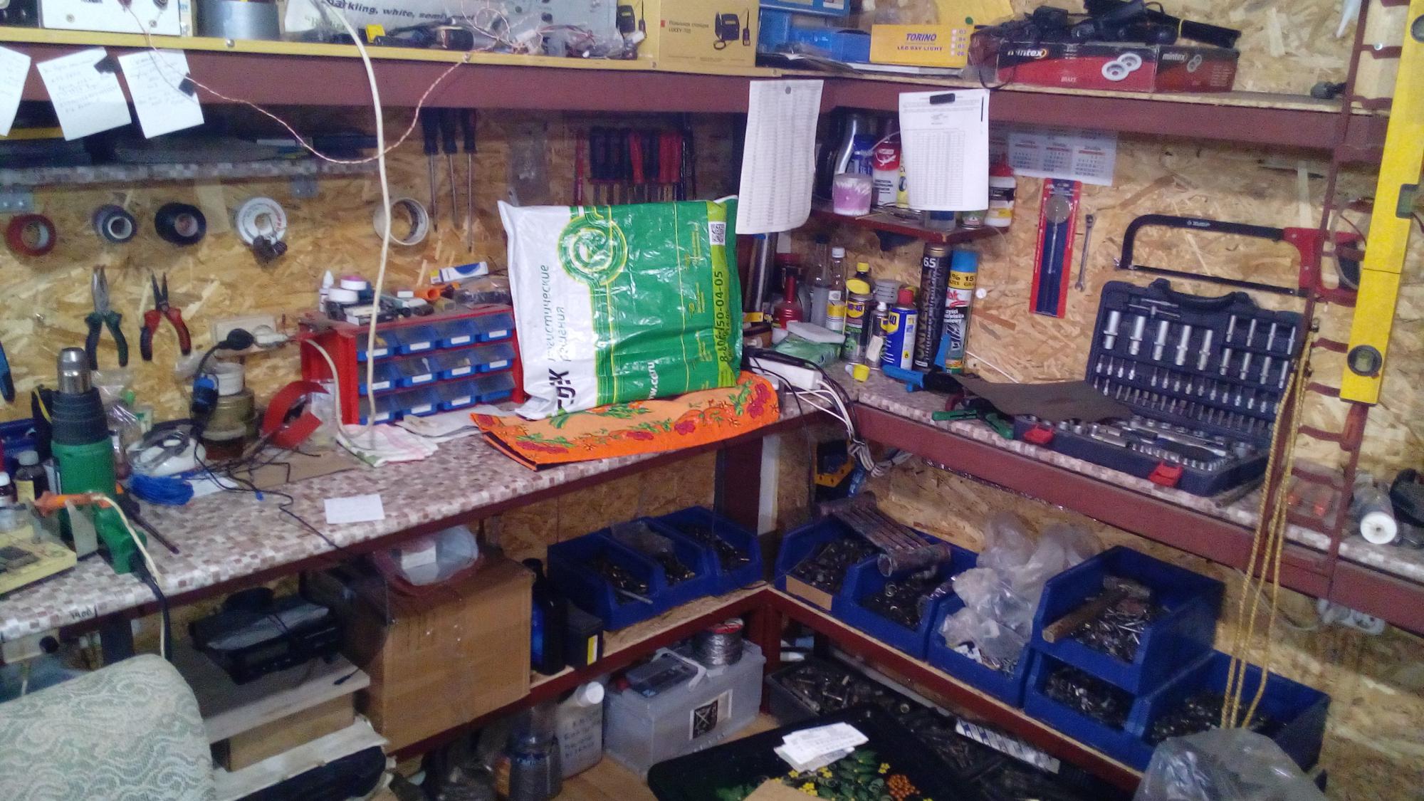

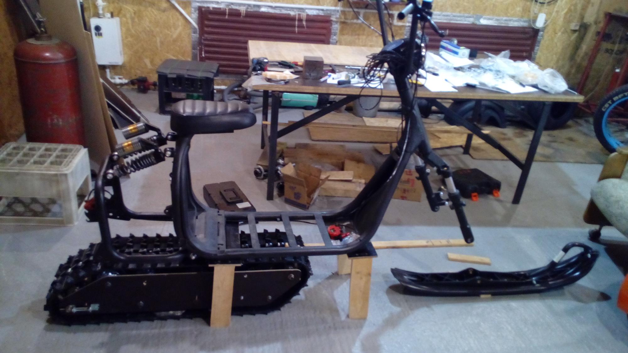

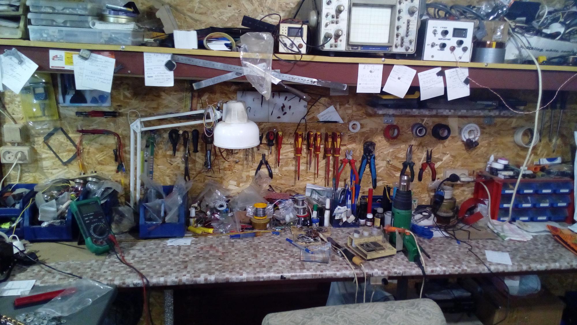

Доброго времени суток.Вот таки,закончил основные переделки снегоката,очень устойчив стал,не козлит,ведущая ось(мк)теперь спереди,выровнял по оси все ролики,вобщем получилось неплохо.На фото справа китаец ,на левом переделка.Щеки резал на лазере и красил.Сейчас плотно займусь окончательной сборкой комплекта для ситика.Видео и фото испытаний обязательно выложу.Немного фото моей мастерской.Если вдруг я не в той теме свои опусы пишу,подскажите.Спасибо

это был финик до прошивки, выдавал 49а и 93 км в час на холостых ! После прошивки на 62а и 125а фазного вот такое случилось, сам в шоке !!! Динамика просто ппц, а я собираюсь подключать два финика и полный привод ! Батарею нужен менять ))) про пробег на полный газ не понял ?
Stasus
Боеле того это фото с батареи 6р (по 3000милиампер) в совокупности 18 ампер час .....
