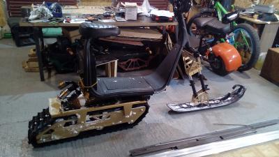

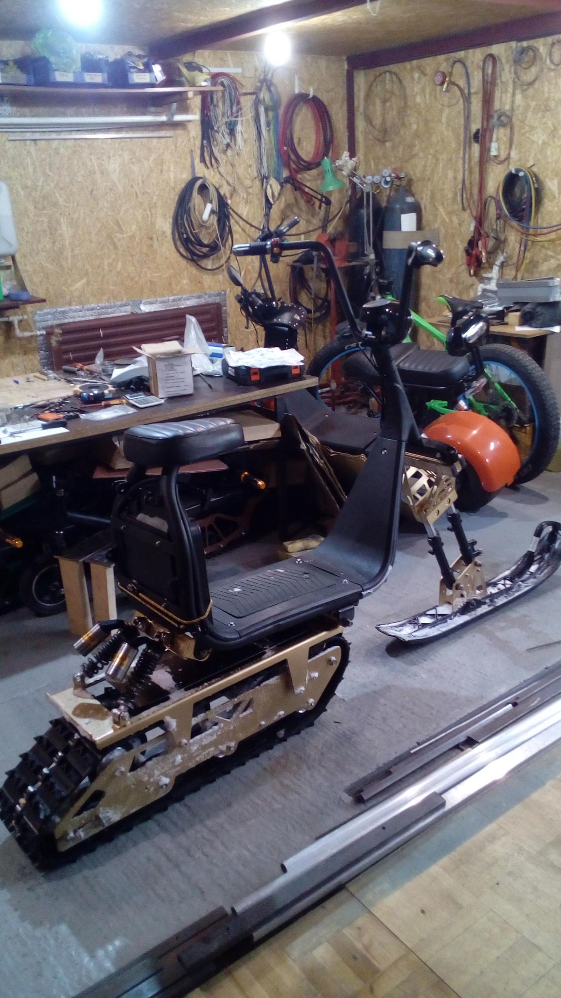

Доброго дня.Ну вот и поехал мой ситик-зима.Только с прогона,весь в снегу.Погодка помогла,вчера мело хорошо,сегодня все в снегу.Но мотор слабоват,буду ставить QS на 2квт,с моментом 40 н\м и передачу 3.5\1.А так все хорошо.За полтора-два часа переделывается в стандартную летнюю комплектацию.
имхо ввсоковата конструкция! Расскажите как ведёт себя Контроллер kelly? Что нравится что нет ?
Джими
[user]Электросам[/user], видео в студию, пожалуйста!!!
Летаю на пепелаце 2000Вт, с гравицапой 50 А/ч
Электросам
Высота обусловлена гусянкой и глубиной погружения в снег.Будет низко,по колено в снегу буду ехать.Высота норм.С такой высотой по снегу выше колена идет хорошо.Келли пока в дороге вместе с мотором QS.Пока стоит штатный контроллер,раскрученый до 3квт.По Келли отпишусь,как поставлю.Самому интересно.
Добавлено 19 Фев. 2019 в 13:52
Видео будет с новым мотором и контроллером.С этим вяловатая повозка.По снегу идет 20 км\ч.С новым по расчетам 35-40 будет.Сейчас мотор слабый,редукция большая стоит(7:1).Задумка сделать очень бодрый аппарат.К следующему сезону подготовлю вариант модуля в заднюю вилку,вместо колеса.Но будет не столь бодр

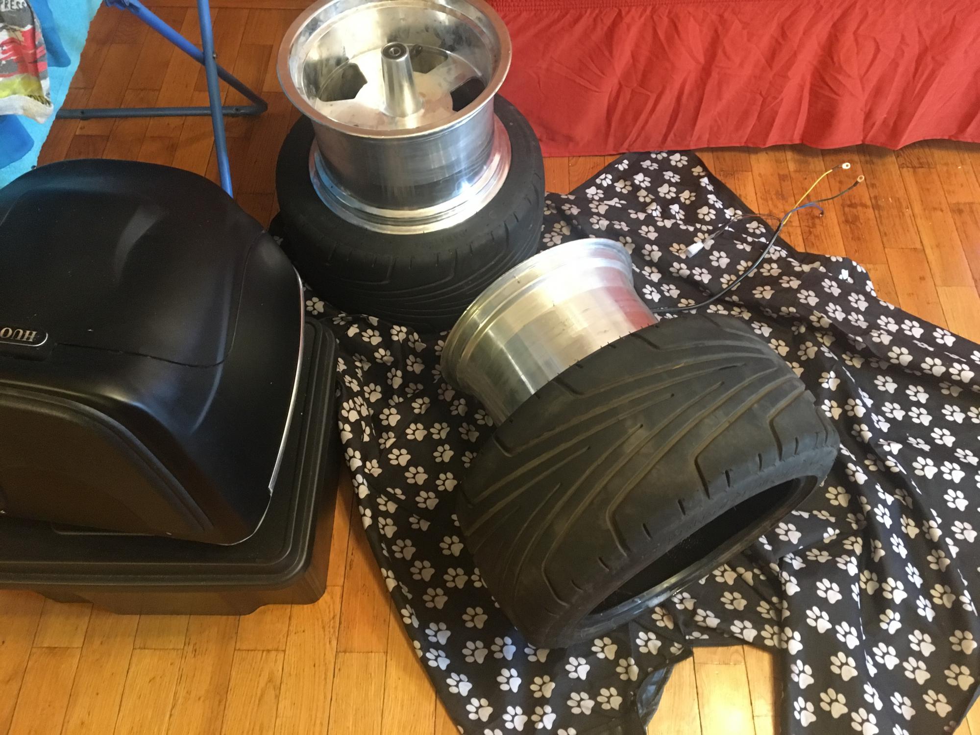

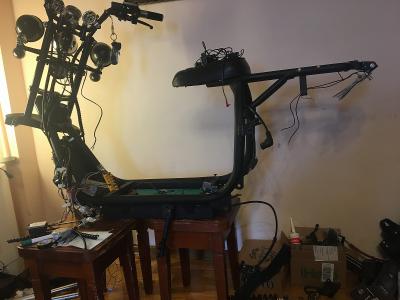

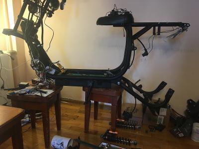

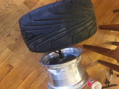

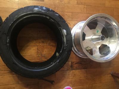

Бедный Йорик)))
Колеса разбортировал. Заказал новые 25х8-12.
Снял маятник, на разварку завтра повезу. Пока, ковыряюсь с электрикой.

Передние аморты меня «почти» устраивали. Решил не буду от Хонда ставить. Разобрал, маслица побольше налью, чтобы пожёстче стали и через проставочки поставлю, чтобы переднее колесо 25х8-12 влезло.

Ребята,а никто не думал на ситик поставить центральный мотор и цепь?Можно получить очень даже монстра.Я как нибудь заморочусь

Я думаю о том же QS 2-3 квт(мне такой едет,попробую отпишусь)Мотор компактный и с хорошим моментом.С ним скорость будет побольше,чем родной и тяга
Добавлено 19 Фев. 2019 в 15:10
Даже лучше не цепь,а ремень!Сейчас посчитал,скорость около 70 будет

3кВ-конечно ВЕСЧЬ!!! НО... тогда уж и новый акк, и новый конроллер!
Добавлено 19 Фев. 2019 в 15:14
]Добавлено 19 Фев. 2019 в 15:10[/b][/color][/size]
[/quote]
У меня на 2-х кВ, максималка 59 была. Сейчас, с увеличением радиуса колеса, планирую 75!!!

59 кмвч это по гпс? Как измеряли? Кстати слышал что мидрайв моторы отдают больше КПД чем с такой же мощностью директ драйвы... За счёт чего ?!
Да не забывайте что динамика упадет , если увеличить размер колес без изменения других характеристик...
Электросам
Я и говорю про митдрайв,мой мотор QS 4000 RPM,под нагрузкой,с понижением в 4 раза(передача ремнем),получаем 1000 RPM,на диаметре стандартного колеса 8.0 получим 86 км\ч.Если колеса большего диаметра,можно для пущей тяги умеличить ведомый шкив.Как то так
