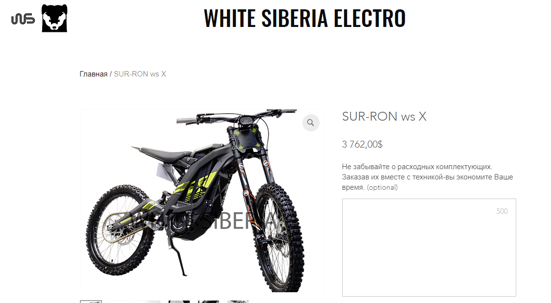

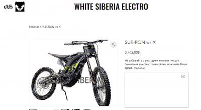

кто говорил таам WS дешево ))) пример номер 1
SUR-RON ws X
китайцы продают ¥ 19580=197758 рублей + доставка ну край 15-20 тыс
WS  продает тот же 3 762,00$ = 67 р = 252054 (не понятно по доставке )
https://detail.tmall.com/item.htm?spm=a1z10.3-b-s.w4011-17110361588.289.5990d8a9CS3n9d&id=572535119010&rn=c23330cf87c97c1a0ca4eb8aa8ae761a&skuId=3821055833423
https://www.white-siberia.ru/product-page/sur-ron

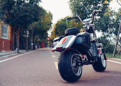

LUQI (Caigees)HL 3.0(3000W)
